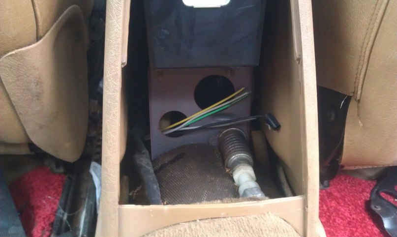

Сообщение m.a.e.s.t.r.o » Вт апр 07, 2015 9:17 pm
Было установлено ГБО 2го поколения, машина едет хорошо - но холостой ход еще капризный,нужно ехать к мастеру у которого очередь большая(
Баллон на 42л поставил вместе докатки, теперь думаю куда деть запаску.
Как всегда,как полезу в глубь, то увижу очень много интересного.
На этот раз я нашел 3 пары обрубаных проводов.
1) под лобовым две клемы
2) под сидухой пара проводов, одна похожая на ту,что под стеклом ( черный / черно-желтый)
3) под подлокотником
Может кто знает,от чего они могут быть?
И еще, из-за вентилятора печки сильно большая нагрузка идет на предохранитель ,он греется, воняет сильно. Один уже расплавился,пришлось выковырять и новый ставить.

Сообщение Ice_BEAR_Bo » Вт апр 07, 2015 9:32 pm
Под сидухами/подлокотником - может сигнализация ремней безопасности/подогрев сидух?
Re: Volvo 760 gle 2.8 V6
Сообщение m.a.e.s.t.r.o » Вт апр 07, 2015 9:48 pm
Ice_BEAR_Bo писал(а):Под сидухами/подлокотником - может сигнализация ремней безопасности/подогрев сидух?
ммм про сигнализацию ремней,возможно...а подогрева на задних нету.

Сообщение Ice_BEAR_Bo » Вт апр 07, 2015 9:53 pm
Я про подогрев передних. А по поводу "задних" так фишки возле заднего стекла или у лобового? Если сзади - это может быть проводка под экстра стоп сигнал - прозвони, понажимай педаль
Сообщение m.a.e.s.t.r.o » Вт апр 07, 2015 9:57 pm
Ice_BEAR_Bo писал(а):Я про подогрев передних. А по поводу "задних" так фишки возле заднего стекла или у лобового? Если сзади - это может быть проводка под экстра стоп сигнал - прозвони, понажимай педаль
под задним.
Хм...они были еще проклеены заводским скотчем к полке. надо будет прозвонить,спасибо.
Подогрев передних вродь на месте провода. Все на своих местах.

Сообщение Ice_BEAR_Bo » Вт апр 07, 2015 10:06 pm
Плюс к лампочке подлокотника там провода идут, лампочка которая светит задним пасажирам, возле задней пепельницы должна быть
Сообщение m.a.e.s.t.r.o » Вт апр 07, 2015 10:16 pm
Ice_BEAR_Bo писал(а):Плюс к лампочке подлокотника там провода идут, лампочка которая светит задним пасажирам, возле задней пепельницы должна быть
да да,есть. Там правда цоколя под лампу нету,может ленту поставлю. А как срабатывает лампа в подлокотнику, в ноги пассажирами и в бардачку.
Ну в бардачку где то кнопочка должна "типа"быть..когда открываешь - срабатывает.
А в подлокотнику?
а ты бы не мог глянуть на своей и сказать,какой к чему идет?

Сообщение Ice_BEAR_Bo » Вт апр 07, 2015 11:06 pm
горит при включенном зажигании и габаритах (так же как и подсветка приборки/акпп/торпеды. Ок, гляну
