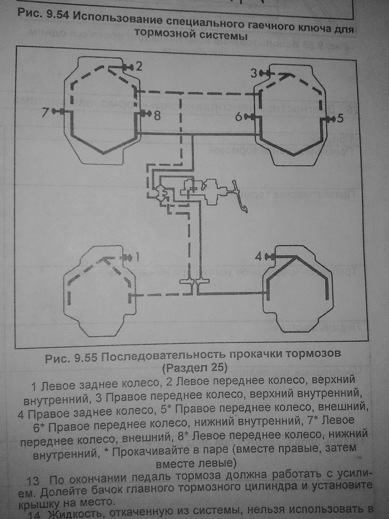

В общем приключения начались когда заменили передние тормозные шланги. Систему не смогли полностью прокачать из-за обломанного штуцера на заднем суппорте. Через месяц заменил все колодки в круг, в т.ч. и ручника и высверлили обломанный штуцер, поставили новый. Качнули, но тормоза всё равно далеко не то что было. Из заменённого штуцера очень плохо идёт тормозуха. Внешний осмотри тормозной системы заломов не показал. Тормозуха из бачка никуда не уходит и всё вроде сухо.
Вчера тормоза окончательно пропали (пропадали они постепенно в течении месяца-двух). Катился с горки, педаль плавно упала в пол, скорость была не большая - ручником остановил. Вечерком аккуратненько до дома дохрамал. Если резко в первый раз ударить по педали, то схватывает нормально, но потом всё равно педаль в полу. Через секунд 10 можно опять пробовать резко тормозить. Краткий экскурс в интернет говорит что это ГТЦ перепускает.
Педаль и на заглушенной в пол проваливается, просто немного позже.
Вопрос, может кто уже сталкивался: что делать, куда смотреть?
Заказать ремкомплект и перебрать цилиндр? Если кому помогло, какого производителя брать?
http://exist.ua/price.aspx?pid=1BD02543&sr=-4
Может ещё с распределителем проблемы (хотя он постоянно лампой ругается и из-за него вроде педаль падать не должна, это ведь 2 тройника спаренных и датчик разницы давлений)?
С вакуумником у меня вроде всё хорошо, не травит и держит на заглушенной машине ещё долго, если не всё время (сутки и больше).
Видел как Ваня колхозил от 850й, но мне не охота с этим возится, тем более если учесть что до замены тормозных шлангов у меня к тормозам никогда претензий не было.
Тормозная схема
