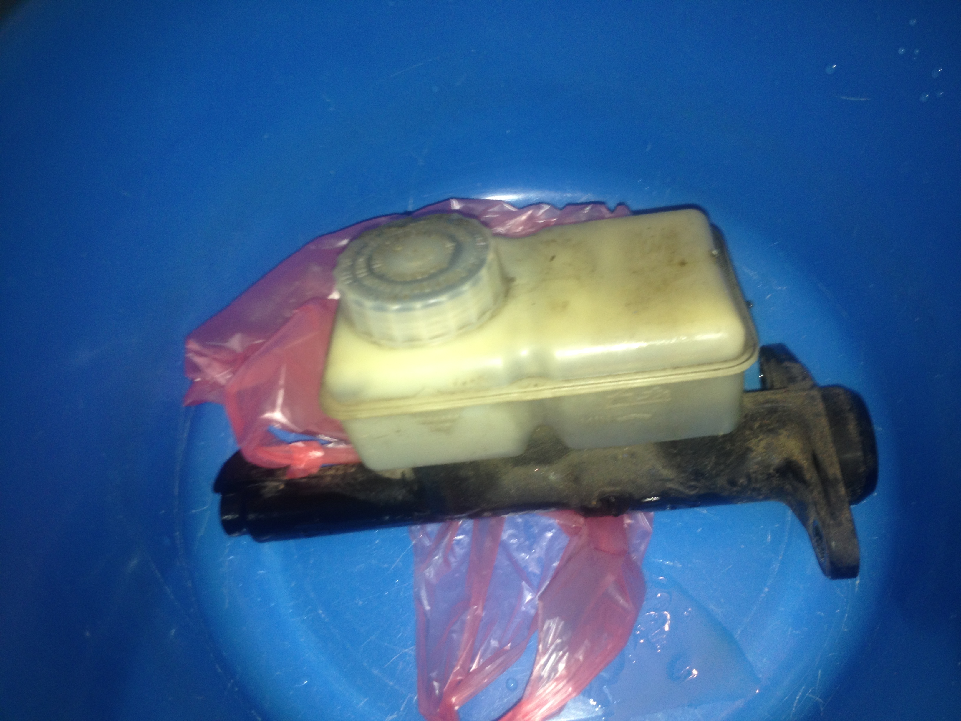

Снял, разобрал, промыл. Жду резинок на сегодня/завтра. При разборке/промывке немного воды в сам цилиндр ливанул, промыл спиртом и сушу сейчас. Сам цилиндр вроде ничего, без раковин, есть небольшие потёртости о поршень в некоторых местах. На самом поршне манжеты вроде целые, одна резинка в центре только пожеванная, ну и в бачке куча дерьма была.
Никто не подскажет как снять левую манжету, которая возле грязной капли на фото?

GERXTRM писал(а):Снял, разобрал, промыл. Жду резинок на сегодня/завтра. При разборке/промывке немного воды в сам цилиндр ливанул, промыл спиртом и сушу сейчас. Сам цилиндр вроде ничего, без раковин, есть небольшие потёртости о поршень в некоторых местах. На самом поршне манжеты вроде целые, одна резинка в центре только пожеванная, ну и в бачке куча дерьма была.
Потертості! вже теж біда, ходити буде не довго! Має бути дзеркало! А манжету стару ріжим а нову обережно насуваємо!

Так там где потёртости, там и самое настоящее зеркало :-D
Не похоже на то, чтоб манжеты резать надо было. Остальные 3 замечательно разбираются и снимаются. А вообще состояние манжет, как по мне, очень хорошее для 260к км, кроме одного кольца уплотнительного.

GERXTRM писал(а):На самом поршне манжеты вроде целые, одна резинка в центре только пожеванная, ну и в бачке куча дерьма была.
Вроде целые-не значит рабочие-возможно дубовые+кромки должны быть острые и немного задраны+таки одна пожеванная.
Манжету тупо поддеть отверткой(стараясь нечего не поцарапать(у меня есть такая штука как "всколупатор" :D-типа стоматологичного зонда со скругленым острием )), ели лопнет-значит была дубовая.

Я как только поршень достал - сразу фото с порядком и расположением манжет сделал. Раковин нету
