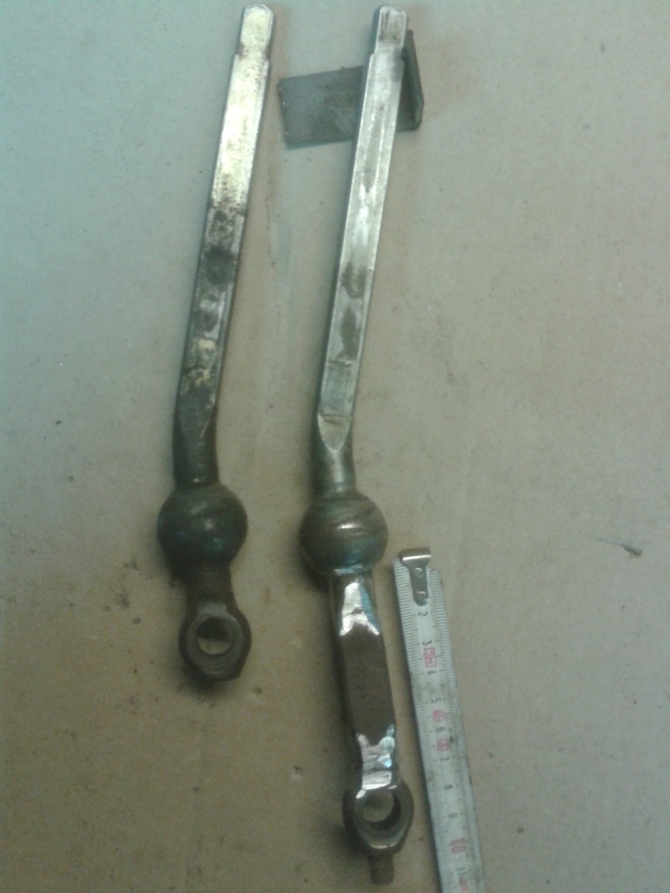

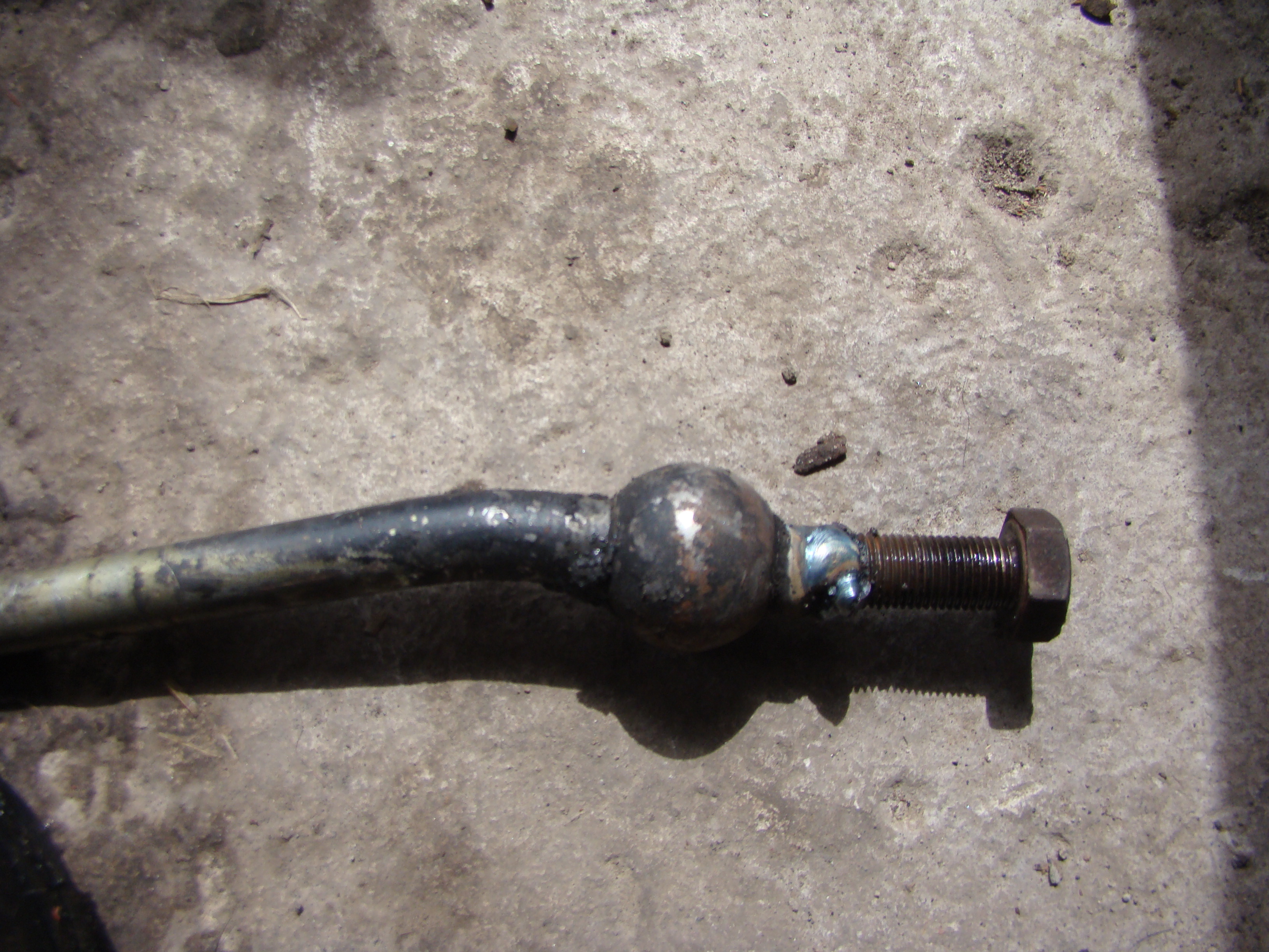

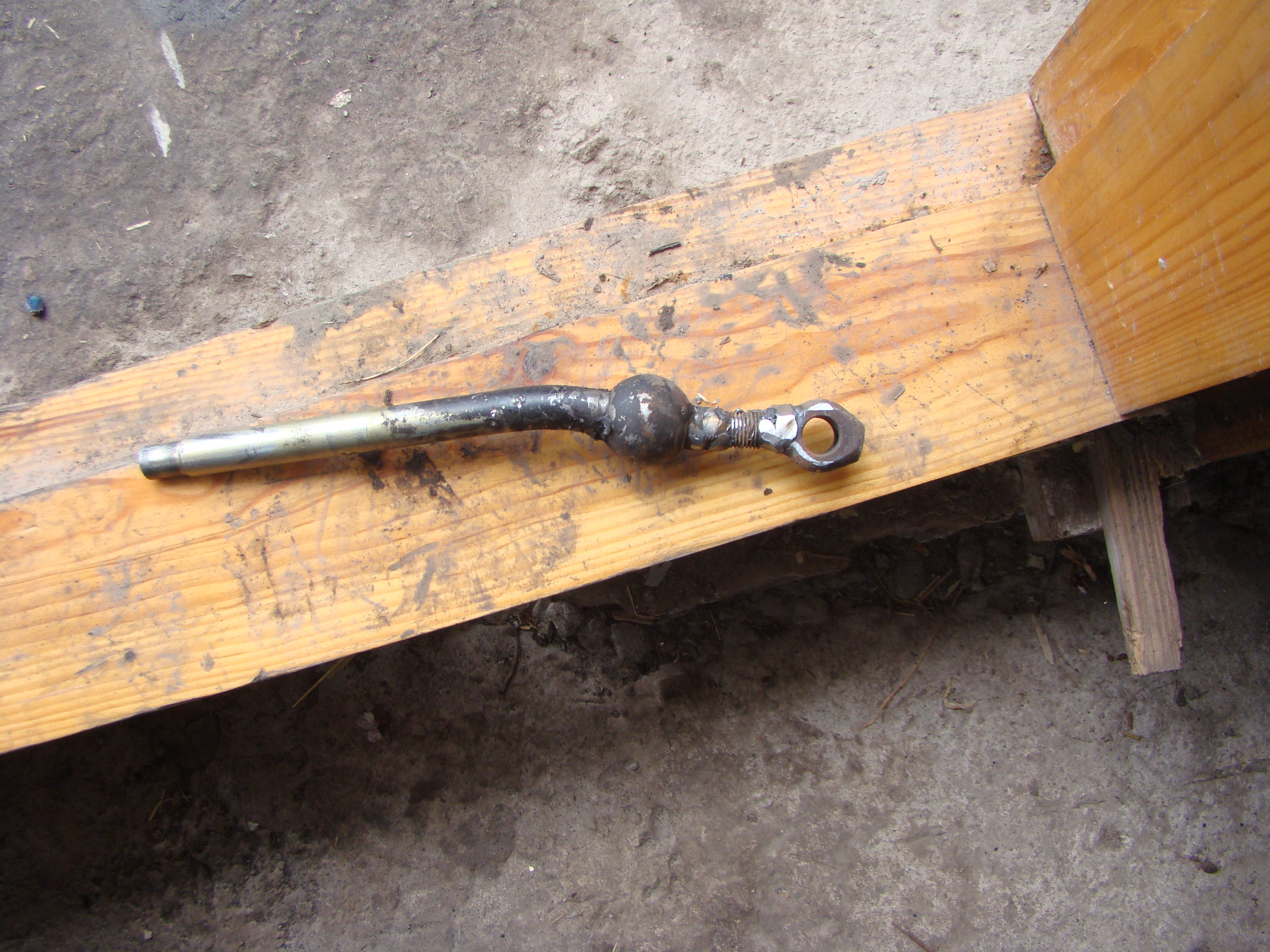

ну хоть корч и стоит и дождь идет уже блин месяц. я таки добрался до рычага кпп и делаем "коротходную кулису" :D

О, я такую фигню тоже давно хочу. На драйве пришли к выводу что удлинять надо на 4см для спортивных пацанов, 5 уже к кардану близко, но можно. Больше рычагов нету?

GERXTRM писал(а):О, я такую фигню тоже давно хочу. На драйве пришли к выводу что удлинять надо на 4см для спортивных пацанов, 5 уже к кардану близко, но можно. Больше рычагов нету?
советую не более 2-2.5 иначе будеш нейтральную искать как на мотоцикле иж юпитер.
и вот еще момент. незнаю как на 5 см удлиннять,но у меня 2 мм до овердрайва. этож 2хх у нее ж короче кулиса. и висит над коробкой.
рычагов погляжу. но помоему по количеству коробок)))

5 см это для М45/47 на сколько я понял, в 242 тип делал. Просто хотел спросить не можешь ещё одну такую для меня сделать? Своё расстояние от низа рычага до кардана я бы померял

У типа на 242 все от донора 740. И у него м46

GERXTRM писал(а):5 см это для М45/47 на сколько я понял, в 242 тип делал. Просто хотел спросить не можешь ещё одну такую для меня сделать? Своё расстояние от низа рычага до кардана я бы померял
Сварить ровно 20 минут работы. гляну есть ли лишний рычаг. у меня просто лежит щас 2 коробки м47 и м45 и гдето должен быть еще рычаг от 740 м47 которой ппц пришел.

MOOSE писал(а):У типа на 242 все от донора 740. И у него м46
Внатуре это он уже после свапа делал. Я чёт затупил и думал на стоке B21 и М45
В общем тогда Вань на твоё усмотрение размер. Просто под машину не раньше выходных залезть смогу

для м46 в стоке расстояние между нижней частью рычага и блоком овердрайва 30 мм, два и если больше то чет кажется придется и саму тягу от штока до рычага переваривать потому как будет тереть об корпус кпп
ЗЫ если не найдете лишний рычаг свистите у мну есть, переварю если что

Stas340 писал(а):для м46 в стоке расстояние между нижней частью рычага и блоком овердрайва 30 мм, два и если больше то чет кажется придется и саму тягу от штока до рычага переваривать потому как будет тереть об корпус кпп
Стас, спасибо большое! Я завтра ради интереса у себя на М47 померить попытаюсь
