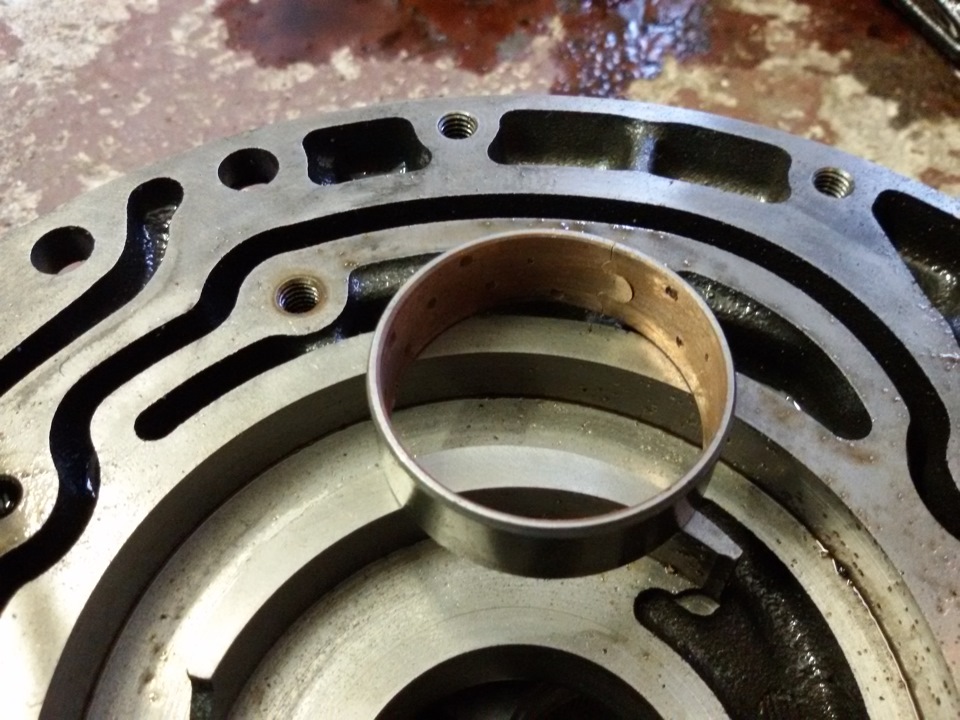

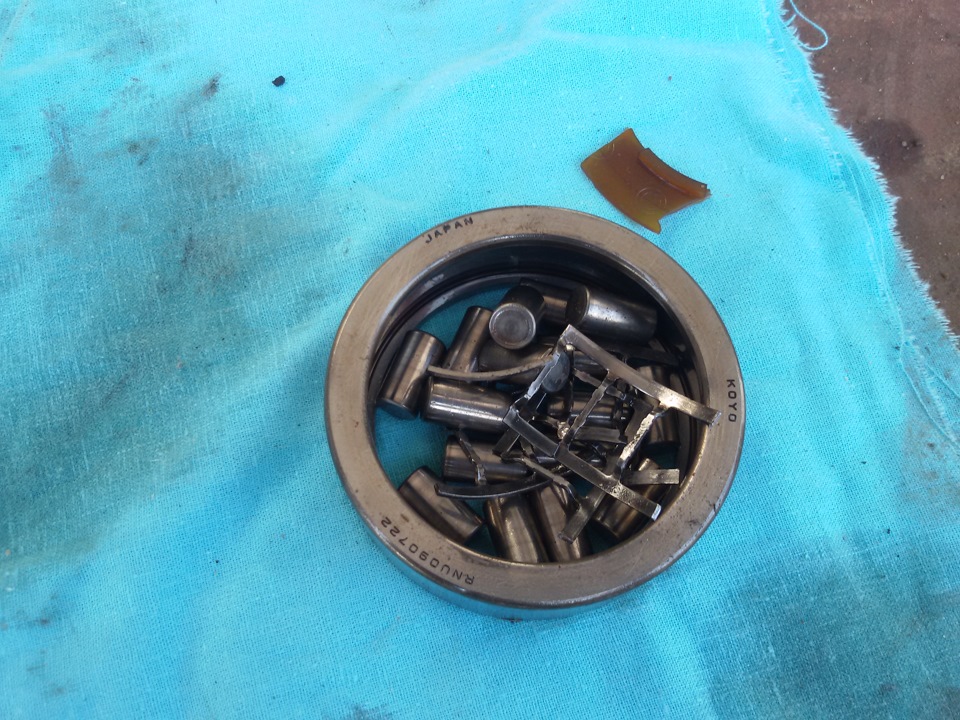

Сереж, ну разобрав мою коробку, ништяков мы там внутри увидели почти ведро! откуда??? мусор с убитого гидротранса, мусор с убитых фрикционов и дисков, остатки упорного подшипника))), и прочие ништяки) вообще порадовало количество калла на магнитах в картере коробки. его там было примерно 1см! и в фильтрах гидроблока так же.
вот от таких фрикционов и дисков
от таких подшипников
таких втулок
вот такие кучи мусора
черная муляка в гидроблоке
и на его корпусе
и тут
и даже в клапане SLU
а должно быть так
или вот так

ARTYHA писал(а):Сереж, ну разобрав мою коробку, ништяков мы там внутри увидели почти ведро! откуда???
То что у тебя на фото(крупные обломки),не способно в следствии вымещения куда-то пойти и что-то забить(именно такие страшилки ходят среди владельцев АКПП).Обычно в легендах присутствует слово *шмурдяк*.Допустим это продукт износа фрикционов.Так вот интересует вопрос - как,куда и каким путем в следствии вымещения это все пойдет и позабивает?...))).
asvodessa
Сообщения: 819
Автомобиль: 850T5 360hp
Re: АКПП S80 пинается. Какие соображения?
Сообщение ARTYHA » Пн май 18, 2015 1:56 pm
ну как бы дело в том, что это все - "шмурдяк" никуда из коробки не денется в следствии замены вымещением.
оно так и останется лежать в картере или не пройдя через фильтр останется в нем и выпадет назад в картер. в сам же гидроблок масло поступает только после фильтра, по этому туда попадет только мелкая фракция в виде стружки с фрикционов, у меня в гидроблоке были местами сгустки именно из этой жижы черного цвета.
а так... помыть автомат без разборки невозможно. а вымещением мы максимум чего можем добиться это максимально заменить горелое масло на свежее(разбадяжить в общем) с этим делом улучшится смазывающее качество жижы в коробке и ей станет немножко легче. вот как бы я думаю так! но не думаю что с помощью нового масла можно увалить коробку.....
