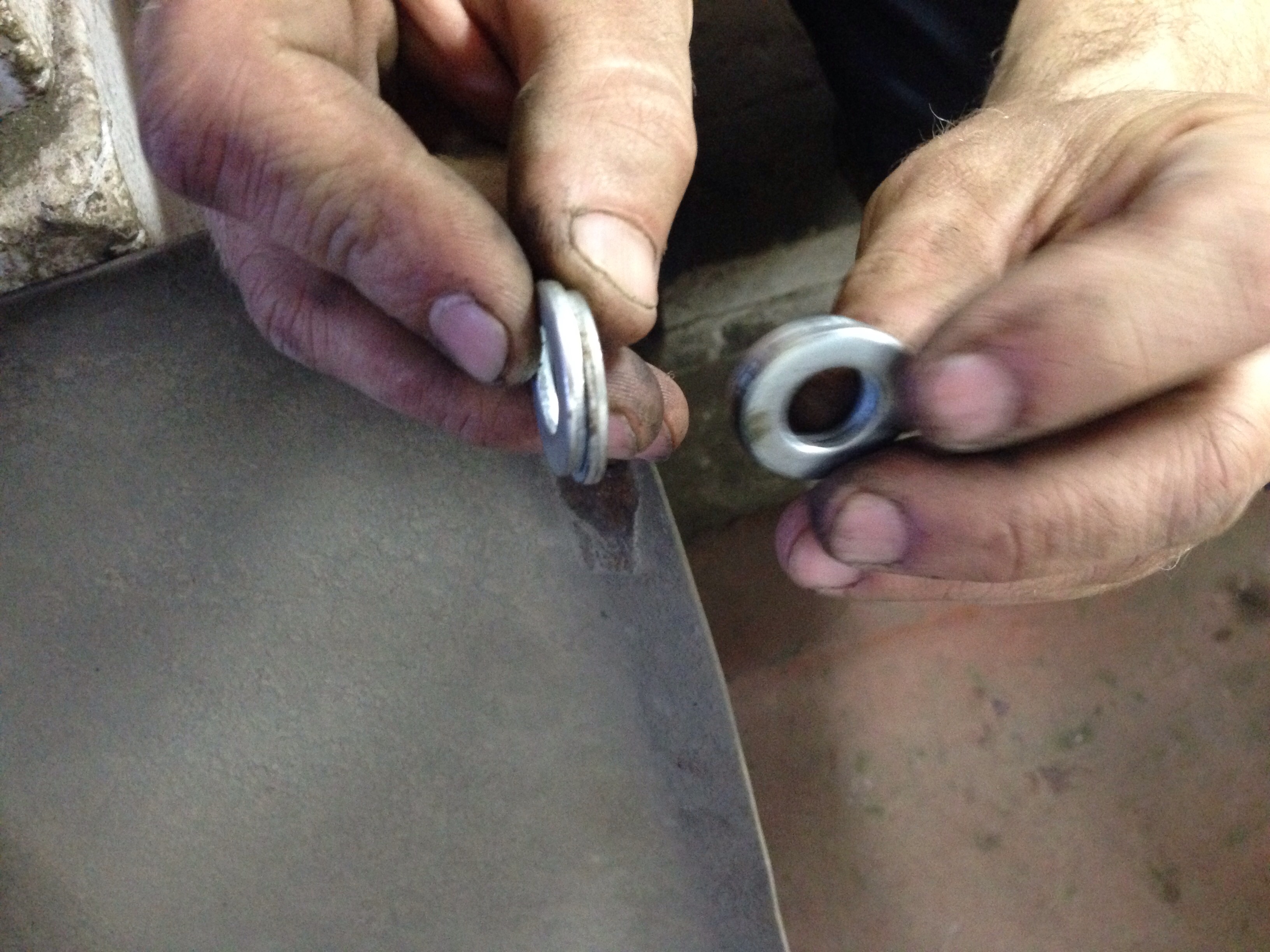

пофиксил "клац" при переезде пологих глубоких ям, как и думал - клацал стаб о подогнутую временем защиту. Четыре шайбы и всё в идеале. Проверил колодки - колодкам ещё ходить и ходить...

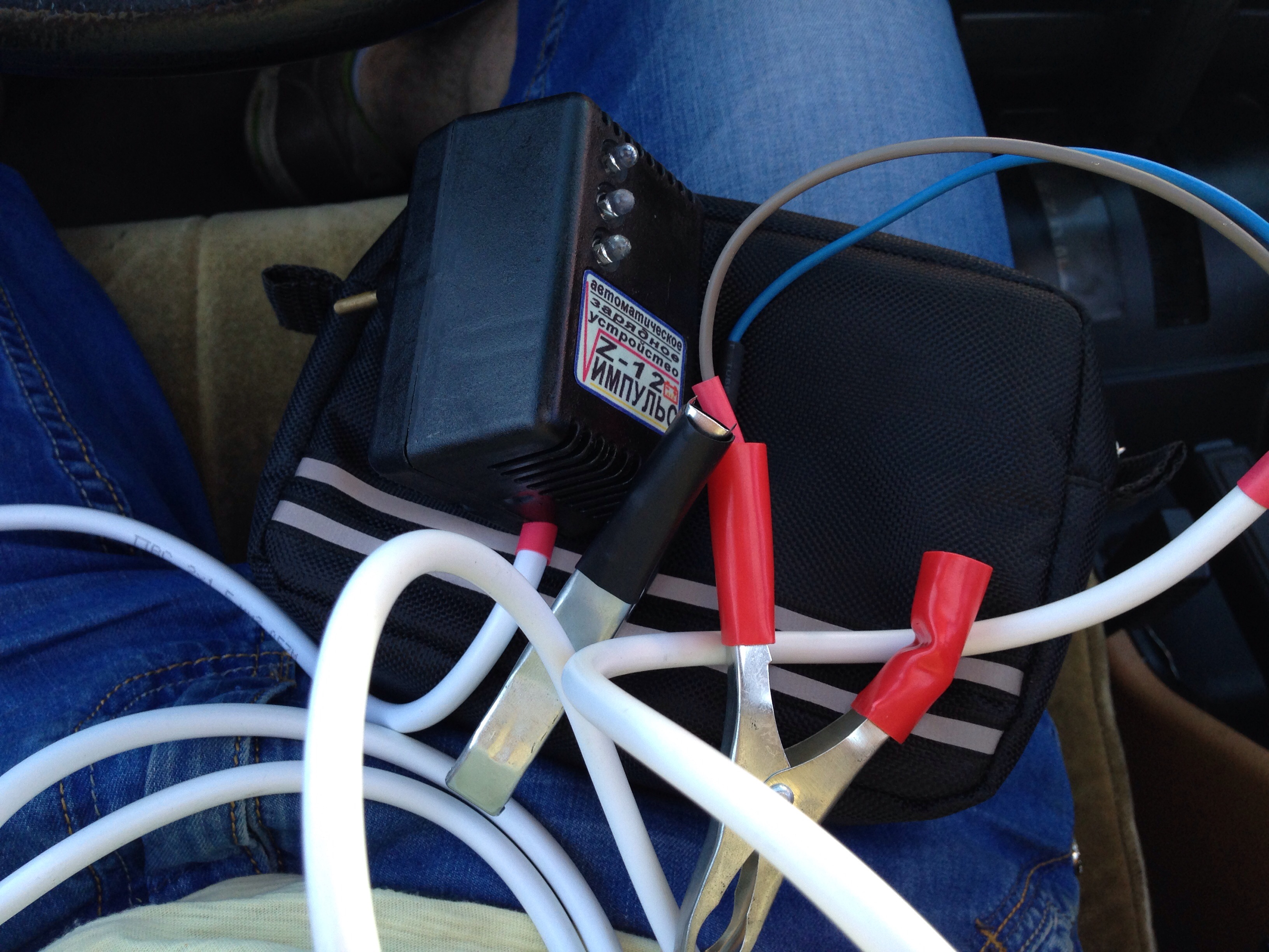

зарядник приехал, убитого аккума нет - начал крутить убитую батарею от ноута
