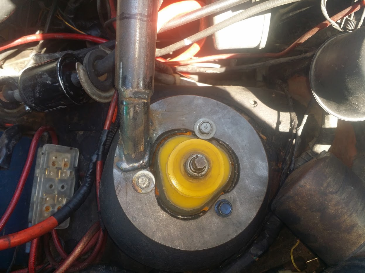

Re: 343/360 turbo reborn
Сообщение Timelife » Вт сен 08, 2015 11:45 am
Трішки про плани. Уже лежить от така вот штука. Як тільки нормально виїде - відвідаєм наших гуру вихлопа, які і будуть з цього напівфабриката будувать нормальний випуск. Якщо до того часу не знайду кріплення бака - там же зроблять кастомне кріплення.
Трішки фото
Також є комплект поліуритана на стаб і стійки стаба (буде, забув про нього :( ), необхідно буде заінталить також
Timelife
Сообщения: 1172
Откуда: Ровно
Автомобиль: Volvo 340 DL 1,6D
Сообщение Timelife » Вт сен 08, 2015 11:56 am
nikolajs писал(а):Касдом, ети его мать... А хотел спросить, как Львовский полиуретан ходит? Как себя ведет? Смотрел на их сайте, по ходу на тройку они все уже делают? И еще, им старые бедали, типа подушек КПП, опор амортизаторов нужно отправлять на реставрацию? Или они сами все изготавливают?
Їздить гуд. Подушки передні я їм відправляв, вони реставрувались. Задні подушки, втулки стаба і ще кучу всього - куплять можна просто так
Timelife
Сообщения: 1172
Откуда: Ровно
Сообщение Vladizlav » Вт сен 08, 2015 5:26 pm
nikolajs писал(а): Львовский полиуретан ...
Опори стійок, передня подушка КПП на дизель та сайлент кардана тільки під реставрацію, решта -- нове.
Рік вже ходять -- нормально. М"ягші від рідних.
Сообщение Timelife » Вт сен 08, 2015 5:55 pm
ну і на рахунок м"якше/твердіше - з хлопцями можна домовитись. казали можуть зробити любе-рябе, від набагато м"якшого до просто дубового
