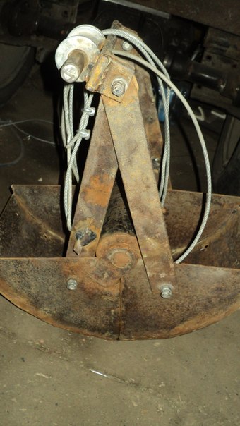

Когда чистил колодец прошел не много около 15 см углубил, на следующий день начали опять выбирать и выбрав около 20 ведер песка уровень оставался без изменений, решив не усложнять и не рисковать, потому как колодец и так древний я прекратил углубление, так что плывун думаю полюбому будет вот как его правильно пройти и насколько его проходить вопрос другой.
Для чистки колодца чтобы не лезть на 20 метров соорудил такой вот мини грейфер с управлением на одном тросу, жаль в твердый грунт врезаться не хочет, а так я б колодец еще один вырыл )))

Сообщение Bobrik » Вт май 26, 2015 10:12 am
Класный экскаватор). Толковых геодезистов на всю Украину, которые шарят в этих вопросах наверное человек 5, остальные просто видели как это делаеться. Говорю так потому как знаю одного такого, лет 55 ему, говорит после развала союза всем насрать стало на геодезию, а он создал фирму из пары своих учеников и ихняя работа нарасхват, правда недешевое удовольствие, сам Профессор звал его когда Межигорье в Киевское море съезжать начало))
