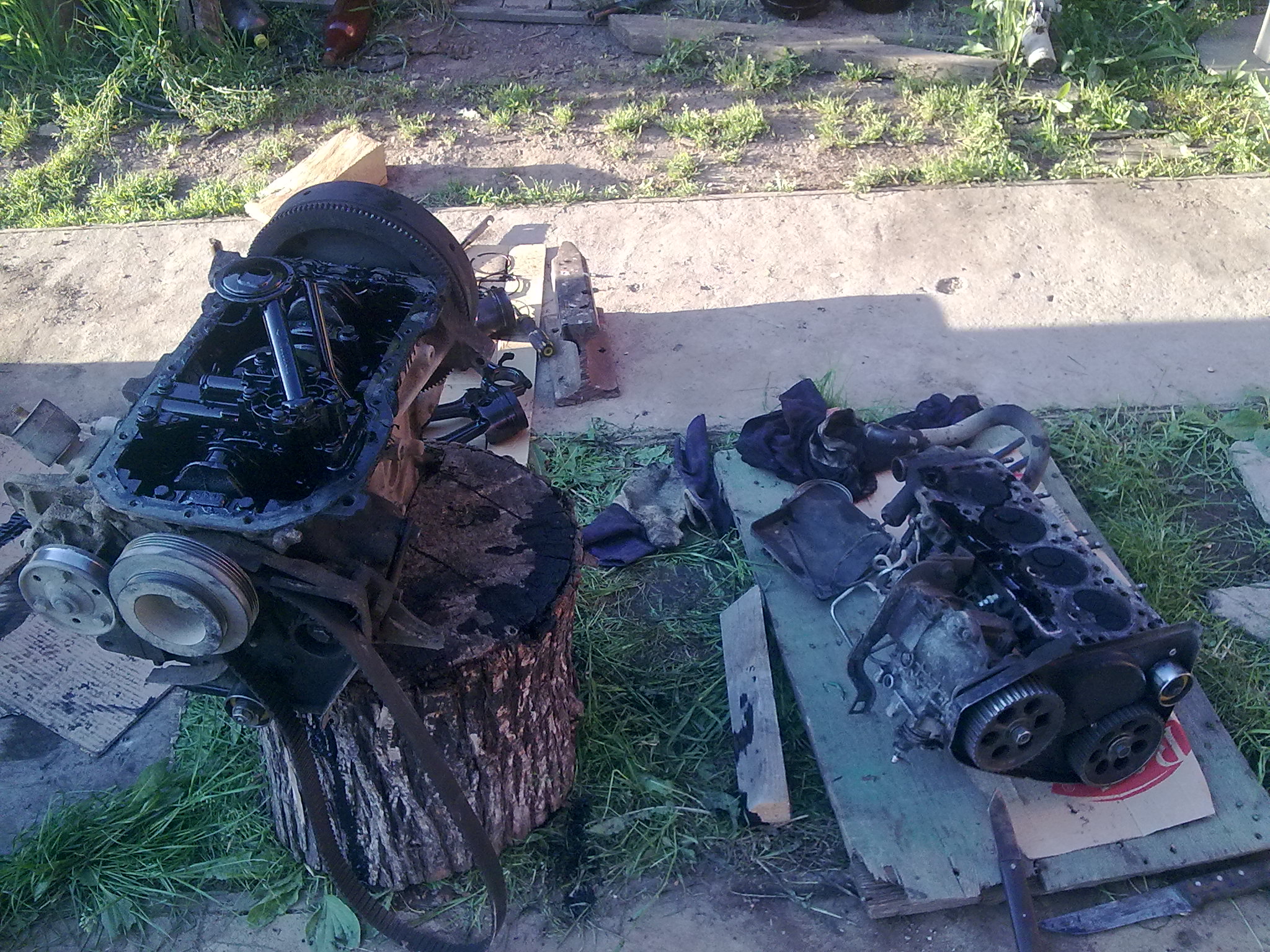

Отже -- знімаєм двигун. Нецікаве -- промотуєм.
Відео з камери спостереження.
Re: Дизельна красуня
Сообщение Vladizlav » Вт июн 02, 2015 3:30 pm
Зняли, розкидали.

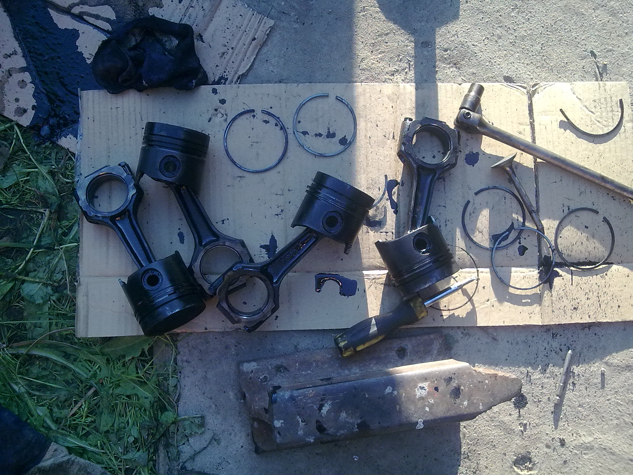

Сообщение Vladizlav » Вт июн 02, 2015 3:36 pm
Зняли поршня -- зазори кінські.
Поршень - 78,44 (розточений блок). Замовляєм кільця +0,5
