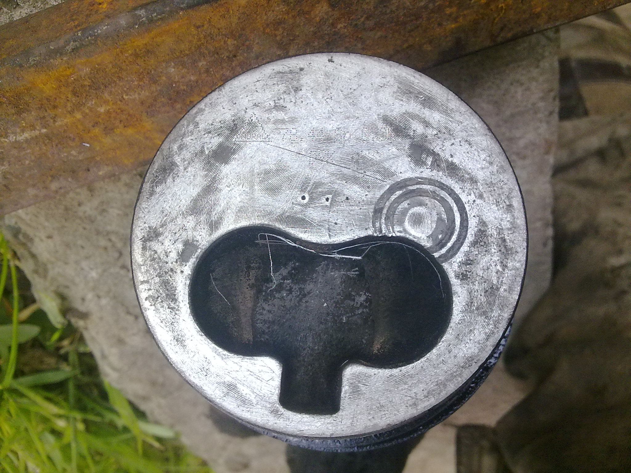

Re: Дизельна красуня
Сообщение Vladizlav » Вт июн 02, 2015 3:36 pm
Зняли поршня -- зазори кінські.
Поршень - 78,44 (розточений блок). Замовляєм кільця +0,5
Клапана ще не чищені

За той час прийшли кільця. Блок відчищений, кільця вже в блоці. Реальний зазор на кільцях залишився в межах 0,3 -0,45 мм.
Висновок -- виробітка на гільзах вже є, але з цим я нічого вже не зроблю.
