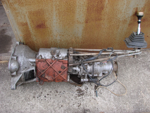

Насколько я понимаю крепление блока овердрайва то же разное т.к. траверза с М45 на мою коробку не подходит по креплению и мне пришлось укорачивать ту которая была в комплекте с коробкой. Очень похоже что она с 740.
Вот моя коробка.

он сзади коробки на болтах крепится
я так понимаю если нету представления как что откручивать то наверное лучше не лезть

На 240й кулиса короче, это с 740/940

к картеру коробки я думаю крепеж должен подходить :buba: дизель бензин разные колокола сцепления ну и кулисы понятное дело разные
