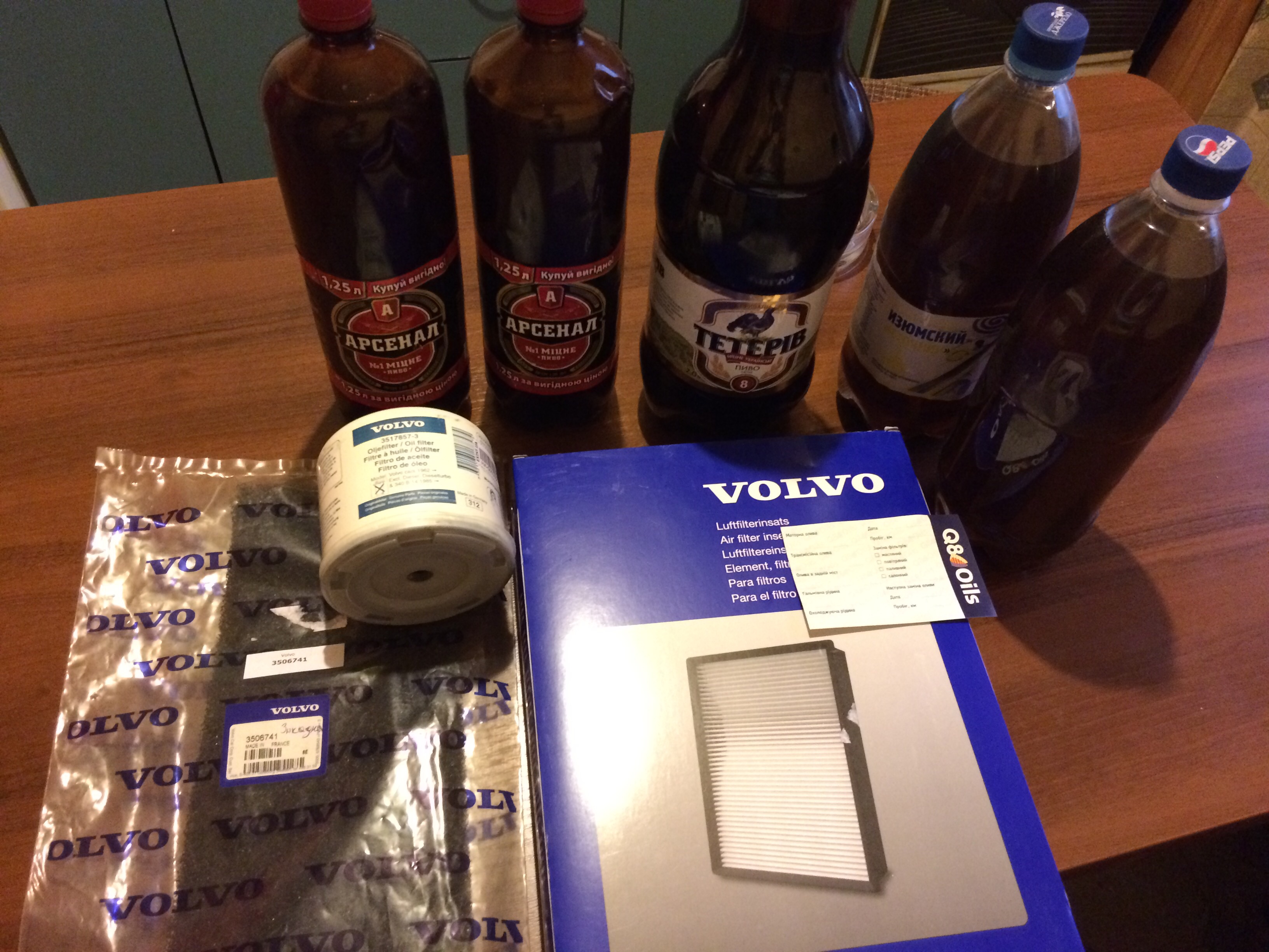

Сообщение Ice_BEAR_Bo » Чт июн 18, 2015 7:37 pm
:cars:
Re: 760 Aircraft carrier
Сообщение GERXTRM » Чт июн 18, 2015 8:52 pm
Арсиком хвастаешься?
Сообщение Ice_BEAR_Bo » Чт июн 18, 2015 9:07 pm
ага, фирменный арсенал, полусинтетический ;)
