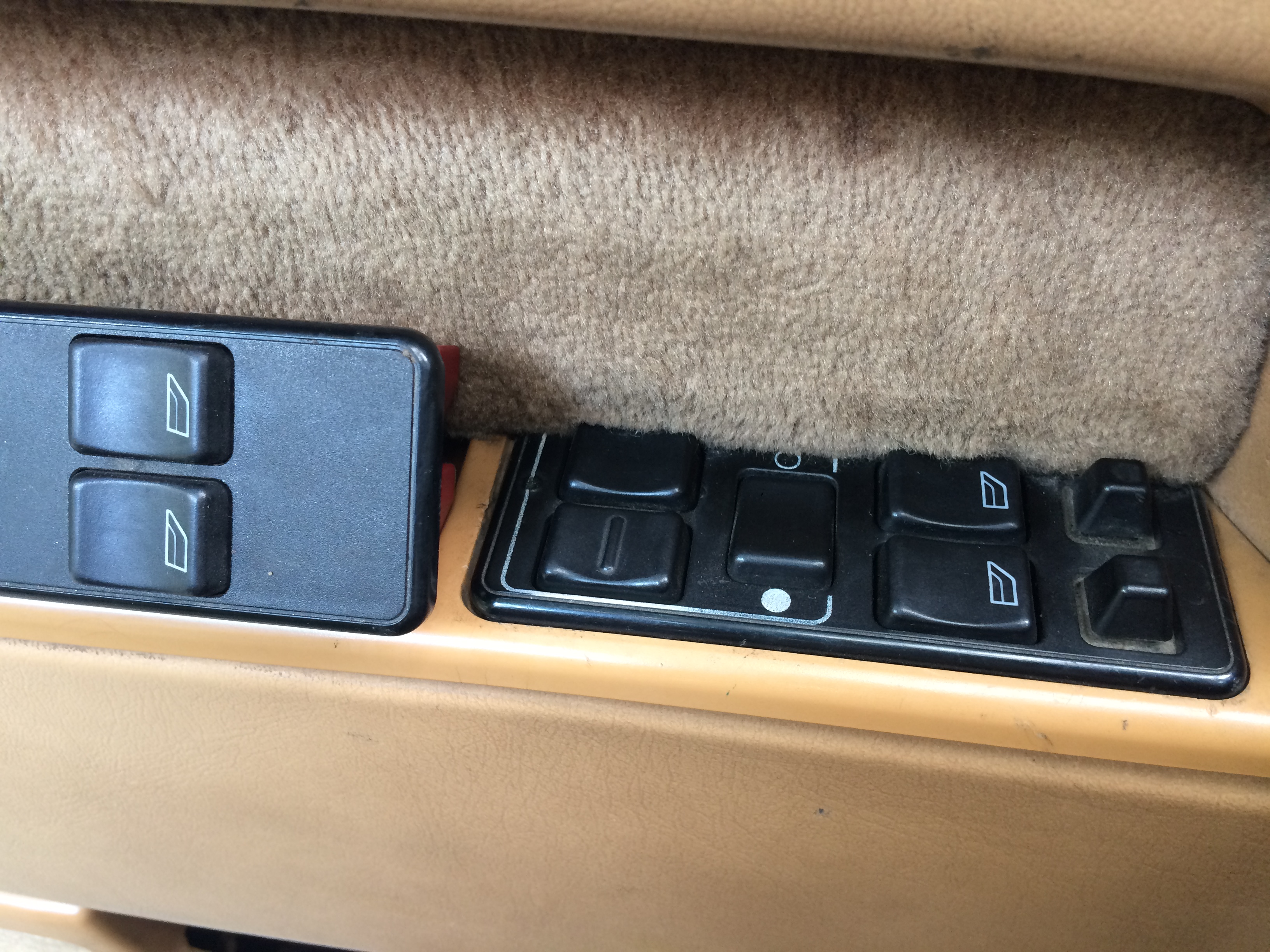

Сообщение Ice_BEAR_Bo » Пн июн 22, 2015 12:20 pm
ловкость рук и никакого мошенничества 8-)
Re: 760 Aircraft carrier
Сообщение awn » Вт июн 23, 2015 11:26 pm
Глупый вопрос: а зачем? Всё равно ищешь их обычно на ходу и, следовательно, на ощупь?..
awn
Сообщения: 531
Автомобиль: 760
Сообщение atol » Вт июн 23, 2015 11:38 pm
На кнопках задних окон, специальные тактильные полосочки, что бы не спутать с передними.
atol
Сообщения: 389
Откуда: киев
Автомобиль: Volvo S80
Сообщение Ice_BEAR_Bo » Вт июн 23, 2015 11:58 pm
всё просто - для меня это фетиш :D кто-то неоновые подсветки вешает в ноги да диоды в багажник, а мне нравятся эти кнопочки. На ходу понятное дело не смотрю туда, но и не тереблю там руками в поисках нужной - машина ведь своя, рука ложится сразу как надо ;)
Сообщение awn » Ср июн 24, 2015 12:12 am
Так теребить не приходится даже с непривычки (просто помню, как в первый раз "вслепую" это делал) -- ну уж очень два джойстика управления зеркалами отличаются от одной кнопки блокировки :-)
PS. Это про "теребить". Вкусы же, как и карандаши -- разные :-)

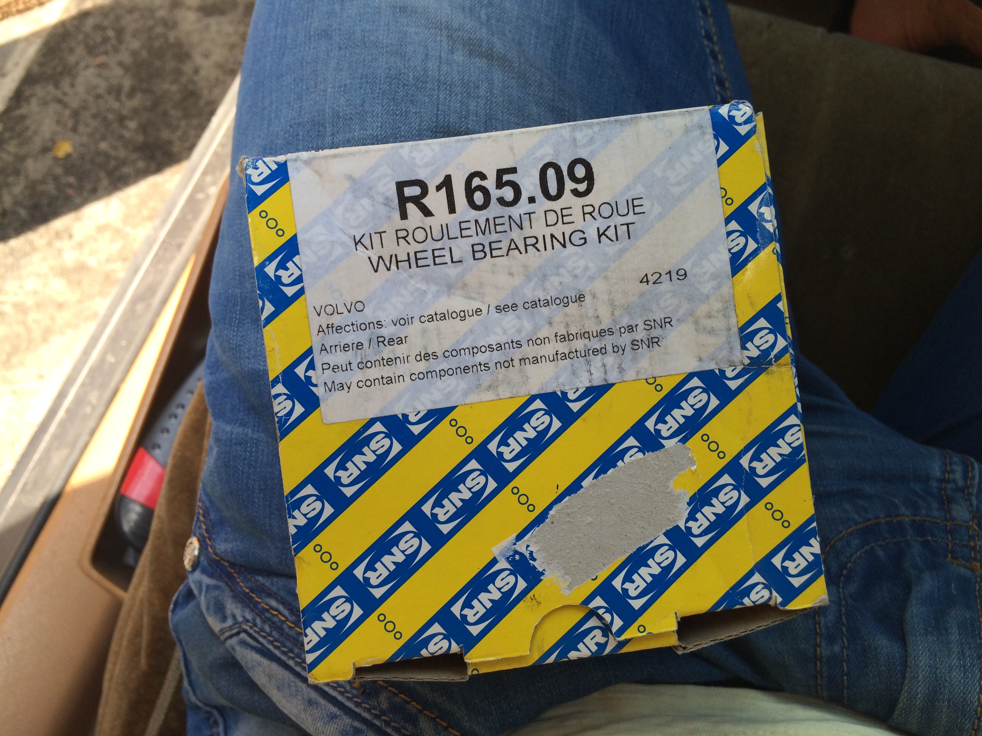

Сообщение Ice_BEAR_Bo » Пт июн 26, 2015 1:16 pm
ступичный, господа 8-)
Сообщение Алежон » Сб июн 27, 2015 1:18 am
на сколько дороже чем просто skf? дима это ж эти пацаны вольво придумали и делали подшипники потому и название такое?
