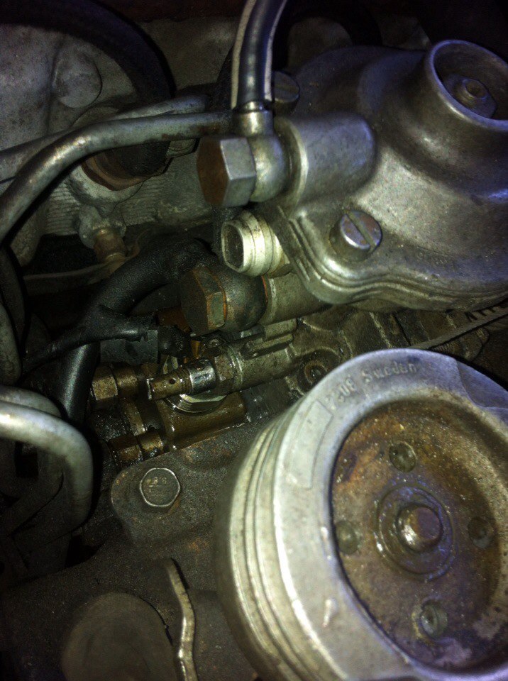

Сообщение Максим_ua_1994 » Чт июл 16, 2015 6:43 pm
вот под топливный насосом течет

Сообщение leo_run » Чт июл 16, 2015 7:41 pm
брр - ;-) я не могу понять откуда течет?
Места течи-
1- из под электроклапана подтянуть- заменить
2 - из под винта количества - заменить шайбу
3- из отверстия вверху топливного насоса- менять кольцо - стоит 25 грн- но работа - адская надо разобрать пол насоса- а потом еще и собрать,
4 из под кольца плунжера- снятие и разборка насоса-
Чтоб понять точно откуда- берем моющее для посуды а-ля "санклин"- щелочное что то , оббрызгиваем сливаем водой еще раз. Моем , заводим и смотрим где мокреет и рассказываем ;-) сделать я навряд ли смогу , - далековато от вас, но хоть скажу что и зачем что б не навещали лапши
Re: D- 2.4 дизель все вопросы сюда!!!!!!
