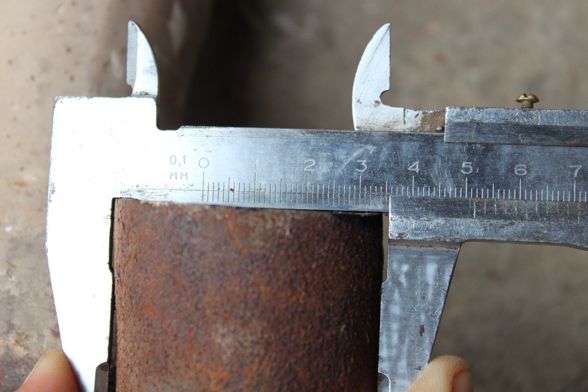

Повідомлення vasiafast » Нед липня 26, 2015 8:48 pm

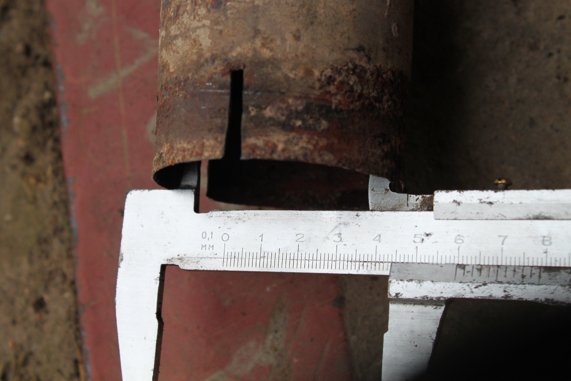

Коліно до вихлдопного системи
зовнішні діаметр 51 мм\ (той кінець що йде в останню банку)
внутрішній тої системи що в мене 60 мм

Re: VOLVO 940 фіолетово
Повідомлення vnukoff » Нед серпня 02, 2015 2:21 pm
На турбе больше труба чем на атмо
Повідомлень: 1307
Повідомлення Dr.V » Пон серпня 03, 2015 1:50 pm
vnukoff написав:На турбе больше труба чем на атмо
по-моєму, у мене гусак не має переходу з одного діаметра на інший, все йде одним діаметром. Діаметр, правда, не пригадую... Буду в гаражі гляну.

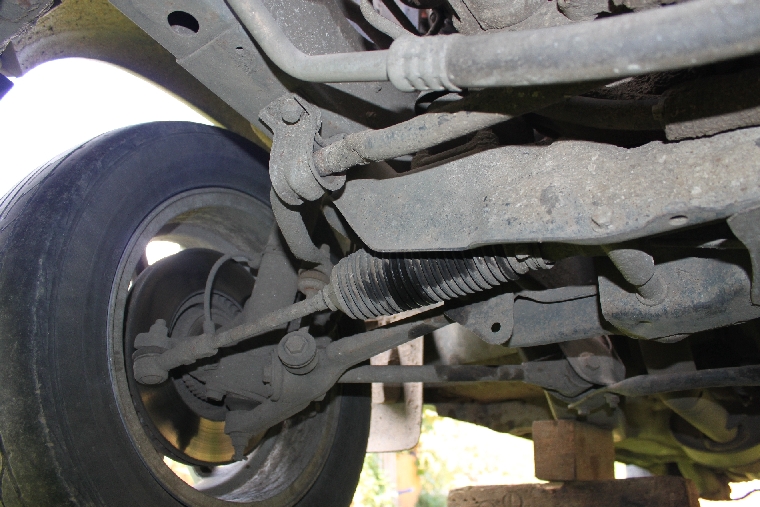

Повідомлення vasiafast » Сер вересня 09, 2015 9:39 pm
На швидкості більше 90 км/год появилась така штука як биття руля. Вирішив подивитись на шарові і салейнт блоки, вони в норм стані( на перший погляд). Коли оглядав побачив що рульова рейка на кінцях пускає масол. Придбав масло, може і таке як треба, по мануалу трохи нетаке, взяв це бо воно було найдешевше :-D . По кольору ніби те. Рівень в бачку був нище норми. Повністю замінити не вдалось, не зміг зняти гумову трубку що приходить від насоса, що міг те витягнув шприцом, потім залив нового. Мабуть сальники на рейці треба дивитись, воно таке стало коли колеса до "упора вивернув". Попробую так поїздити. А так що робити(ремонт рейки, ремкомплект,нова..)?
Ото так з головкою їздив, провіряв шарову і не зняв...

Повідомлення Dr.V » Чет вересня 10, 2015 1:47 pm
vasiafast написав:На швидкості більше 90 км/год появилась така штука як биття руля. Вирішив подивитись на шарові і салейнт блоки, вони в норм стані( на перший погляд). Коли оглядав побачив що рульова рейка на кінцях пускає масол. Придбав масло, може і таке як треба, по мануалу трохи нетаке, взяв це бо воно було найдешевше :-D . По кольору ніби те. Рівень в бачку був нище норми. Повністю замінити не вдалось, не зміг зняти гумову трубку що приходить від насоса, що міг те витягнув шприцом, потім залив нового. Мабуть сальники на рейці треба дивитись, воно таке стало коли колеса до "упора вивернув". Попробую так поїздити. А так що робити(ремонт рейки, ремкомплект,нова..)?
Може питання з балансуванням коліс?
щитки так і просяться.....

Повідомлення vnukoff » П'ят вересня 11, 2015 6:45 am
Dr.V написав:
Походу балансировка, но скорее всего изза резины,кривая наверное ее в мусор. Похожа на слики))

Re: Трішки про ГУР
Повідомлення Dr.V » П'ят вересня 11, 2015 9:01 am
vnukoff написав:
Dr.V написав: Може питання з балансуванням коліс?
Так, резина не вдугу. Думаю, що диски були кинуті на машину з резиною, яка продавлась разом з дисками.

Повідомлення cyrax » П'ят вересня 11, 2015 9:31 am
была такая же петрушка причём на резине ни шишек ни гулек ни радиальных ни боковых не было резина была уставшая( почти лысая ) после замены всё как по маслу, до упора доворачивать в принципе ты не угадаешь где край просто самое важное не держать, а сразу чуть возвращать

Повідомлення vasiafast » Суб листопада 07, 2015 10:23 am
Cурах Точно все як Ви кажете, поставив зимову резину і не повірив шо таке може бути машина поїхала рівненько і стук пропав. Титани за літній сезон покоцав повний ппп.ц. треба буде рівняти або переходити на 16 розмір, бо і резина вже лиса..

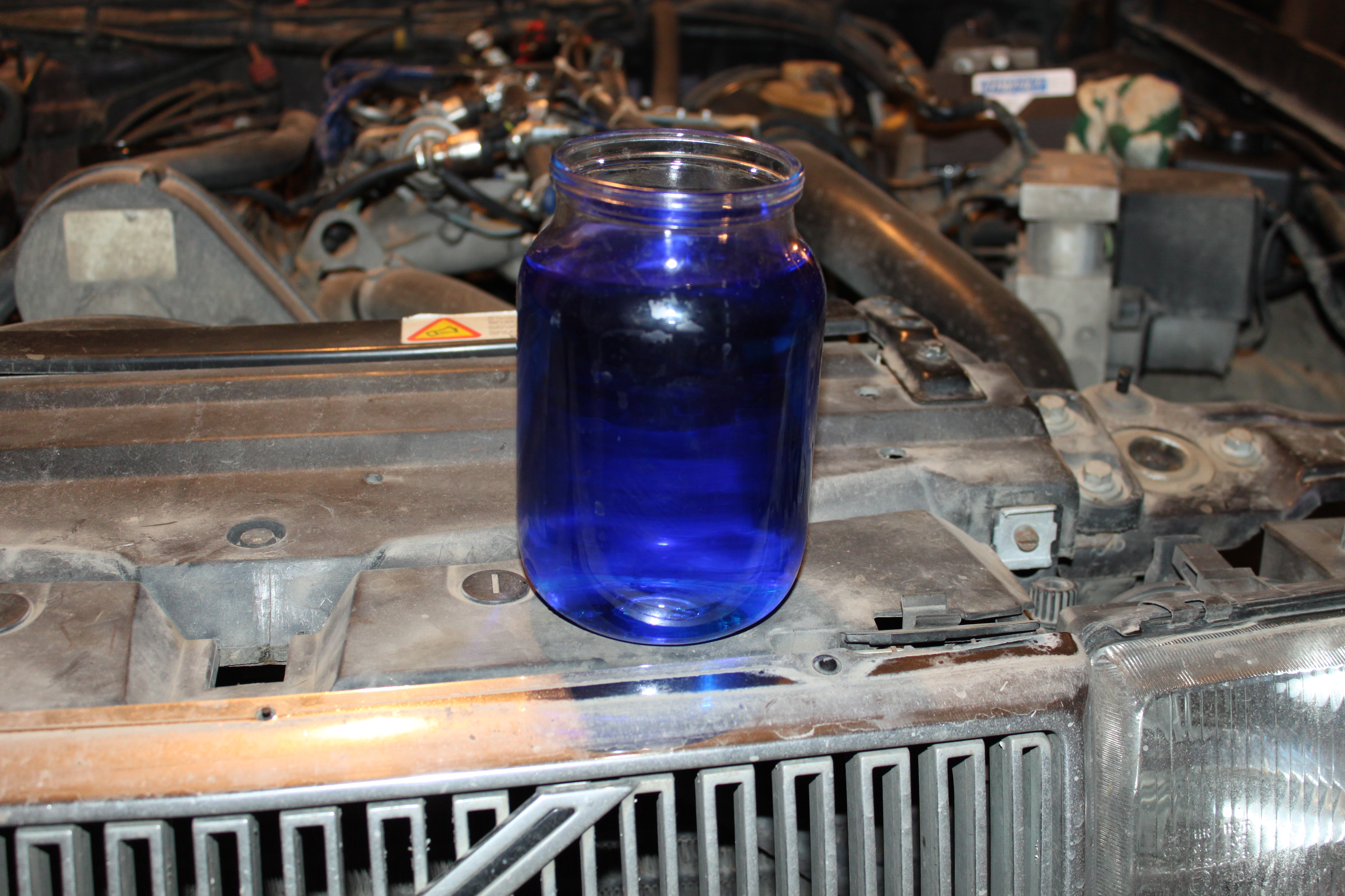

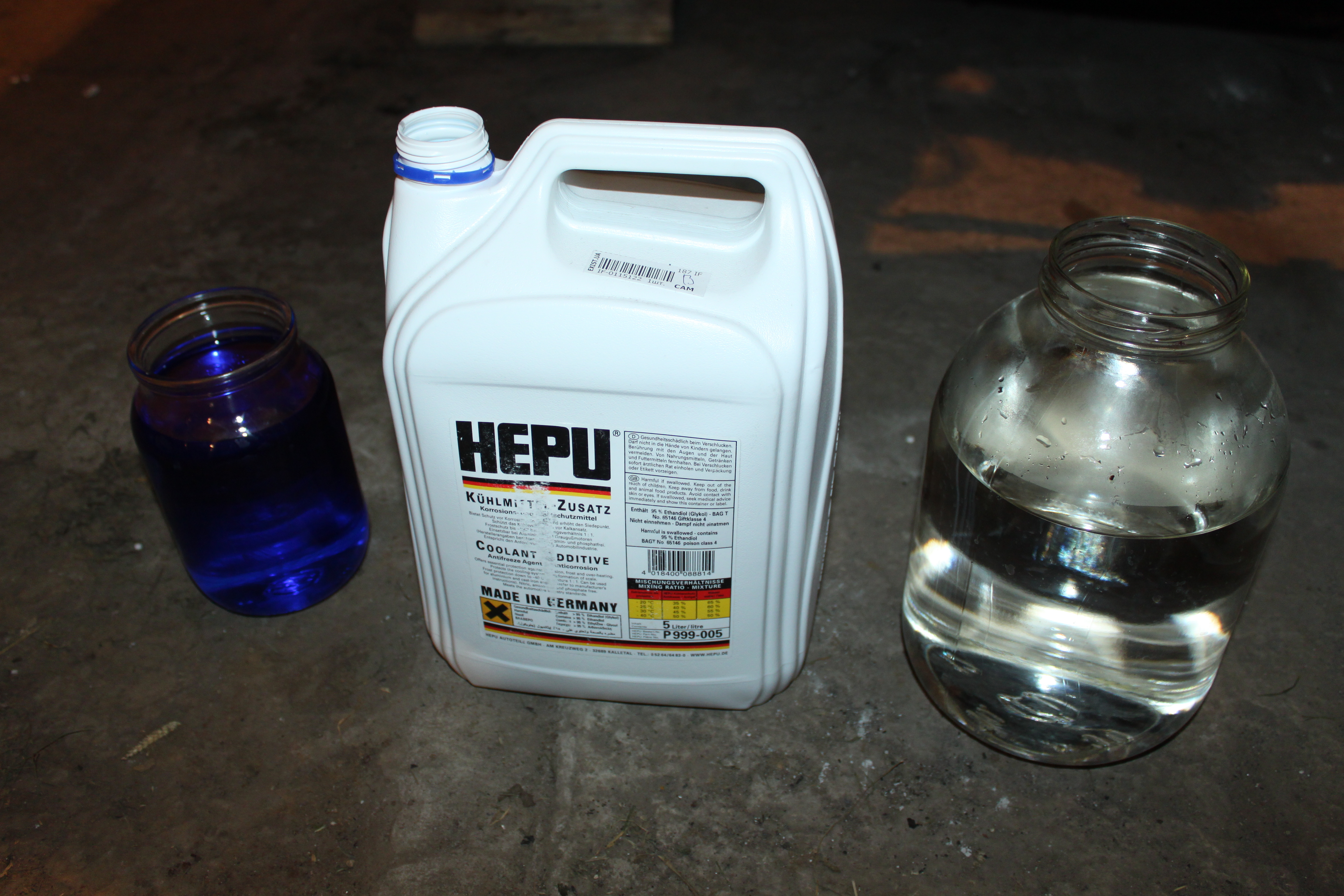

Повідомлення vasiafast » Нед січня 31, 2016 3:13 pm

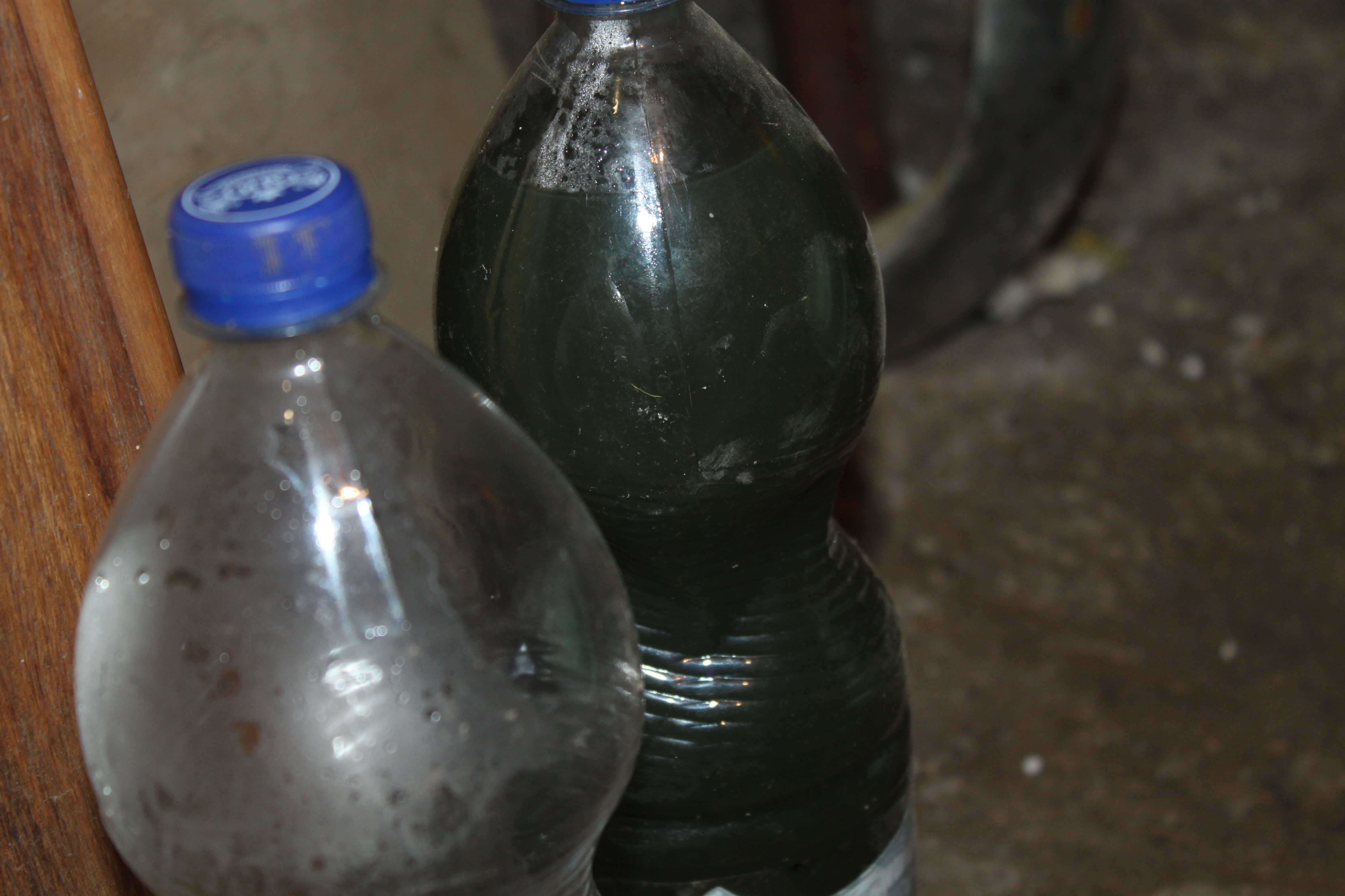

Перед зимою замінив масло. Залив те що попереднього разу. Фільтр оріджінал.
Тече трохи помпа. Треба замінити гумочки і прокладки, але руки не дойшли, трошки сопливить але антифриз замінив, залив такий. Колір дуже сподобався.
Злив майже безколірну антифризу.

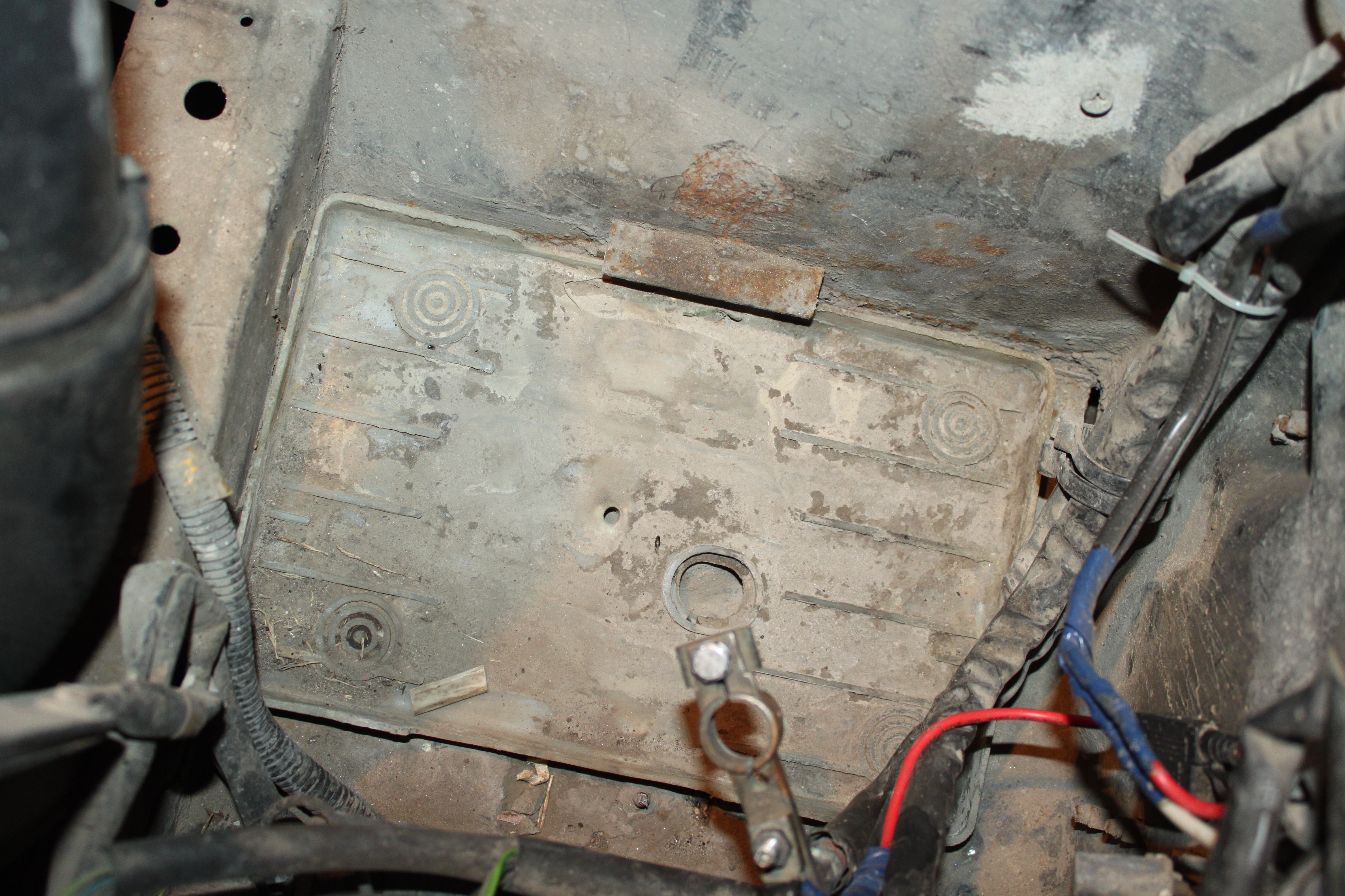

Для повного феншую цікавить як оригінально виконана кріплення акумуляторної батареї? А то живе своїм життям собі..Підкажіть, або фотографію покажіть...

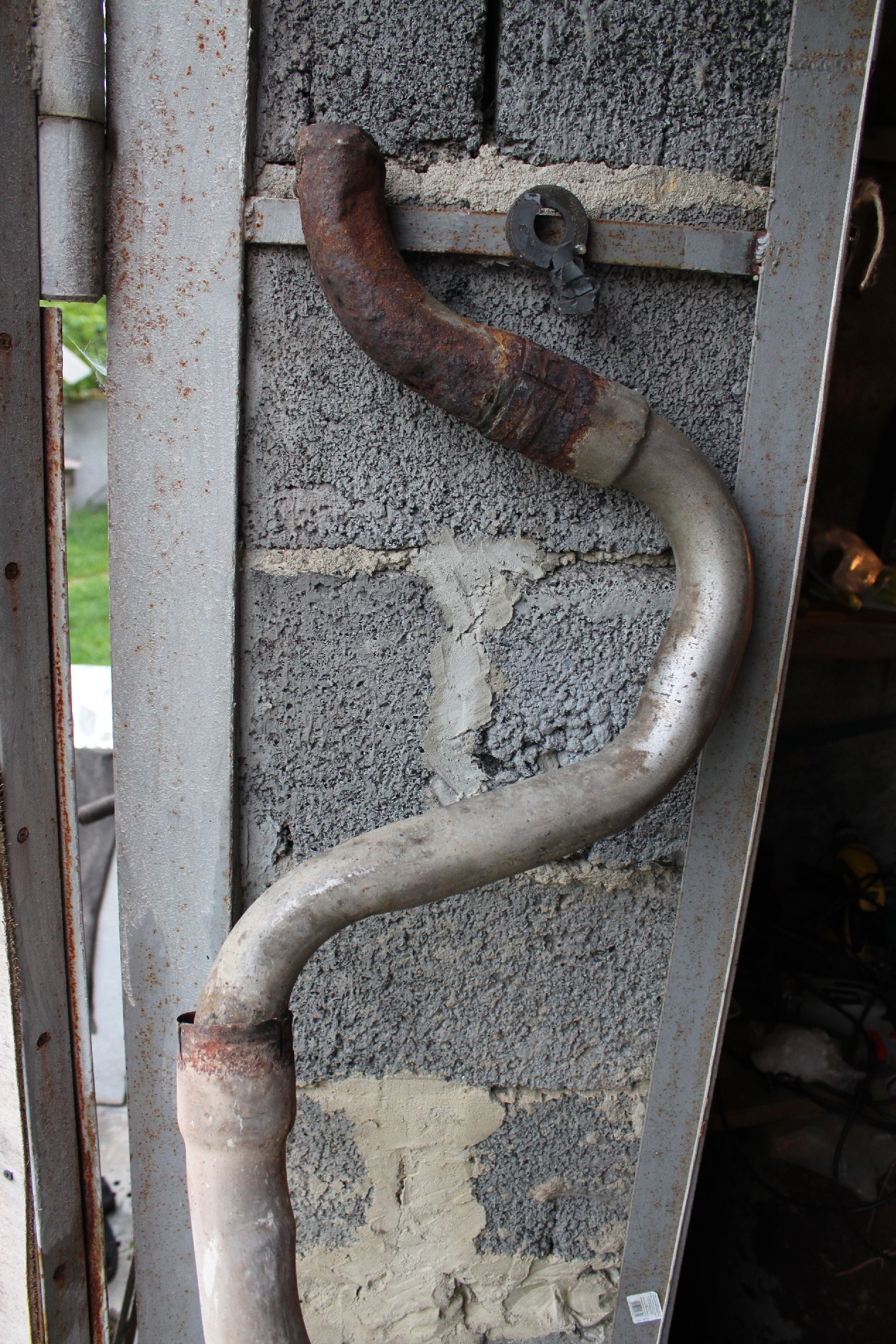

Прогоріла (прогоріли??) прокладки випускного колектора (штанів) купив прокладки, що потрібно щоб розкрутити закіпівші гайки?? То напевне потрібно знімати всю вихлопну, турбіну.. Підкажіть послідовність і чим потрібно запастись. Дякую.
Повідомлення Dr.V » Нед січня 31, 2016 8:16 pm
vasiafast написав:Для повного феншую цікавить як оригінально виконана кріплення акумуляторної батареї? А то живе своїм життям собі..Підкажіть, або фотографію покажіть...
Фото не маю. Якщо треба буде то зможу зробити. Але там все просто:
АКБ в районі крила прижимає упор позначив- 1.
З протилежної сторони в запресовану гайку, позначив - 2, закручується гвинт (поз. по каталогу)- 5, й прижимає планкою поз. 4. АКБ.
П.С. я у себе весь відсік під АКБ покрив атикор.мастікою. Живішим буде.
Повідомлення vasiafast » Пон лютого 01, 2016 1:19 pm
Дійсно просто..Зроблю намалюю.Дякую

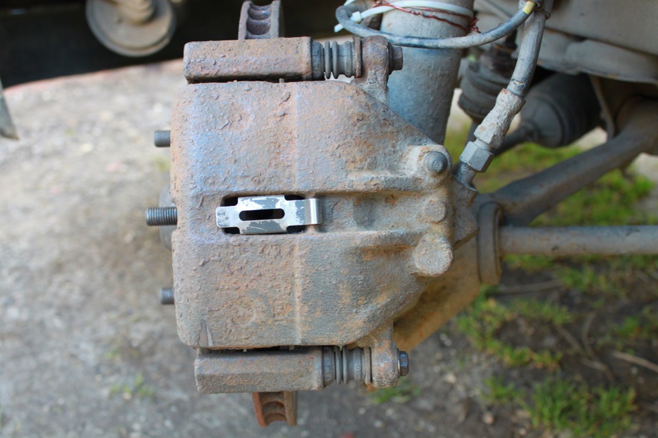

Повідомлення vasiafast » П'ят лютого 16, 2018 4:14 pm
заклинив передній лівий супорт..цікавить як його реабілітувати,
vasiafast
Повідомлень: 74
З нами з: П'ят червня 28, 2013 12:54 pm
Звідки: Галич, Івано-Франківська обл.
Повідомлення xoxlov » П'ят лютого 16, 2018 4:16 pm
Новый поршень и новый ремкомплект, два часа почистить и собрать. Будет не хуже нового.
Повідомлень: 1449
Звідки: г.Николаев
Повідомлення vasiafast » П'ят лютого 16, 2018 4:17 pm
лив таку гальмівну рідину
vasiafast
Повідомлень: 74
Повідомлення xoxlov » П'ят лютого 16, 2018 4:25 pm
Дискам жопа, шлангам жопа, проволкой все прикручено, как так можно ездить?
Повідомлень: 1449
Звідки: г.Николаев
Повідомлення vasiafast » П'ят лютого 16, 2018 10:21 pm
ого ? нормально .. все давно поміняно. дротиками скручено бо захисний кожух вартує, як гальмівний диск до якого має кріпитись провід абс і гальм
