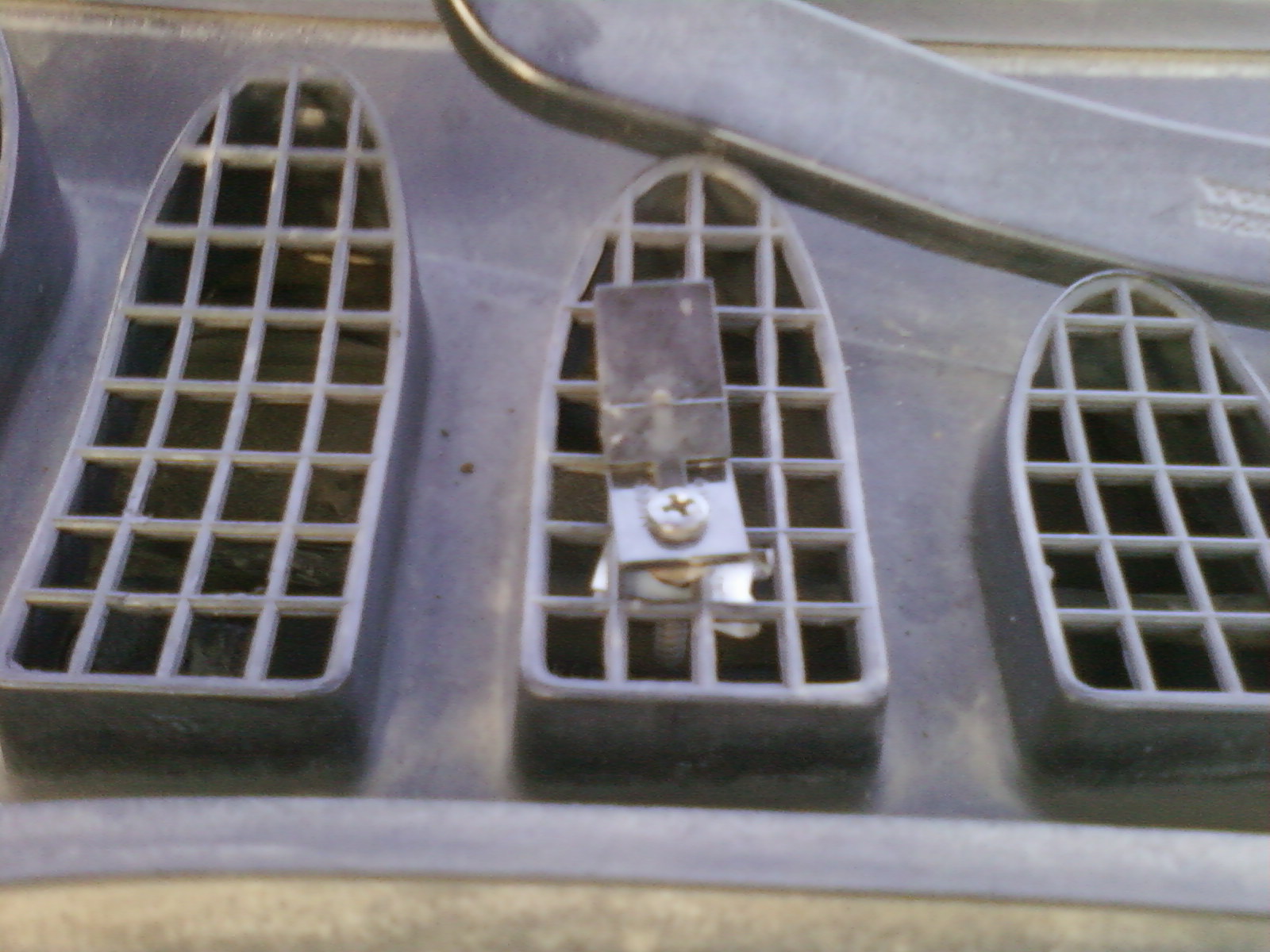

Сообщение ivan@m » Пт окт 23, 2009 9:09 pm
сегодня сделал так-купил форсунки типа дождь такие как были на тройке у меня (вроде с ваз 2110) купил их так как струи всё таки это не то.
и поставил их под капот.на пластмасовую штучку сфоткаю выложу.вобщем то что надо!

Сообщение ivan@m » Сб окт 24, 2009 9:18 pm
вот так.форсунки разные бо одну поломал... :oops:
но если попадутся в штатные места то куплю.

Сообщение ivan@m » Вс окт 25, 2009 8:14 am
да не пахнет а он и есть :oops: . но когда класно моется стекло то фиг с ним. :bye:

для начала читаем ету фразу выше!!!!!!!!!!!!!
а во вторых омывайки при закрытом капоте не видно,
3.зимой они будут теплом обдуватся
не рекламирую.просто показал как сделал.
