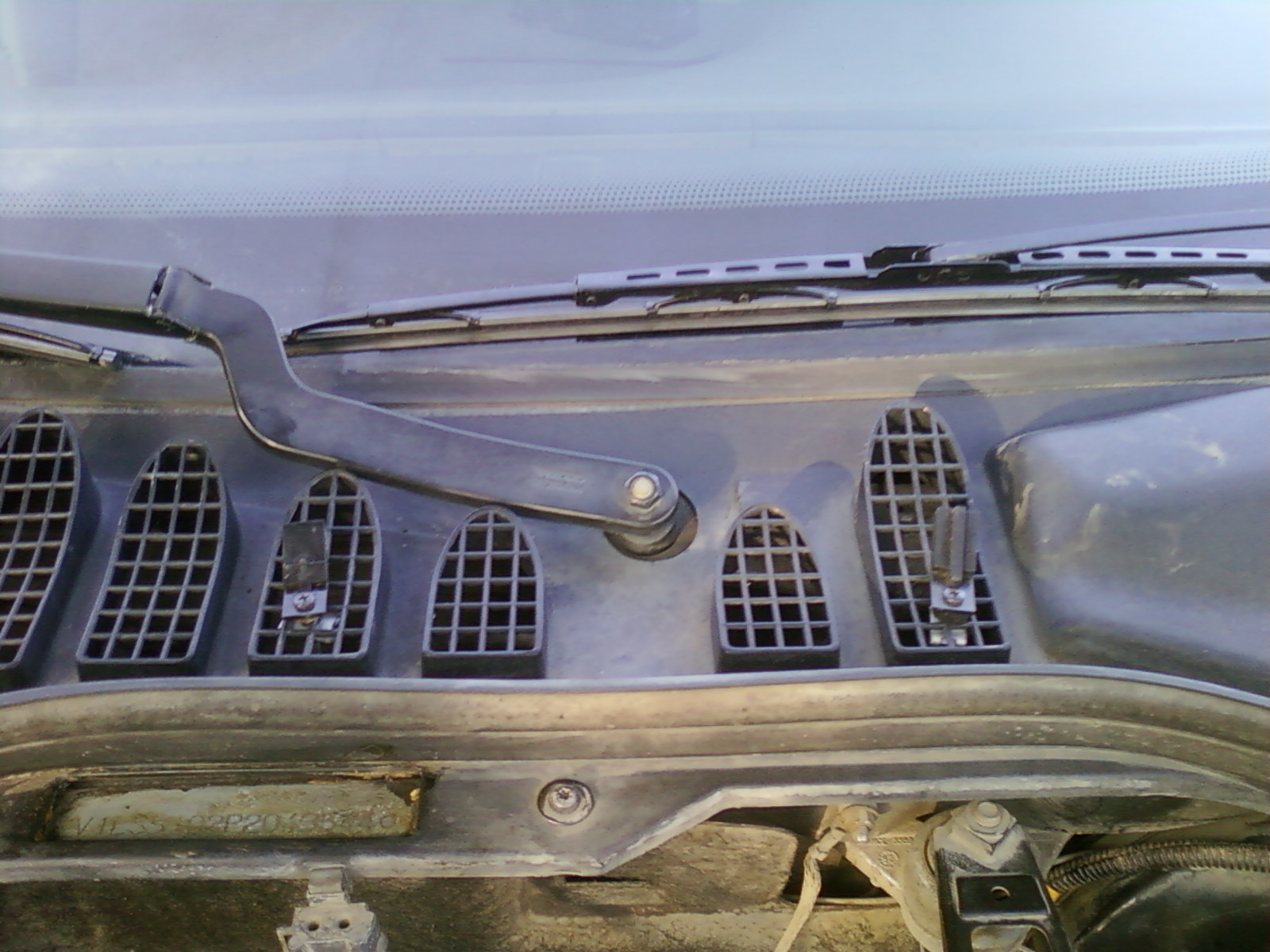

ну собственно на тройке менял на типа"дождь" заливали сразу все стекло,но очень неприглядные свиду.есть ли на 850 так чтоб вместо родных?

вроде подходят с 80 и 70. я себе уже неоднократно пытался заказывать через небезызвестных всем поставщиков ЗИПа и пока не привезли (за 3 года)

Ванек ставь с s80 (только оригинал) я поставил и довольный как слон цена 160 грн. ( с одной писялки 3 струи )
А обратного клапана там нету скорее всего отсутствует клапан который держит давление и стоит обычный тройник ( но ето даже лутше для зимы так как в трубках нечему замерзать)

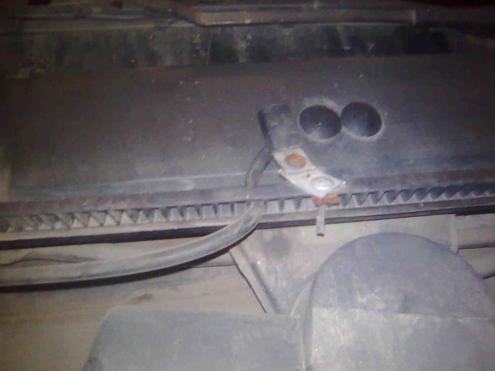

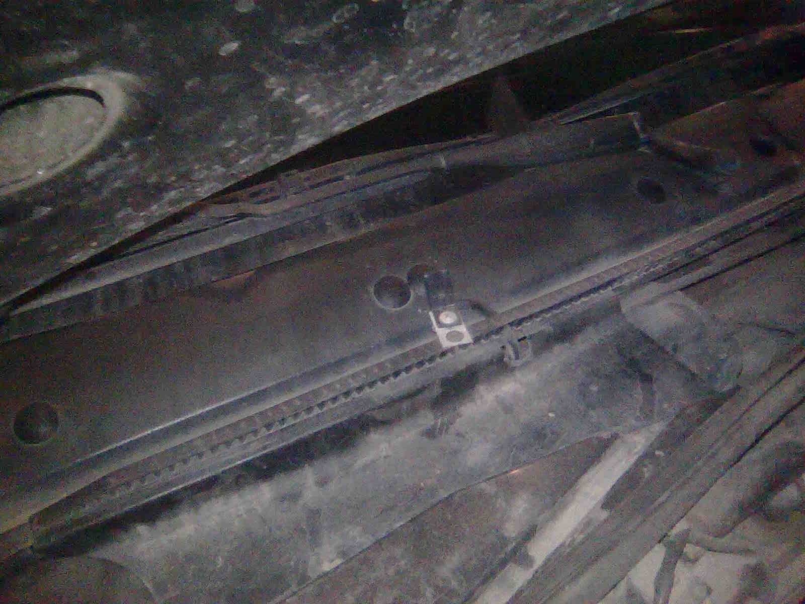

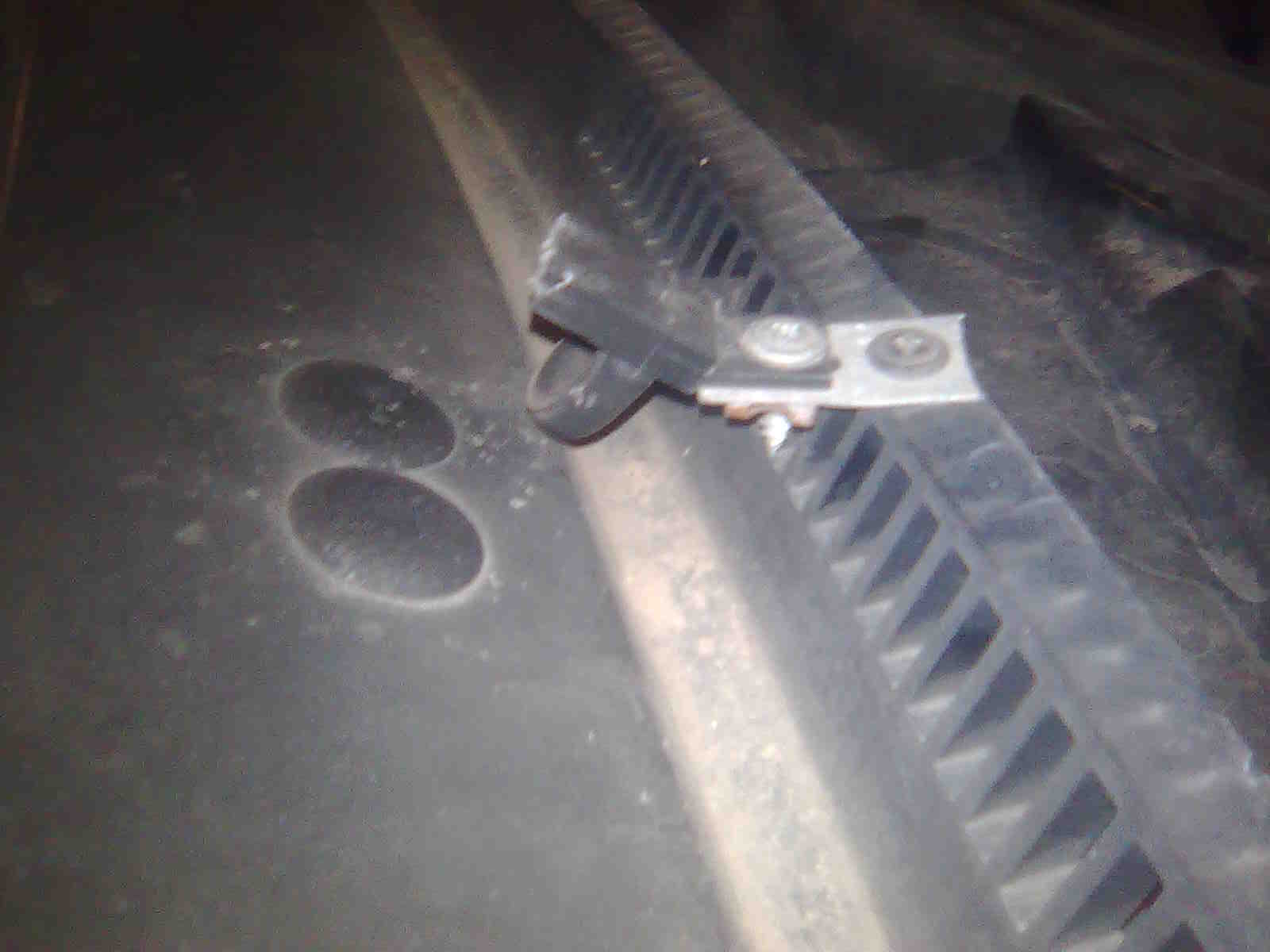

сегодня сделал так-купил форсунки типа дождь такие как были на тройке у меня (вроде с ваз 2110) купил их так как струи всё таки это не то.
и поставил их под капот.на пластмасовую штучку сфоткаю выложу.вобщем то что надо!

Сообщение ivan@m » Сб окт 24, 2009 9:18 pm
вот так.форсунки разные бо одну поломал... :oops:
но если попадутся в штатные места то куплю.
