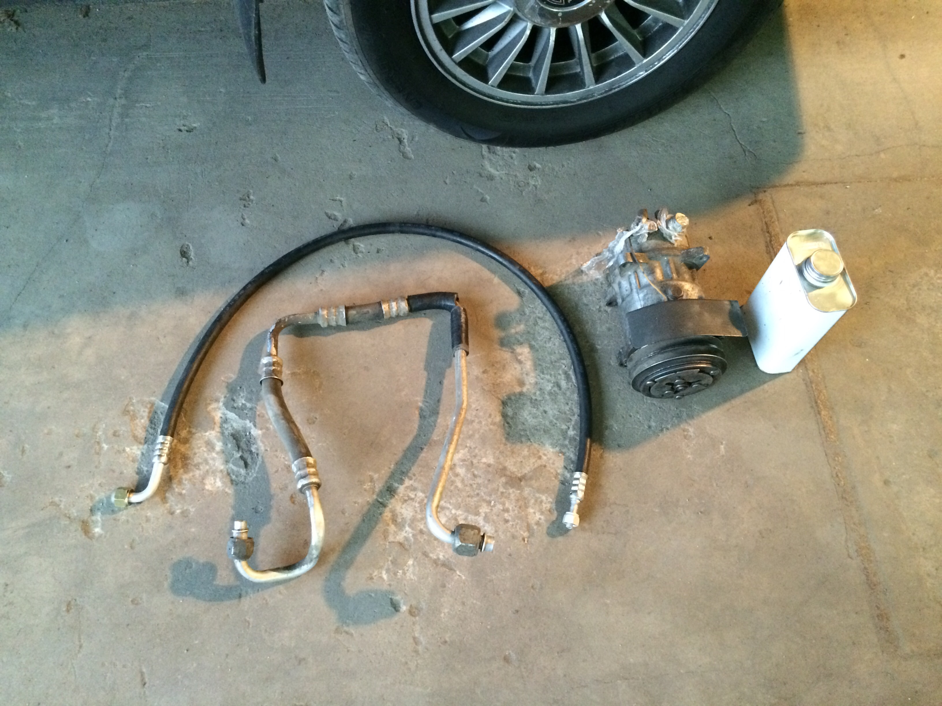

Сообщение Ice_BEAR_Bo » Ср авг 12, 2015 1:18 am
кто сказал, что нужен сарай для того, чтоб возить задние стекла с длинного трафика? :oops:
Re: 760 Aircraft carrier
Сообщение Ice_BEAR_Bo » Ср авг 12, 2015 1:28 am
компрессор с трубками на месте, Виталику 740 спасибо за то, что подсобил местом, ключами, советом и за помощь в прокладывании магистрали :frends:
вопреки моим опасениям "мало отмерял шланг" всё стало тютелька в тютельку. Не без курьёзов, когда заливал масло в компрессор случайно уронил внутрь пластмассовую трубочку от вэдэшки. как и почему - секретная информация :oops: достали через то же заливное отверстие.
и так, осталось:
- подобрать/купить/поставить подшипник натяжного шкива
- подъехать со своим баллоном и задуть хладагент
ну уже ооооочень скоро ;) :moil:

Ice_BEAR_Bo писал(а):компрессор с трубками на месте, Виталику 740 спасибо за то, что подсобил местом, ключами, советом и за помощь в прокладывании магистрали :frends:
вопреки моим опасениям "мало отмерял шланг" всё стало тютелька в тютельку. Не без курьёзов, когда заливал масло в компрессор случайно уронил внутрь пластмассовую трубочку от вэдэшки. как и почему - секретная информация :oops: достали, через то же заливное отверстие.
и так, осталось:
Фильтр ресивер (колба возле правого стакана), все-таки решил не менять?

Сообщение Ice_BEAR_Bo » Ср авг 12, 2015 9:34 am
по поводу фильтра-рессивера/аккумуляторной батареи - мне сказали спецы, что её можно не менять - у меня она с "докипятителем", как они сказали. Но в целом - поменять её потом если что проблем нет никаких - она стоит $15 ;)
по поводу космической цены и затрат на текущий момент:
- баллон R12 - 2450
- перебрать компрессор - 300
- масло - 85
- трубка от 960 (не подошла) - 150 кажется
- шланг высокого давления - 600 (думал будет 700)
дальше будет:
- подшипник - гривен 100
- заправить хладагент - гривен 100
если вычесть свой баллон и вместо него вписать задувку 134 по 500 "для своих" - в принципе нормально получается. Но теперь у меня свой баллон и 12 полных заправок (в системе 1.1кг) за 50-100 гривен ;)

Сообщение Dr.V » Ср авг 12, 2015 1:52 pm
Ice_BEAR_Bo писал(а):по поводу фильтра-рессивера/аккумуляторной батареи - мне сказали спецы, что её можно не менять - у меня она с "докипятителем", как они сказали. Но в целом - поменять её потом если что проблем нет никаких - она стоит $15 ;)
дело то хозяйское.... Адсорбент втянул влагу 100%.
да, вольвовская эта приблуда в 2011г далеко не стоила 15$, по-моему и аналоги тоже. Может сейчас дешевле 8-) .

Сообщение Ice_BEAR_Bo » Ср авг 12, 2015 2:24 pm

Сообщение vnukoff » Ср авг 12, 2015 6:38 pm
+10000 Меняй, твоему уже кирдык т.к. до тебя его врядли кто менял.

Сообщение Dr.V » Ср авг 12, 2015 7:52 pm
Это стоимость на буржуйском сайте? ..... стоимость моего 6847510 сейчас около 3т. Грн.
Конечно , если есть возможность взять за 15$, то я б и не думал тогда, менял и все. Просто, если из-за влаги полетит система снова, то будет и дороже, а еще более будет обидно.

Сообщение Ice_BEAR_Bo » Ср авг 12, 2015 8:39 pm
блин, ну вы даете... :(
Сообщение Ice_BEAR_Bo » Чт авг 13, 2015 12:06 am
- подшипник когда-то неразборного ролика поменян (55грн)
- одет новенький ремень, который ещё с прошлой зимы ждал своего часа
- система полностю готова к задувке.
вот только одно но - поразмыслив, взвесив все за и против...всё таки покатаюсь ещё немного не задуваясь, подожду когда придёт новый фильтр-осушитель. если уж делать - делать нормально до конца. убедили вы меня. А пока буду ждать посылку - глянем под торпеду и почистим испаритель. как-то так. жарко. очень. :viking:
перфекционисты возможно плачут, но всё очень хорошо держится (запресовано), без люфтов и довольно практично
новый такой 3500 тысяч на эксисте )))

Сообщение Dr.V » Чт авг 13, 2015 7:57 am
Ну раз ты еще решил не заправляться, то поделюсь еще некорорыми мыслями, поскольку проходил все тоже, только чуть раньше. Может и пригодится.
.думаю заправлятся будешь у ребят у которые перебирали компрессор? Я бы просил их поставить твой новый фильт, опрессовать и заправить систему, проверить натяжение ремня на компрессоре ну и конечно брал бы гарантию на работы по компрессору. В свое время Викинг мне посоветовал так сделать, чтоб ремонт компрессора и заправку делали одни люди, гарантия на компрессор тогда меня выручила.

Сообщение Ice_BEAR_Bo » Чт авг 13, 2015 8:25 am
осушитель поставлю сам - нет там ничего сложного. заправлять будут те, кто ковырял компрессор. они его не разбирали, просто опресовали и проверили на герметичность. натяг ремня - ну, что его проверять, поставил, натянул, под капотом погазовал (посмотрев как он себя ведёт, болтается/вибрирует) подтянул ещё, погазовал-посмотрел. все буде файно, и не такие гайки крутили ;)

Сообщение Ice_BEAR_Bo » Чт авг 13, 2015 1:31 pm
господа, хорошие новости! сегодня вечером еду задуваться хладогеном! :idea: :idea: :idea:
"дружище, а как же фильтр осушитель?!!" - спросите вы. Отвечаю: в моей системе его нет! :?
короче сегодня я целое утро думал о том, есть ли справедливость на белом свете...и в очередной раз углубился в изучение азов кондиционирования (я-то по сути не так давно в этом совсем не разбирался).
Итак, если сравнивать R12 и R134 - проще и "холоднее" R12. перешли с R12 на R134 в 1994 году, всё из-за экологических норм. Дальше. R12 на минералке, по составу она вся одинаковая. R134 на синтетеке, оно трёх видов плотности 50, 100, и 150 (могу немного ошибаться в цифрах, утром читал). Синтетика на котором работает R134 гигроскопична - что означает накапливает влагу, не только влагу в жидком состоянии, а и из атмосферы. Минералка, в системе работающей на R12 - не гигроскопична в отличие с синтетикой для системы на R134. Итого, делаем вывод - моей системе пофигу на возможную влагу - при разгерметизации масло не возьмёт влагу из воздуха и соответственно не "испортится". "Вдуть воды со шприца" и прочие "я сам всё сломаю" я не учитываю. Моя система была не герметична для падения давления и постепенного выхода фриона, но с открытыми трубками никто конечно же не катался.
Так вот, о чём я. Так как масло воду не накапливает...что же то за колба у меня под капотом? - я зацепился за "у тебя с докипятителем" - от спецов...и начал читать и понял, что ота алюминевая колба под капотом называется "докипатель". Если кратко - предназначена она для предотвращения гидроудара компрессора посредством прокачки фреона в жидкой фазе через себя. Более подробно, если интересно, можно почитать на просторах великого и могучего, инфы предостаточно. :D
Подытожим - системы автокондиционирования работающие на фреонах R12 и R134 как блондинка и брюнетка: вроде и "эта" и "та" - женщины, вроде и там и там с виду "всьо похоже", но по факту - не так всё с ними просто и они могут быть каждая со своими заморочками.
Итого: система вакуумируется - вытягивается воздух и влага. Потом идет заправка. Занавес.

Сообщение vnukoff » Чт авг 13, 2015 2:46 pm
Красава :-P Прояснилось. Поэтому твоя колба стоит 15уе, а осушитель (под 134) 50 минимум, все стало на свои места :D
П.С. Корч действительно без кондера, а нормальное тачило идет с климатом :-P
