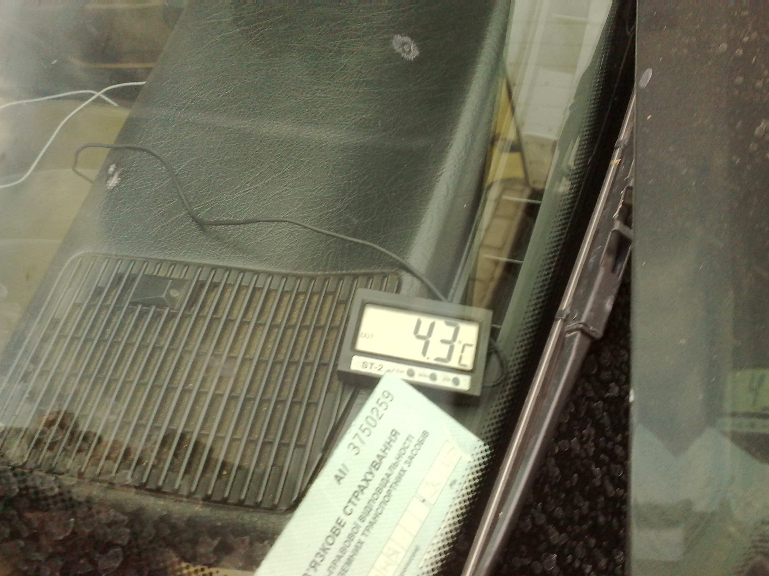

я думаю все получилось или вы не верите в 4.3? кто то говорил что в дифузоры даже до 3 градусов подается
Re: 760 Aircraft carrier
Сообщение vnukoff » Пт авг 14, 2015 9:16 am
Алежон писал(а):я думаю все получилось или вы не верите в 4.3? кто то говорил что в дифузоры даже до 3 градусов подается
Походу получилось вообще яд, у меня из диффузоров было +6 так я чуть не офигел от холода, а тут 4.3 :o
Сообщение Ice_BEAR_Bo » Пт авг 14, 2015 9:57 am
через 30 секунд было 4.0 но я уже не стал фотографировать - на меня и так "с интересом" смотрели :oops:

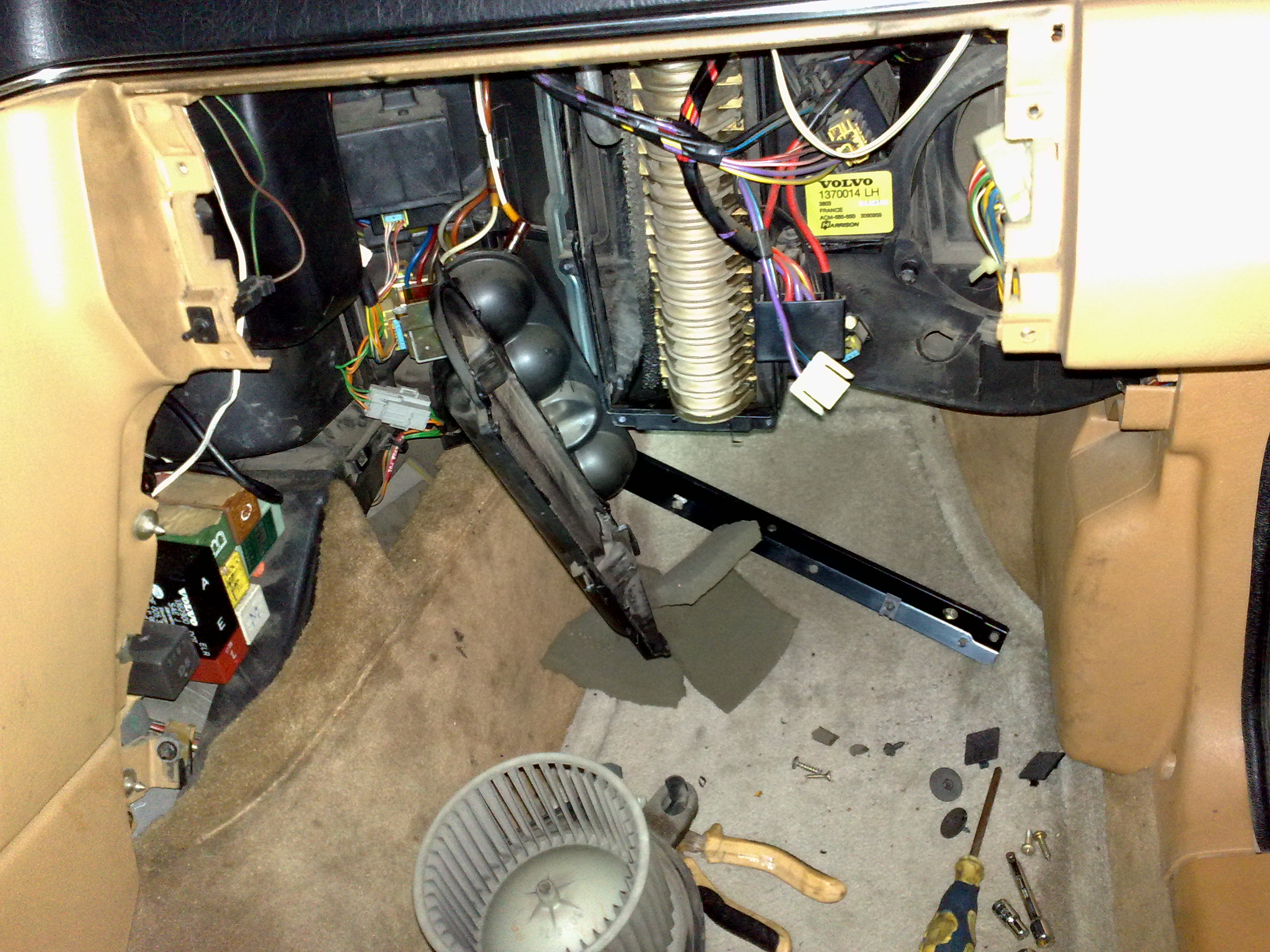

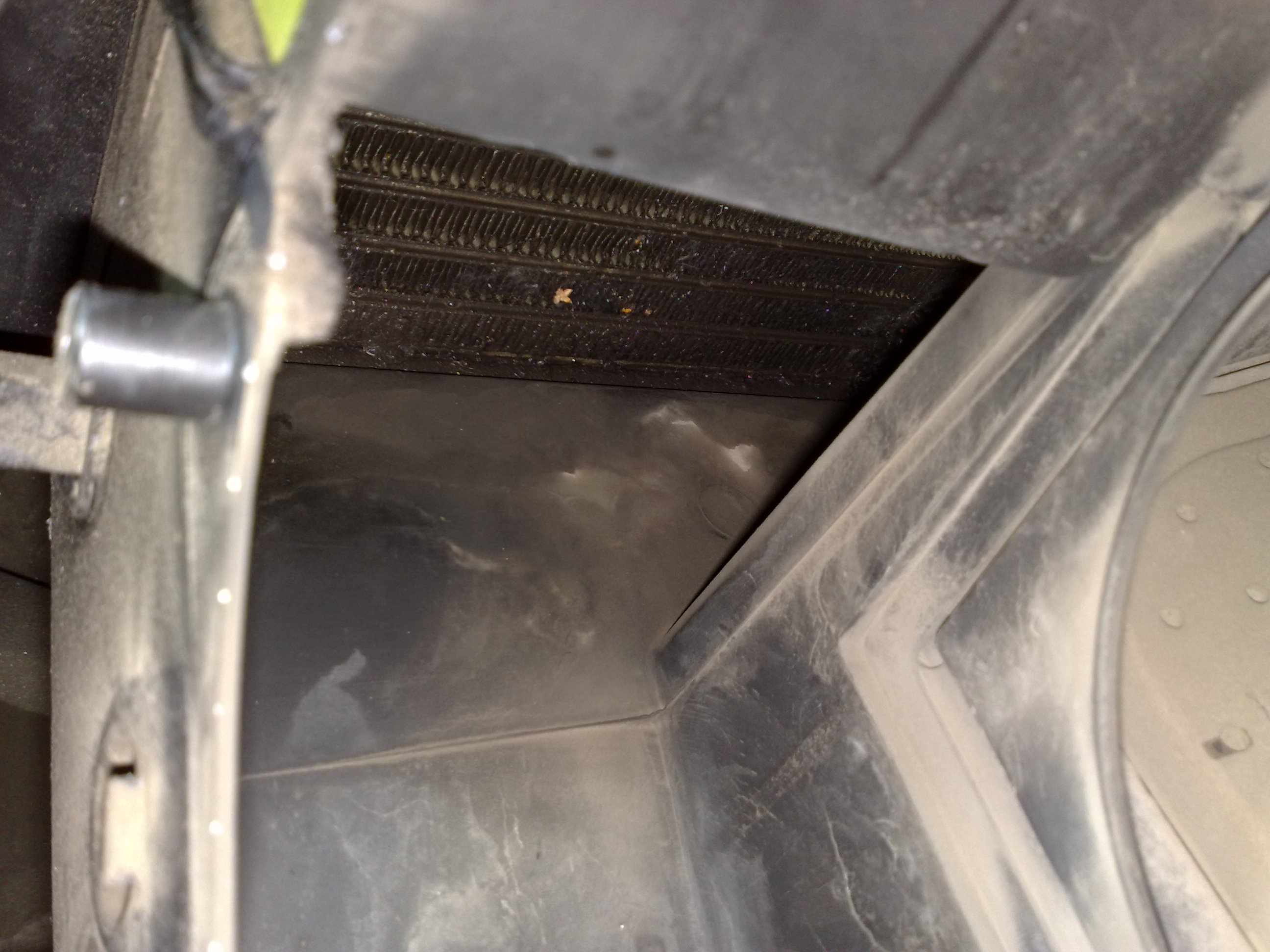

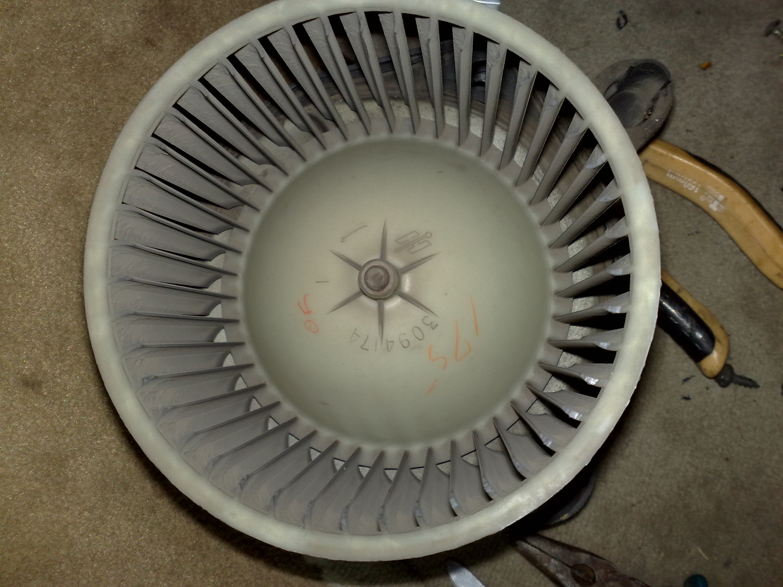

Сообщение Ice_BEAR_Bo » Вс авг 16, 2015 11:07 pm
разобрал и собрал. всё там нормально, никаких листьев и т.д.

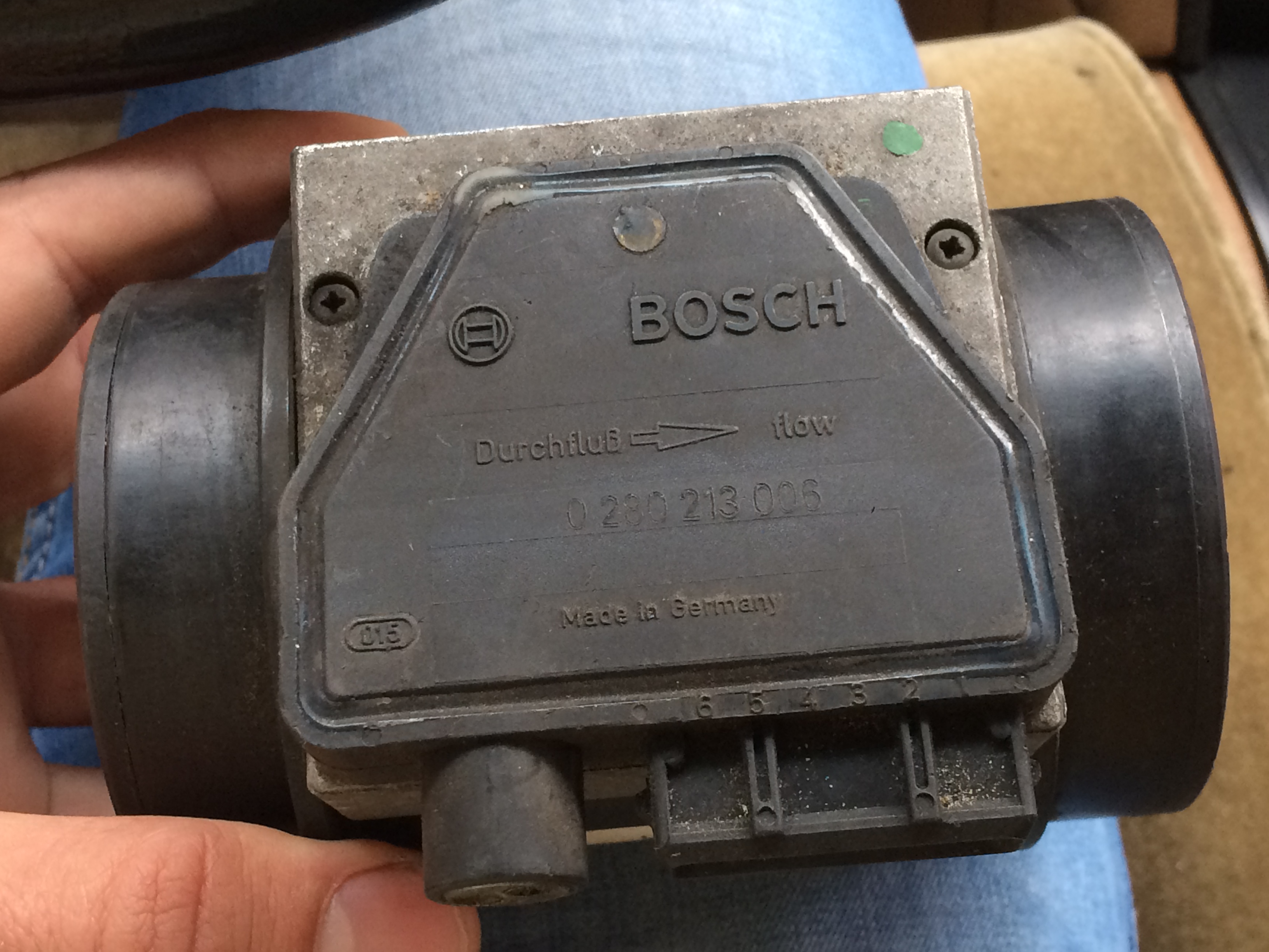

пришла посылочка с америки ;)
Сообщение xoxlov » Вт авг 18, 2015 4:59 pm
Сколько отдал за ДМРВ?
Сообщение Ice_BEAR_Bo » Вт авг 18, 2015 5:05 pm
$40

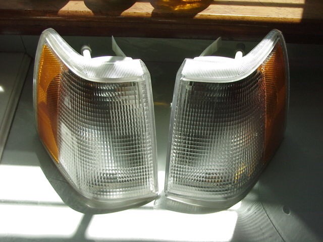

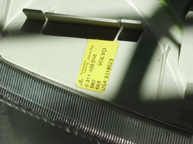

Сообщение vnukoff » Вс авг 23, 2015 3:01 pm
А эти повороты разве станут на евро-фары? На переходную 740 под амеро-фары идут амеро-повороты, на 940/760 думаю таже фигня.
Сообщение Ice_BEAR_Bo » Вс авг 23, 2015 3:56 pm
всунем :-P
по креплениям они 1 в 1 с моими евро, будет вопрос только в электрике, но он решается скручиванием 2х проводков. должно всё получиться.
Сообщение dimon555 » Вс авг 23, 2015 7:55 pm
Ice_BEAR_Bo писал(а):всунем :-P
Тоже когдато хотел поставить,но они туда нихера не тулятся
