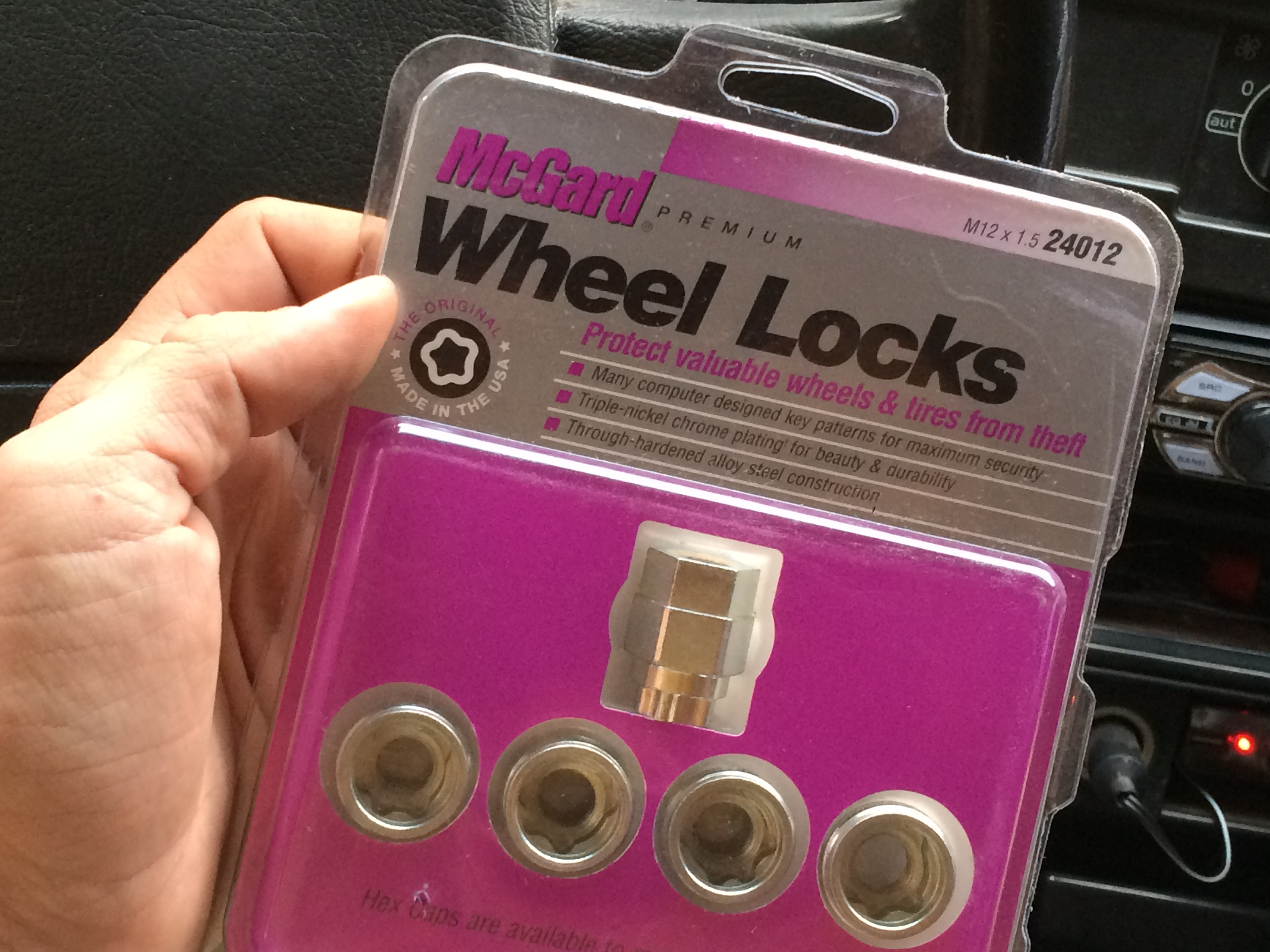

ну что, новый ГУР уже едет, а вместе с ним новые передние колодки и...сделал себе подарок :oops:
Re: 760 Aircraft carrier
Сообщение Vitalik 740 » Вс авг 23, 2015 12:07 am
Миха поздравляю тебя с обновками, так держать ;) ;) ;)
