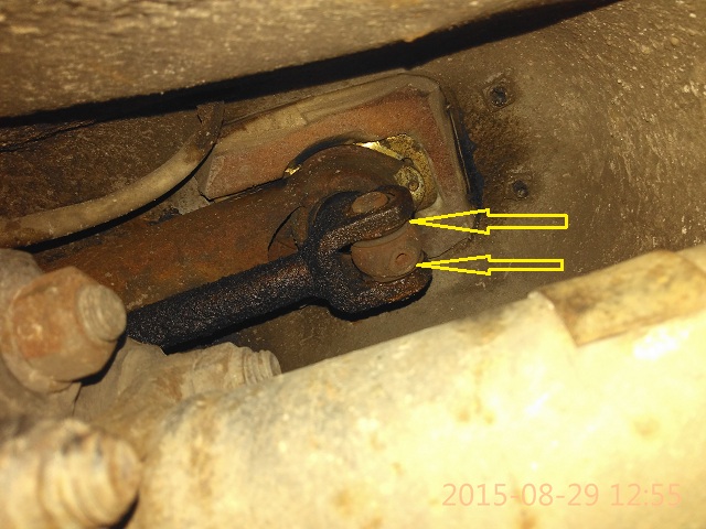

Герман, это сильно убитые втулки?
И еще дай 2 размера - высота и толщина широкой части
Там что еще резиновое колечко? Нах оно там?

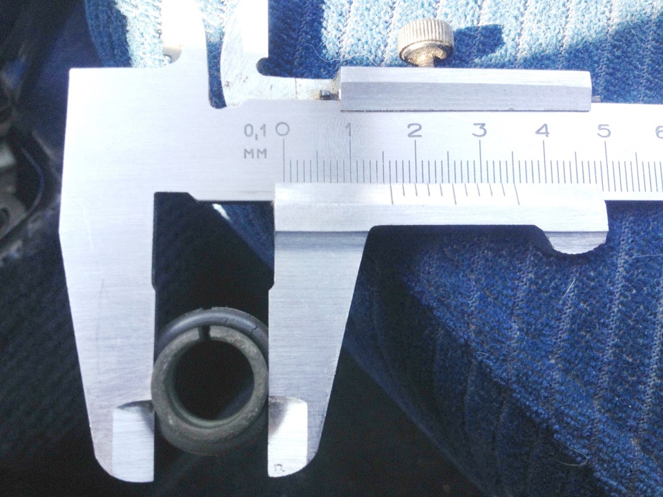

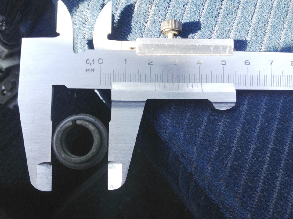

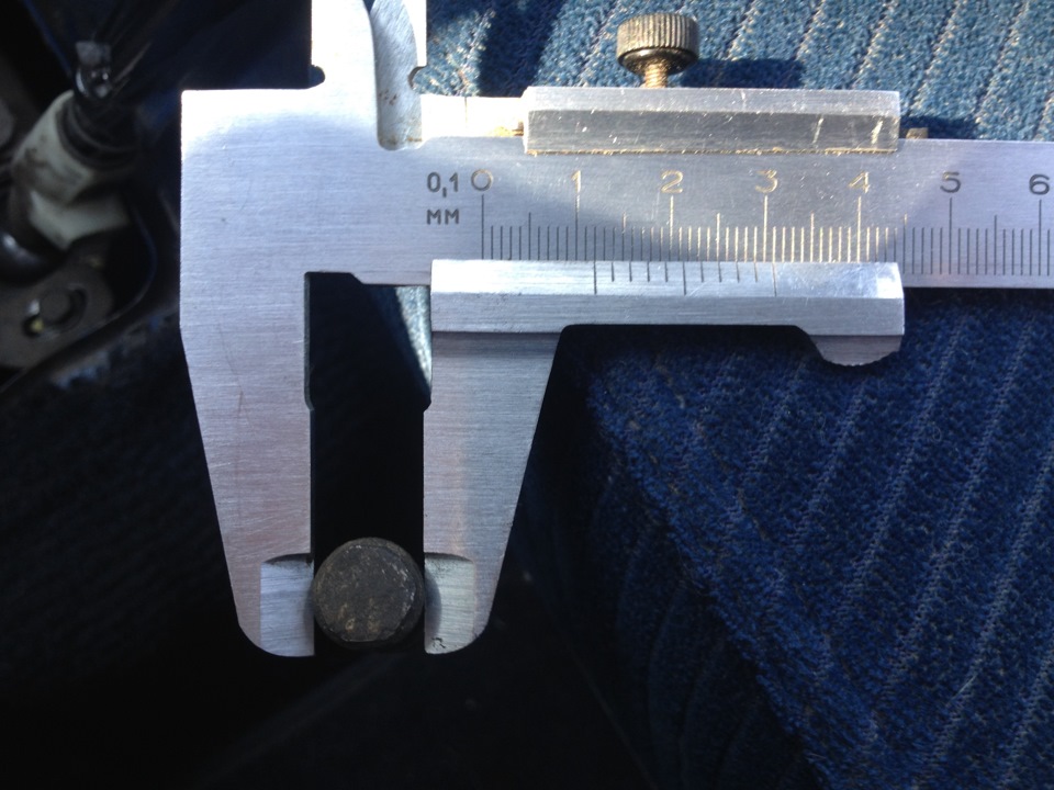

Повідомлення GERXTRM » Нед серпня 30, 2015 10:10 pm
А это я не сейчас мерял, а когда короткоходку ставил.
Эти втулки я не менял - с сантехнического набора резинки на них нацепил и всё. Думаю им все 260К км и 27 лет.
А так на драйве "карамба" медные со стартера жигулёвского себе поставил вместо этого пластика.
Высота около 2мм, а ширина (диаметр) на второй фото указана же

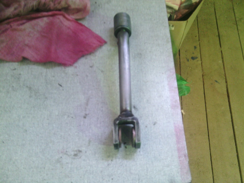

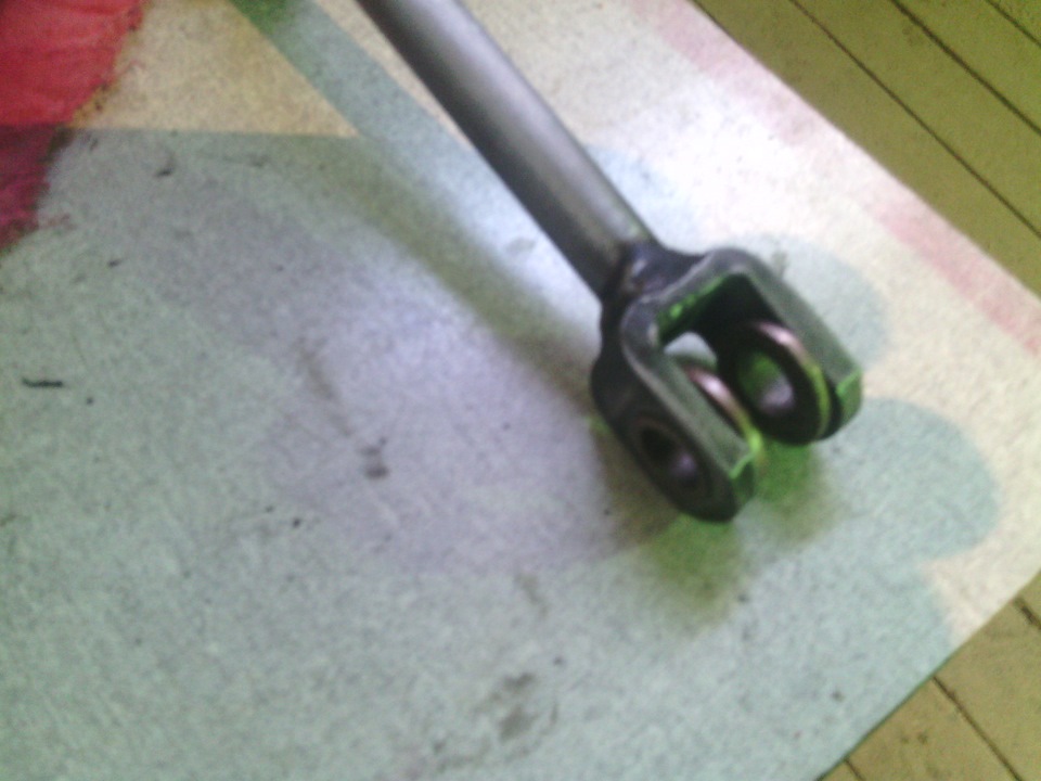

Повідомлення ivan@m » Вів вересня 01, 2015 11:18 pm
опять забыл померять... :oops:
Re: Нужны размеры втулок кулисы М47
Повідомлення ivan@m » П'ят вересня 04, 2015 11:06 pm
я уже нашол рычаг и кулису.
скоро померяю))
