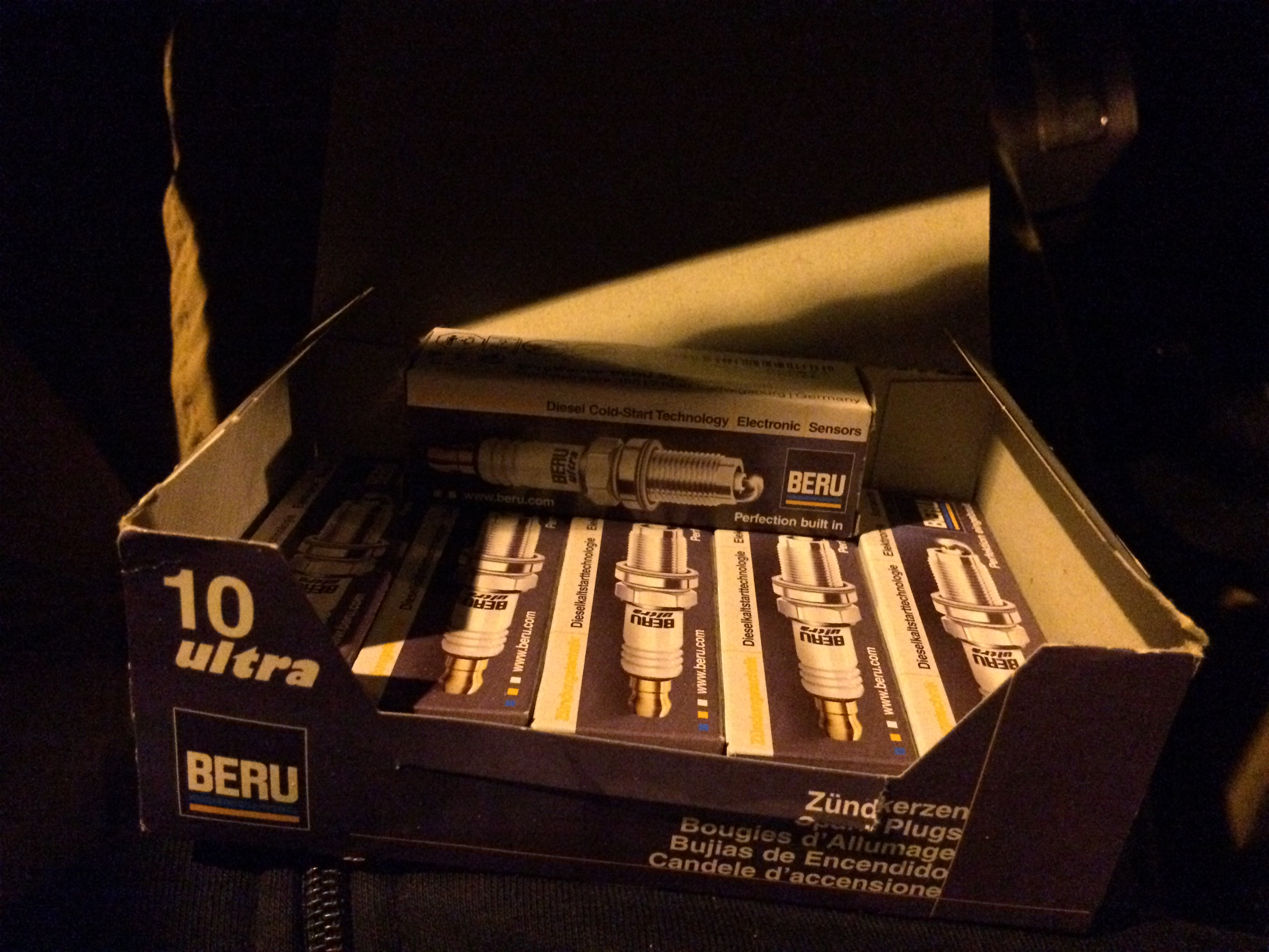

так же наверное поменяю свечи на следующем плановом ТО + наверное куплю себе Diagnostic box BRC с Jolly. Ну и буду смотреть на подсос воздуха, на пропуски зажигания, не нравится мне это всё, даже бесит. Ну и вчера меня дёрнула е39 бэбэха как маЛчика. периодически хочется новую тачку на 250 коней с климатконтролем. пока всё.

взял у брата дым-машину попользоваться, купил новую резинку на антихлопок - на выходных поменяю свечи, поменяю резинку и проверю на подсос воздуха. Так как система очень чувствительна к подсосам - нада проверить. За одно поменяю все хомуты на новые.

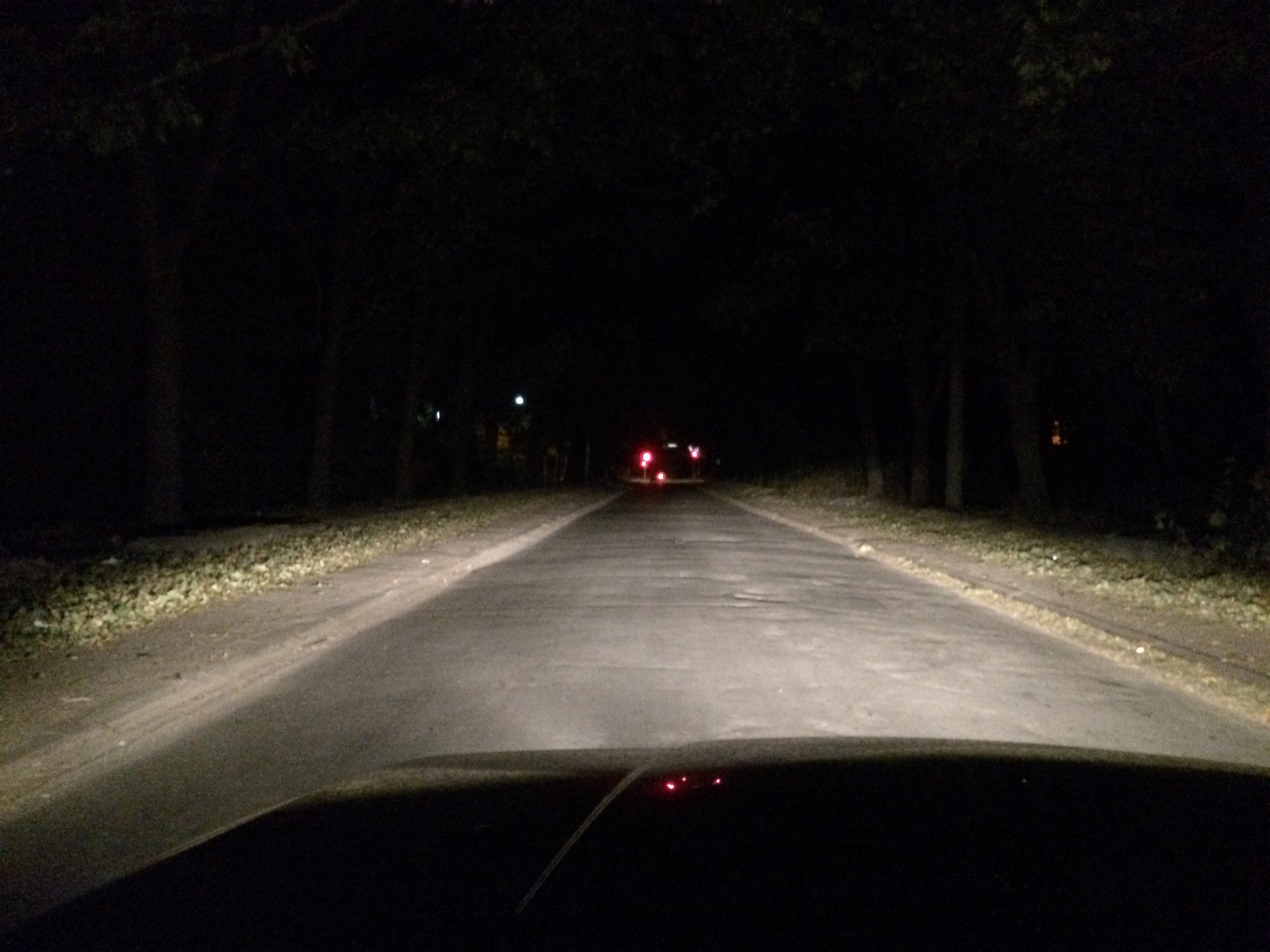

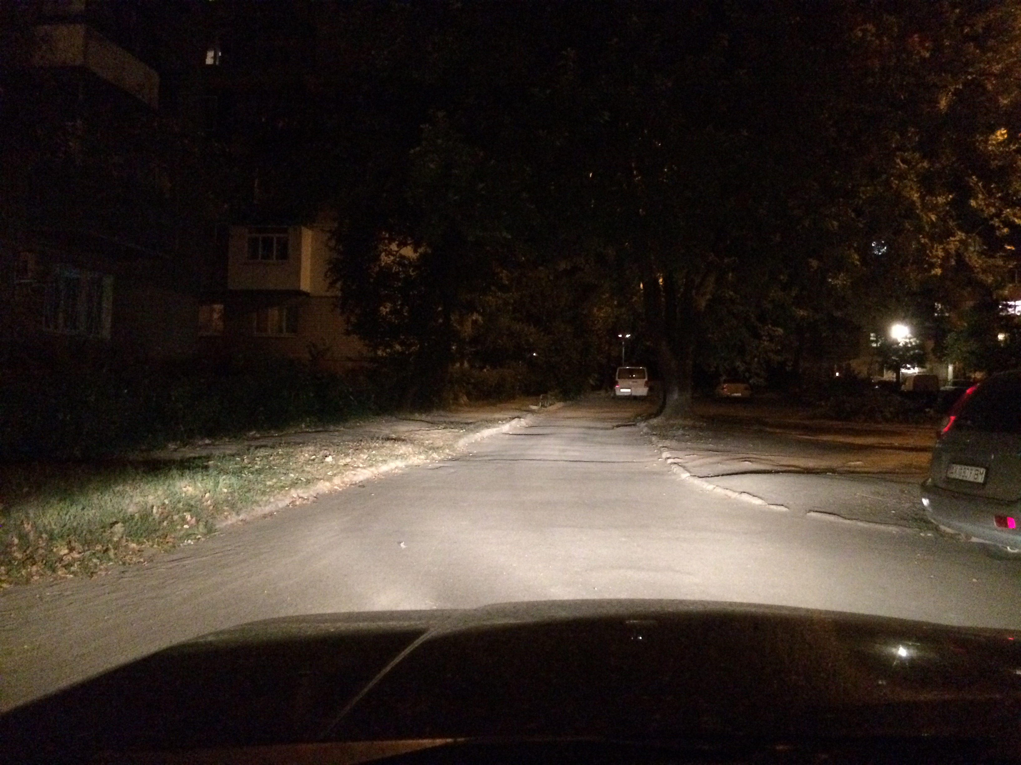

Сообщение Ice_BEAR_Bo » Пт окт 02, 2015 10:43 pm
покатался только что по делам. чего-чего, а за фарами я буду скучать. быдлоксенон и дешёвые линзы нервно курят, как не крути :drag: на туссоне свет заметно хуже...
ближний+туманки
ближний+туманки
ближний+туманки
ближний+дальний

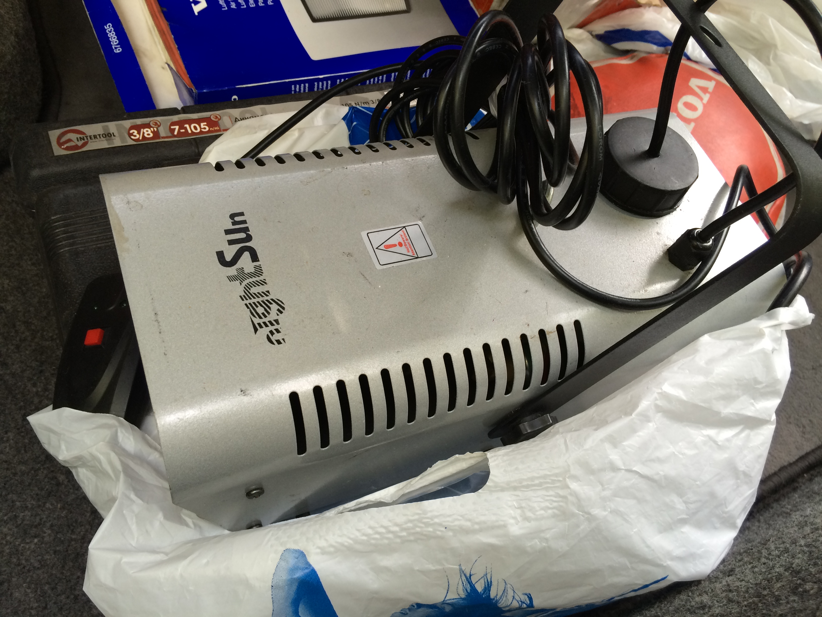

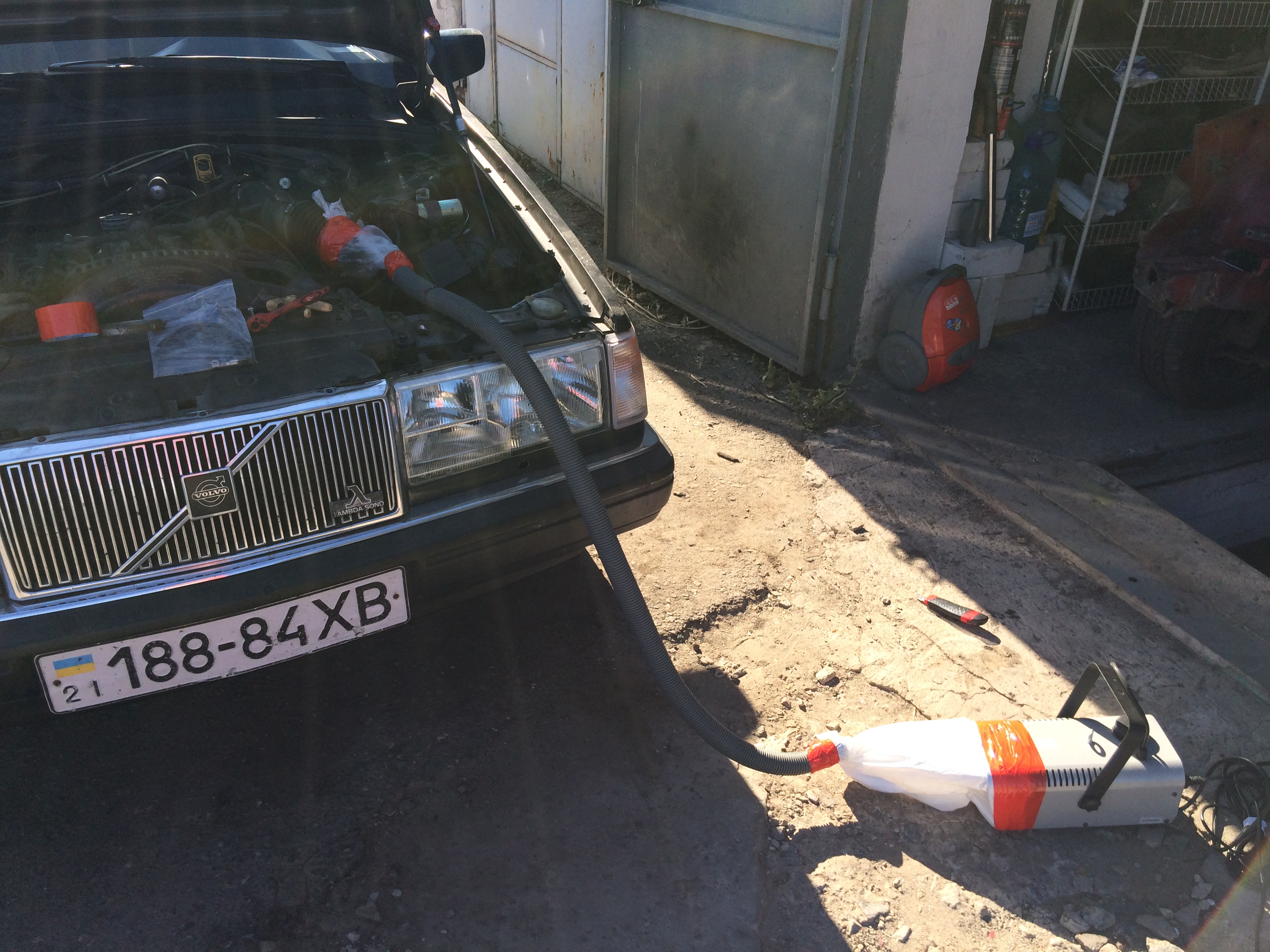

Сообщение Ice_BEAR_Bo » Сб окт 03, 2015 2:46 pm
ну шо, потанцуем? :-D
это дымогенератор, не пылесос если что ))
Re: 760 Aircraft carrier
Сообщение Ice_BEAR_Bo » Сб окт 03, 2015 6:31 pm
устранил 2 подсоса, сейчас отстроюсь на нюх, а завтра уже с приборами отстрою.
