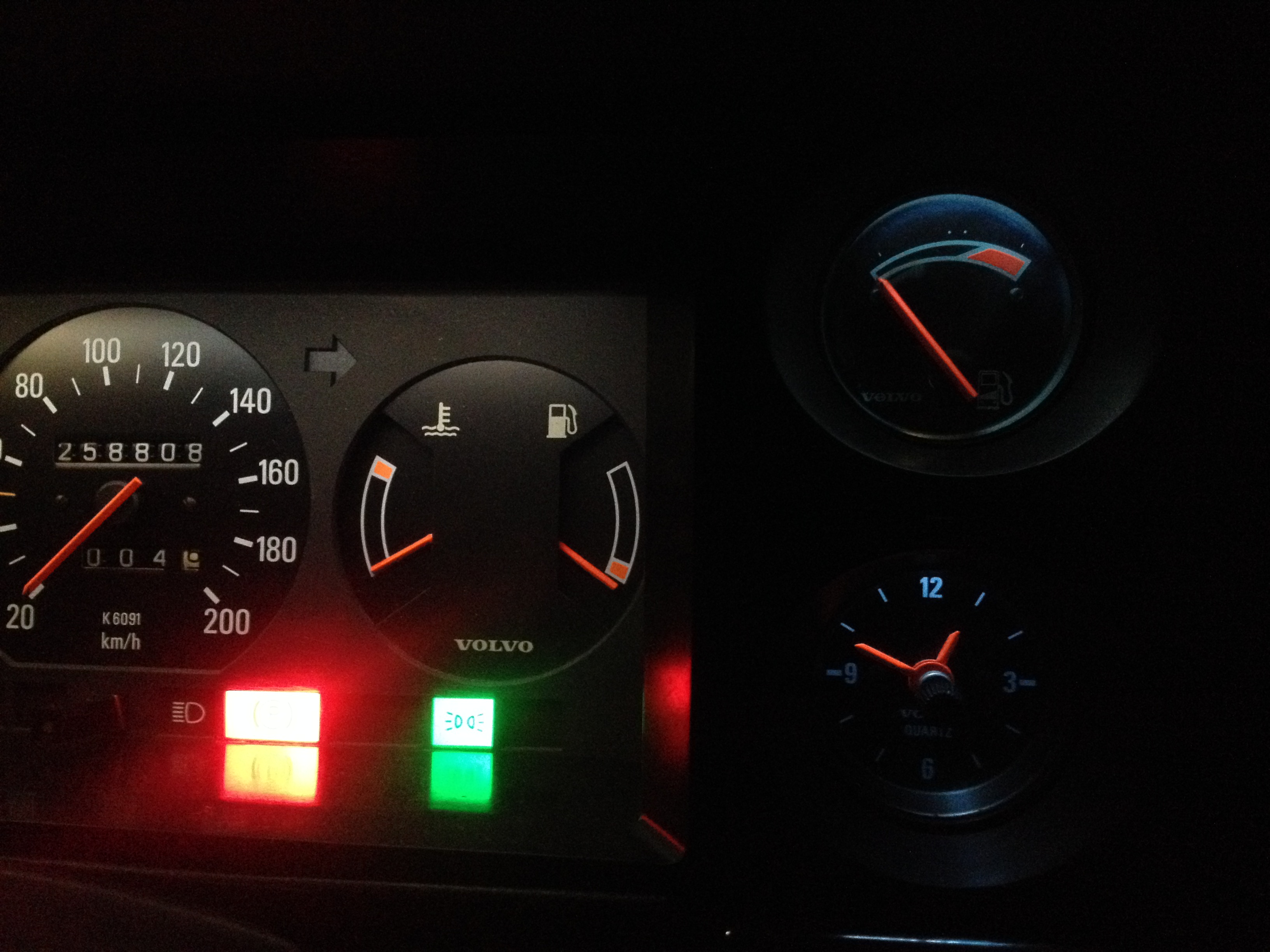

GERXTRM писал(а):Юра, не такая она там. Ты про ауди или 240? На 240 у тебя мех спидометр
Я за электронный спидометр на 240х

Ладно, значит я что-то напутал. Но таких часов у нас я не видел
Re: 245 '88 Blue
Сообщение troll999 » Вс окт 04, 2015 2:39 am
GERXTRM писал(а):Ладно, значит я что-то напутал. Но таких часов у нас я не видел
Это старенькие советские часы, но качество шестерёнок отменное :)

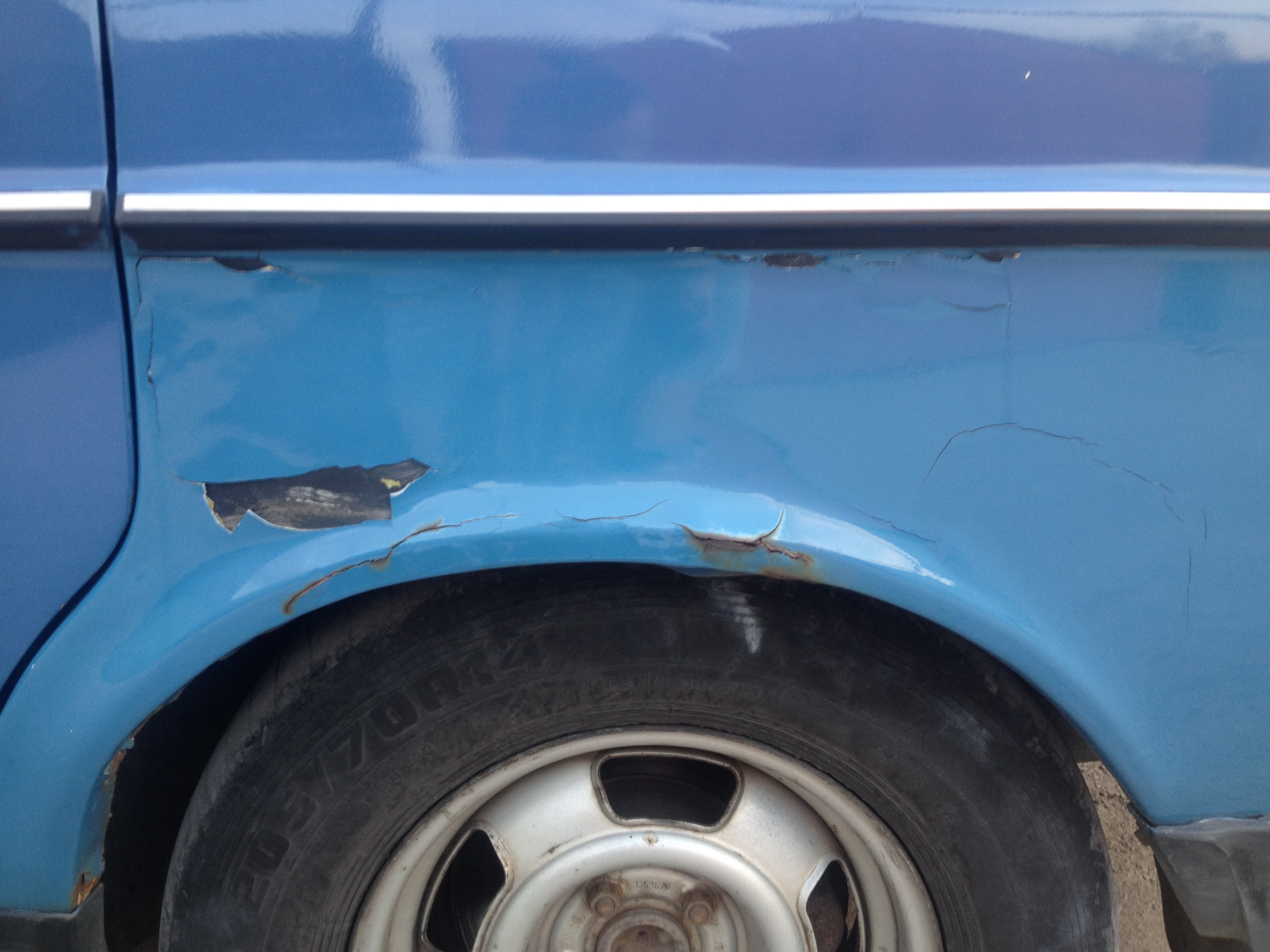

Заехал на гараж и понял что у меня грёбанный джип. Пока не груженая, в поворотах вообще не управляемая.
Крыло с каждым годом всё больше сдаётся. Но желания делать кузовщину что-то нету (если делать, то делать всё - а за эти деньги можно ещё одну такую же купить)

Эм, по поводу кузовщины. А не проще ли было изначально все очаги ржавчины зачистить, залить антикором и мастикой? Чем потом любоваться на сквозные дыры.

AndreyKa писал(а):Эм, по поводу кузовщины. А не проще ли было изначально все очаги ржавчины зачистить, залить антикором и мастикой? Чем потом любоваться на сквозные дыры.
ты вумный как утка, чесн слово :roulette: оно уже лет 15 "сдаётся" наверное и ещё лет 15 будет "сдаваться"

Изначально мне 1 год был, не умел тогда ещё машиной пользоваться. Сковзных дыр у меня нет, шпакло по истичению двух десятков лет уже отваливается. Покажешь, где оно через столько времени не отваливается?
Миша, 20 лет назад ударено было.

Сообщение Ice_BEAR_Bo » Пн окт 05, 2015 8:58 pm
ну, на 5 годков промах... 8-)

Сообщение AndreyKa » Пн окт 05, 2015 9:04 pm
А, тогда понятно. Поварить и покрасить получается дешевле :-D

Сообщение GERXTRM » Пн окт 05, 2015 9:07 pm
Всё что было сильно бито, нужно заменить на более живую кузовщину, а не шпаклевать килограмами. А машину целиком красить надо, краска сильно уставшая, да и разноцветная она вся.

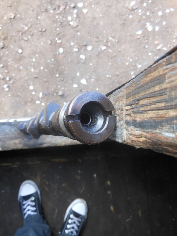

Потихоньку подыскивал себе распредвал поинтересней, т.к. маслянная крышка подтекает и клапана хоть раз в 260 тыс.км отрегулировать надо. В московии был найден и приобретён VX3 по "цене более чем демократической". Однако я не думал, что там у них столько мороки с доставкой. Если в Запорожье Новой почты более 30 отделений, то в Москве самого крупного перевозчика всего 10. Остальное всё по адресу курьерами. Вал из Москвы в Москву шел неделю :-D
Теперь он у родственников на руках, жду когда кем-то мне его передадут.

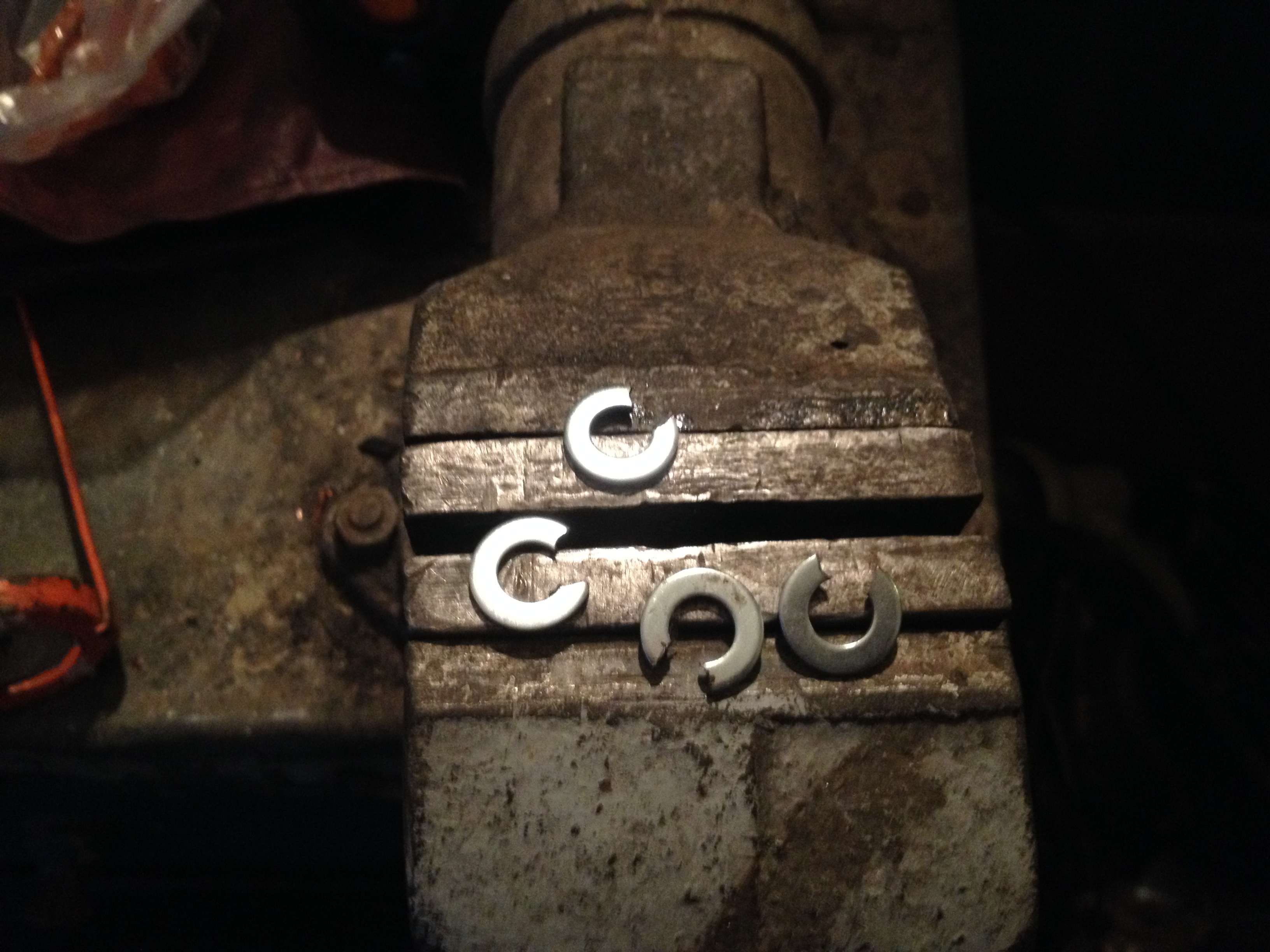

Ну и вопрос - что мне надо для его замены? Заменю сальник распредвала, прокладку клапанной крышки и маслозаливной горловины. Как прикручу этот вал, щупом замеряю зазор и буду искать нужные шайбы. Я ничего не упустил? Каким герметиком пользоваться? Как меняются сальники клапанов?

Сообщение Stas340 » Пн окт 19, 2015 9:06 am
вродь на В200 клапана не встречаются, а значит поршнем подпереть не получиться будут падать, я пихал в камеру сгорания через свечной колодец шнур толстый чтобы клапан не падал при рассухаривании
ну и еще приспособа для рассухаривания нужна при замене сальников

Сообщение GERXTRM » Пн окт 19, 2015 6:23 pm
Ладно, тогда не буду сальники пока менять. Они вроде не беспокоят, просто думал "под шумок" махнуть.
Юра, спасибо, у меня и так всё под контролем. Через пару-тройку недель приехать должен вместе со знакомыми. Всё равно, как займусь заменой, машина долго стоять будет (пока шайбы нужные прийдут), а она мне пока нужна на ходу.

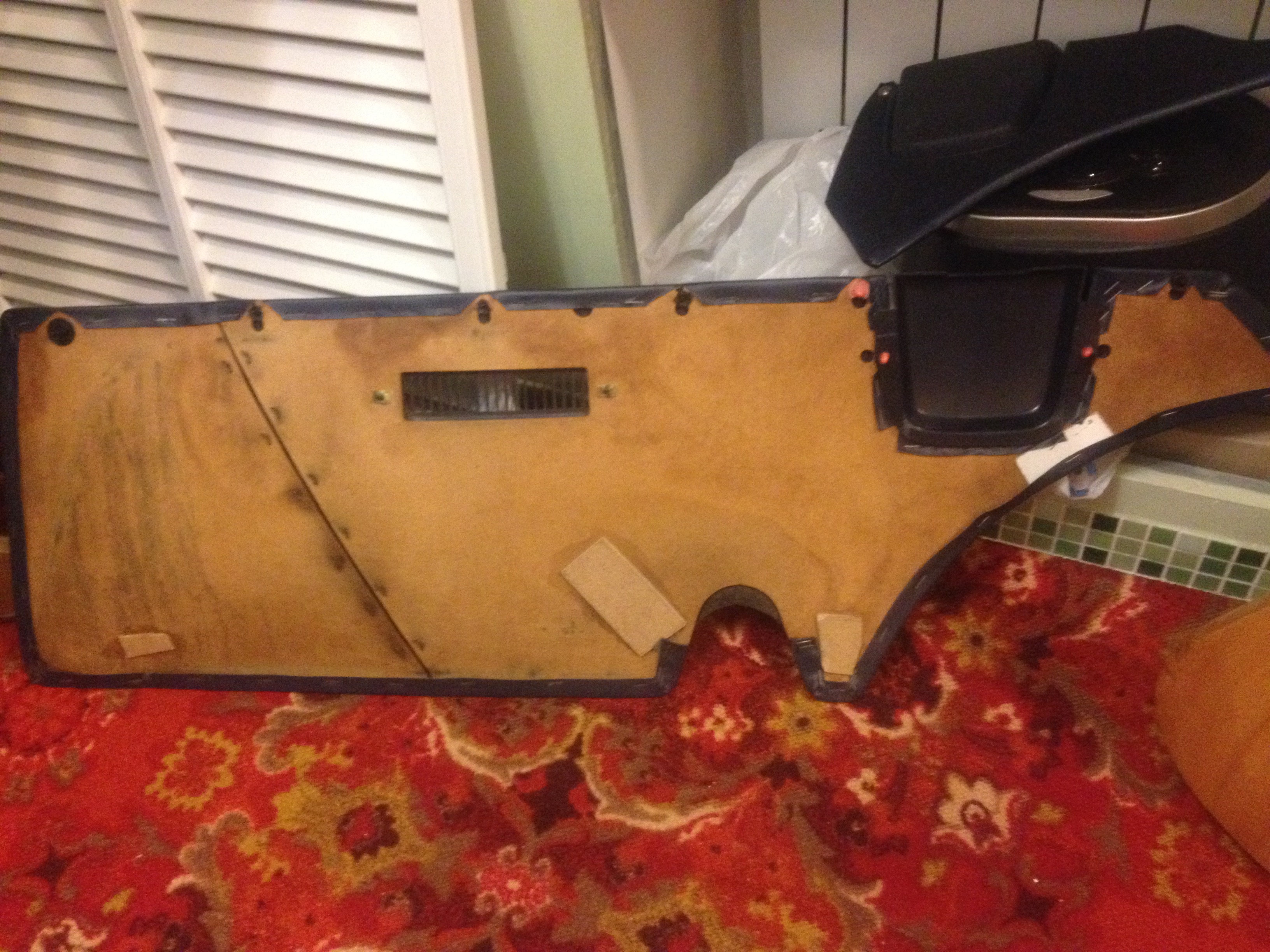

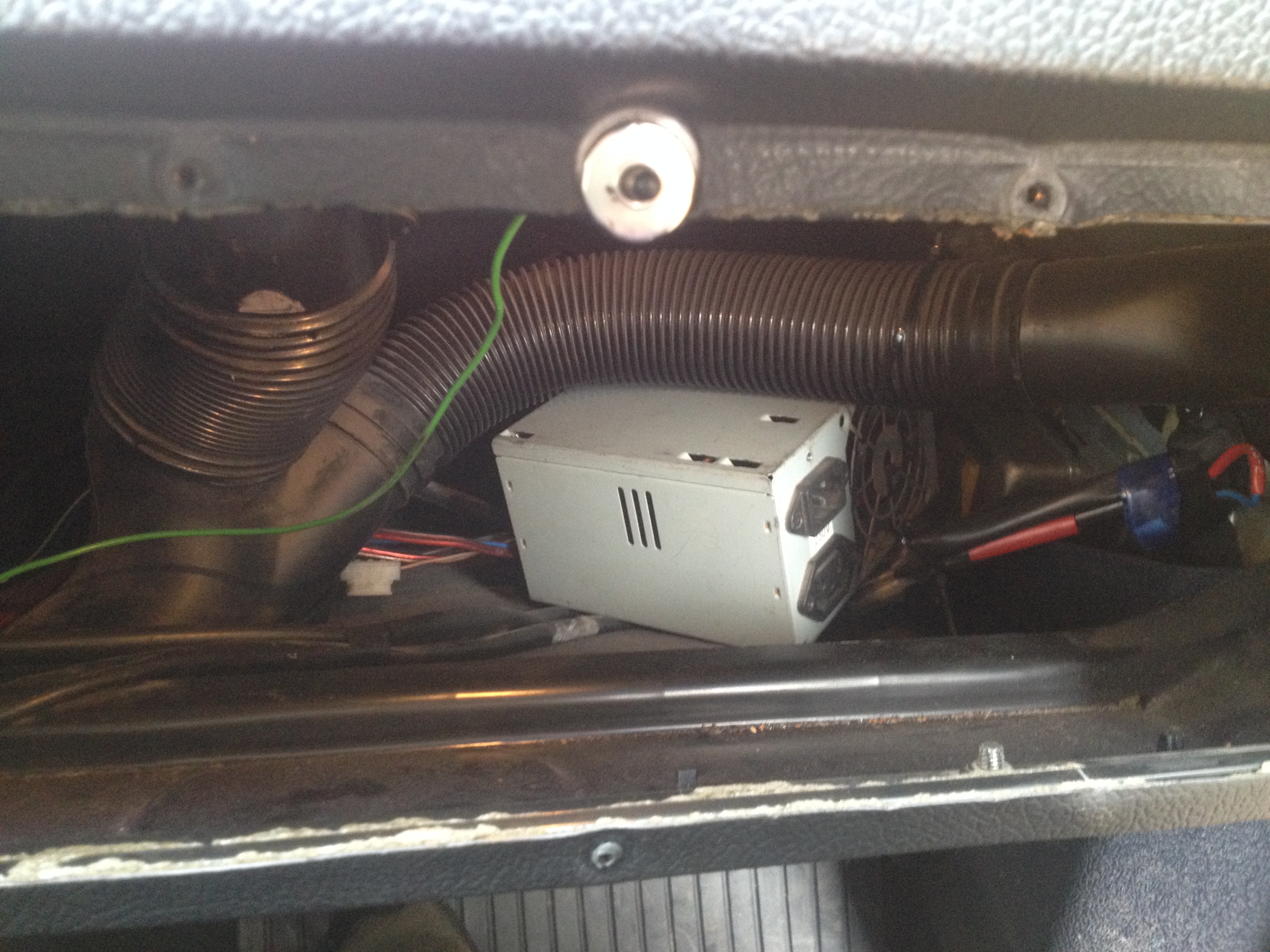

Карта в багажнике, которая со стороны горловины, изнутри была достаточно потрёпанной. Посадочные под пистоны разбиты, от влаги её немного повело. Менять ДВП пока не хочу, отмыл её, высушил, под пистоны разрезал шайбы М8 и наклеил на эпоксидку с обратной стороны. Проблемные места кусочками оргалита на ПВА посадил. Теперь можно открывать её для доступа к фонарю/нише, не срывая каждый раз с пистонов.

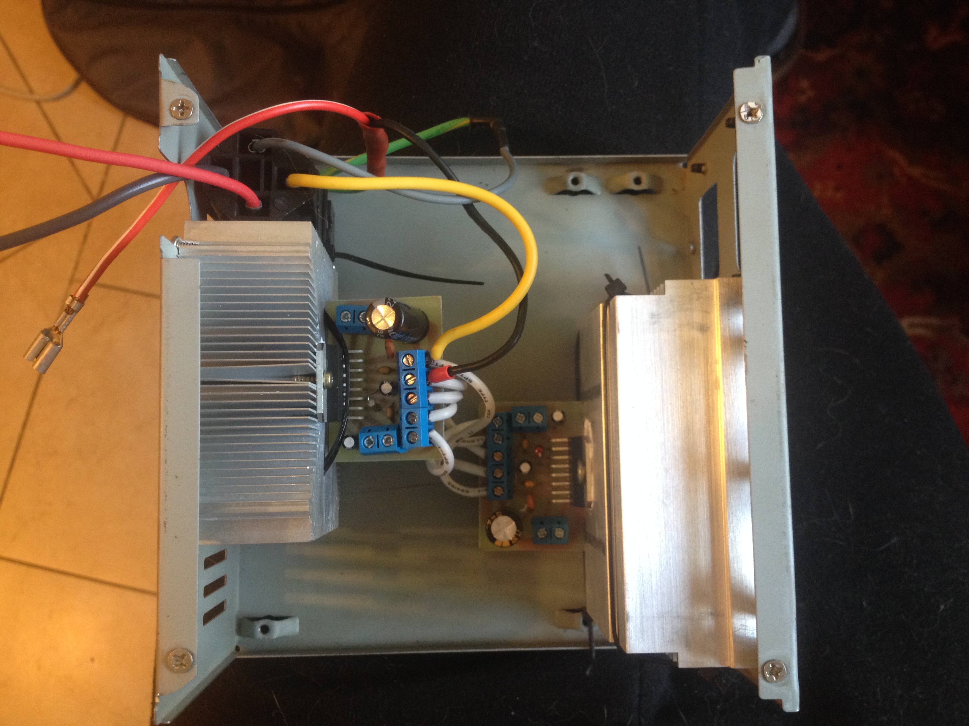

Ну и сваял усилок за 150 грн и мусора на двух TDA 7377 для колонок в багажник.
Выглядит так
Устанавливается за бардачком так
Это конечно "временные" меры, но нет ничего более постоянного, чем временное.

Короче усилитель на заведённую даёт свист в зависимости от оборотов. Видать от ВВ части наводки или генератора

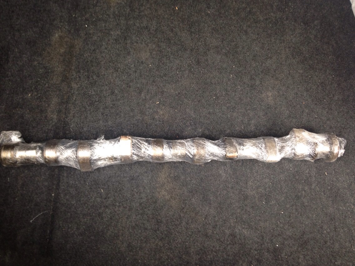

Приехал вал. Валяется возле компьютера и кота. Прохладно его сейчас как-то ставить, наверное уже по весне всуну.

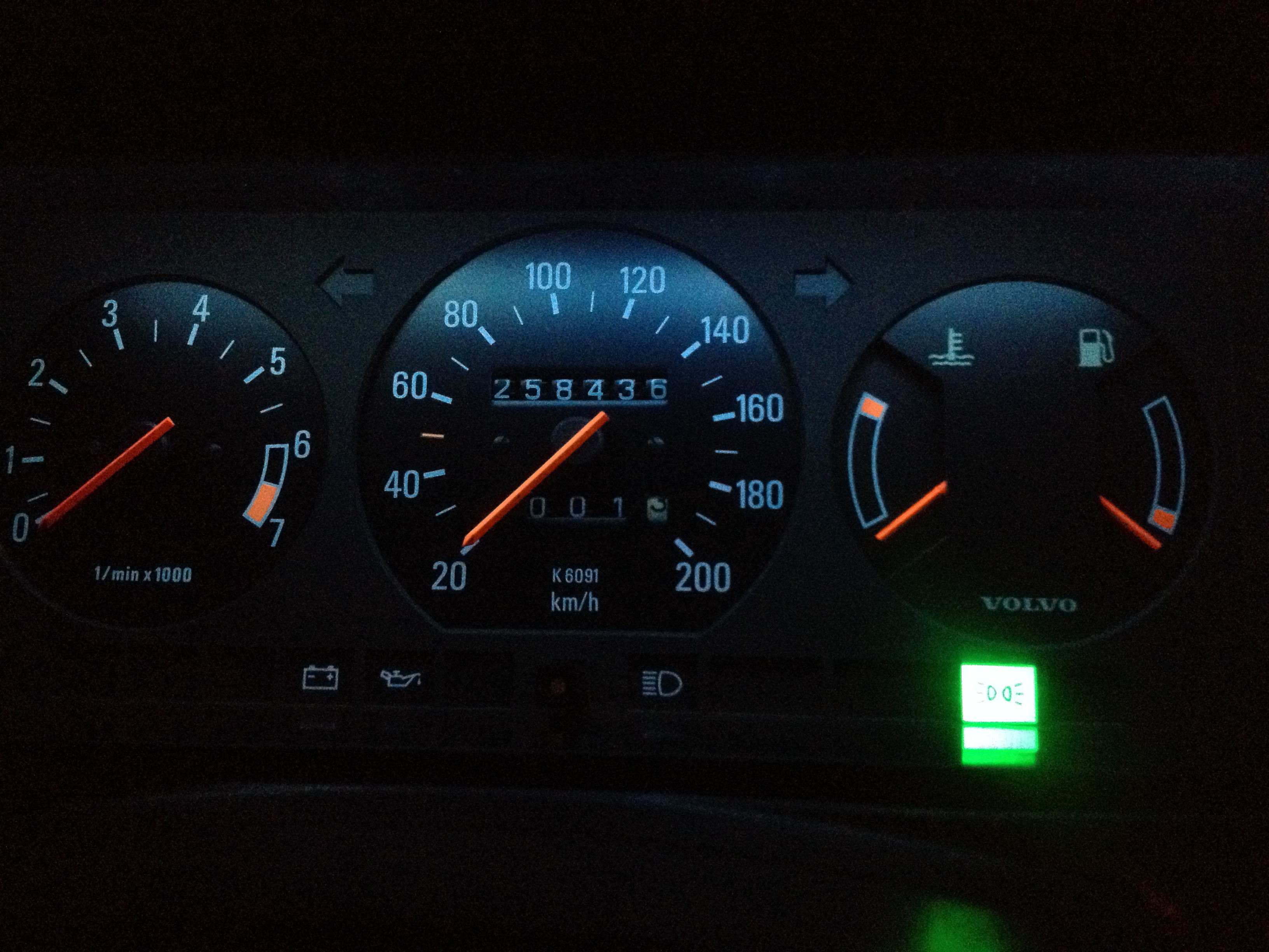

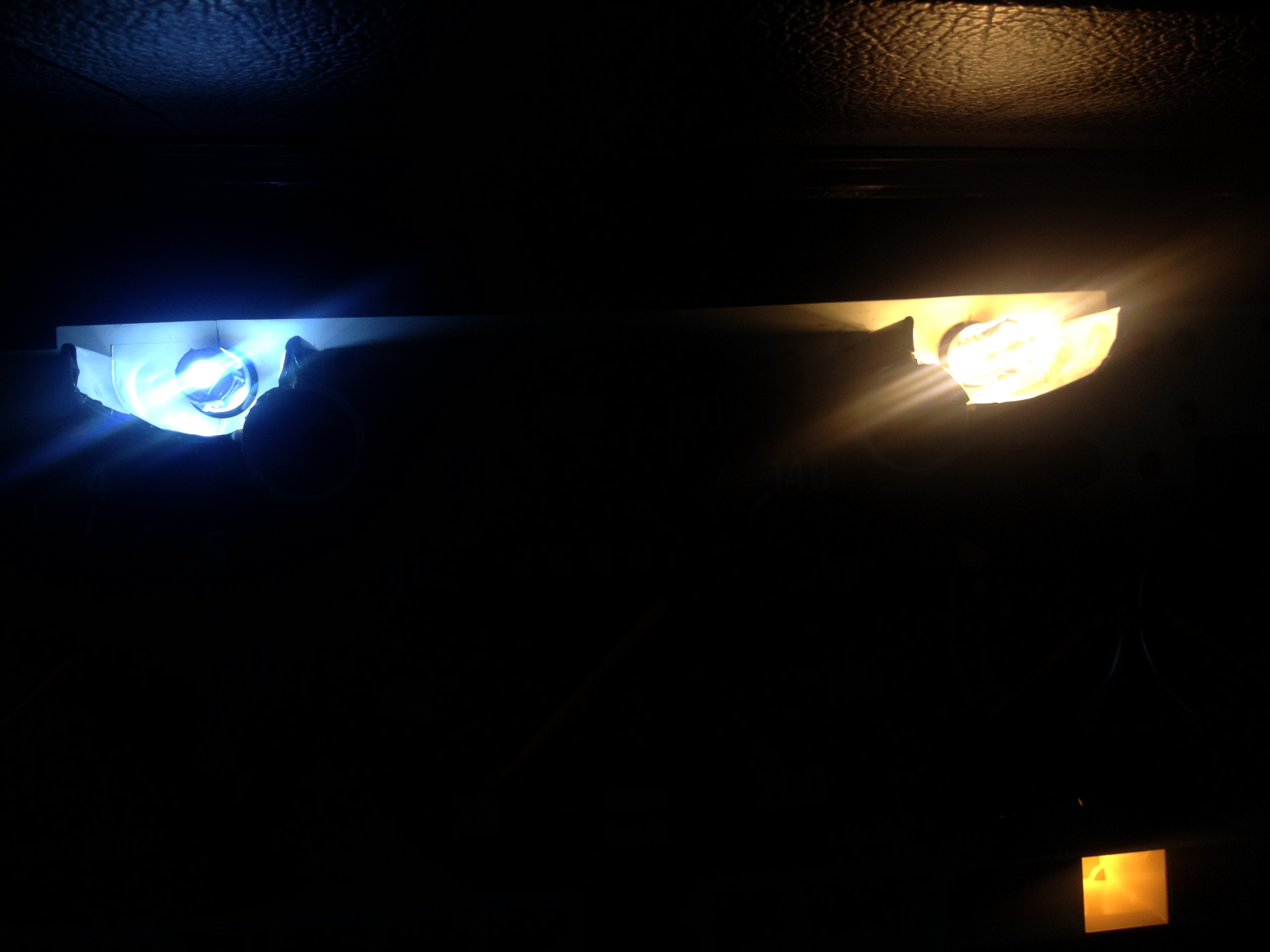

Заказал с Китая диоды мечты в приборку, те которые по центру и желтые. Синий свет не люблю
В допы теперь найти бы такого же оттенка и яркости

GERXTRM писал(а):Заказал с Китая диоды мечты в приборку, те которые по центру и желтые. Синий свет не люблю
Со светодиодами регулировка яркости подсветки работает?
