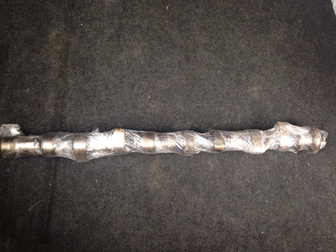

Потихоньку подыскивал себе распредвал поинтересней, т.к. маслянная крышка подтекает и клапана хоть раз в 260 тыс.км отрегулировать надо. В московии был найден и приобретён VX3 по "цене более чем демократической". Однако я не думал, что там у них столько мороки с доставкой. Если в Запорожье Новой почты более 30 отделений, то в Москве самого крупного перевозчика всего 10. Остальное всё по адресу курьерами. Вал из Москвы в Москву шел неделю :-D
Теперь он у родственников на руках, жду когда кем-то мне его передадут.
Ну и вопрос - что мне надо для его замены? Заменю сальник распредвала, прокладку клапанной крышки и маслозаливной горловины. Как прикручу этот вал, щупом замеряю зазор и буду искать нужные шайбы. Я ничего не упустил? Каким герметиком пользоваться? Как меняются сальники клапанов?

Сообщение Stas340 » Пн окт 19, 2015 9:06 am
вродь на В200 клапана не встречаются, а значит поршнем подпереть не получиться будут падать, я пихал в камеру сгорания через свечной колодец шнур толстый чтобы клапан не падал при рассухаривании
ну и еще приспособа для рассухаривания нужна при замене сальников

Сообщение GERXTRM » Пн окт 19, 2015 6:23 pm
Ладно, тогда не буду сальники пока менять. Они вроде не беспокоят, просто думал "под шумок" махнуть.
Юра, спасибо, у меня и так всё под контролем. Через пару-тройку недель приехать должен вместе со знакомыми. Всё равно, как займусь заменой, машина долго стоять будет (пока шайбы нужные прийдут), а она мне пока нужна на ходу.

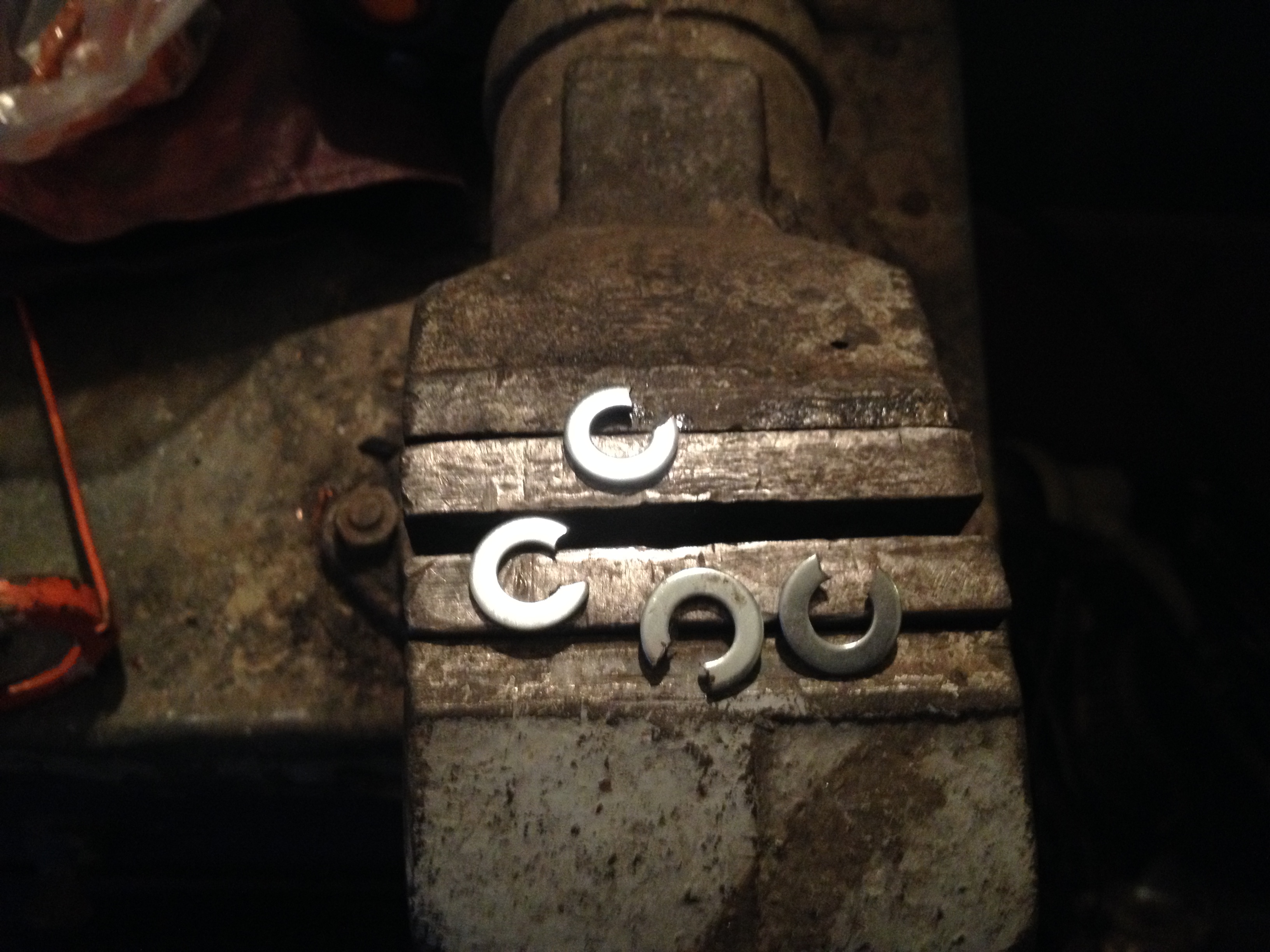

Карта в багажнике, которая со стороны горловины, изнутри была достаточно потрёпанной. Посадочные под пистоны разбиты, от влаги её немного повело. Менять ДВП пока не хочу, отмыл её, высушил, под пистоны разрезал шайбы М8 и наклеил на эпоксидку с обратной стороны. Проблемные места кусочками оргалита на ПВА посадил. Теперь можно открывать её для доступа к фонарю/нише, не срывая каждый раз с пистонов.

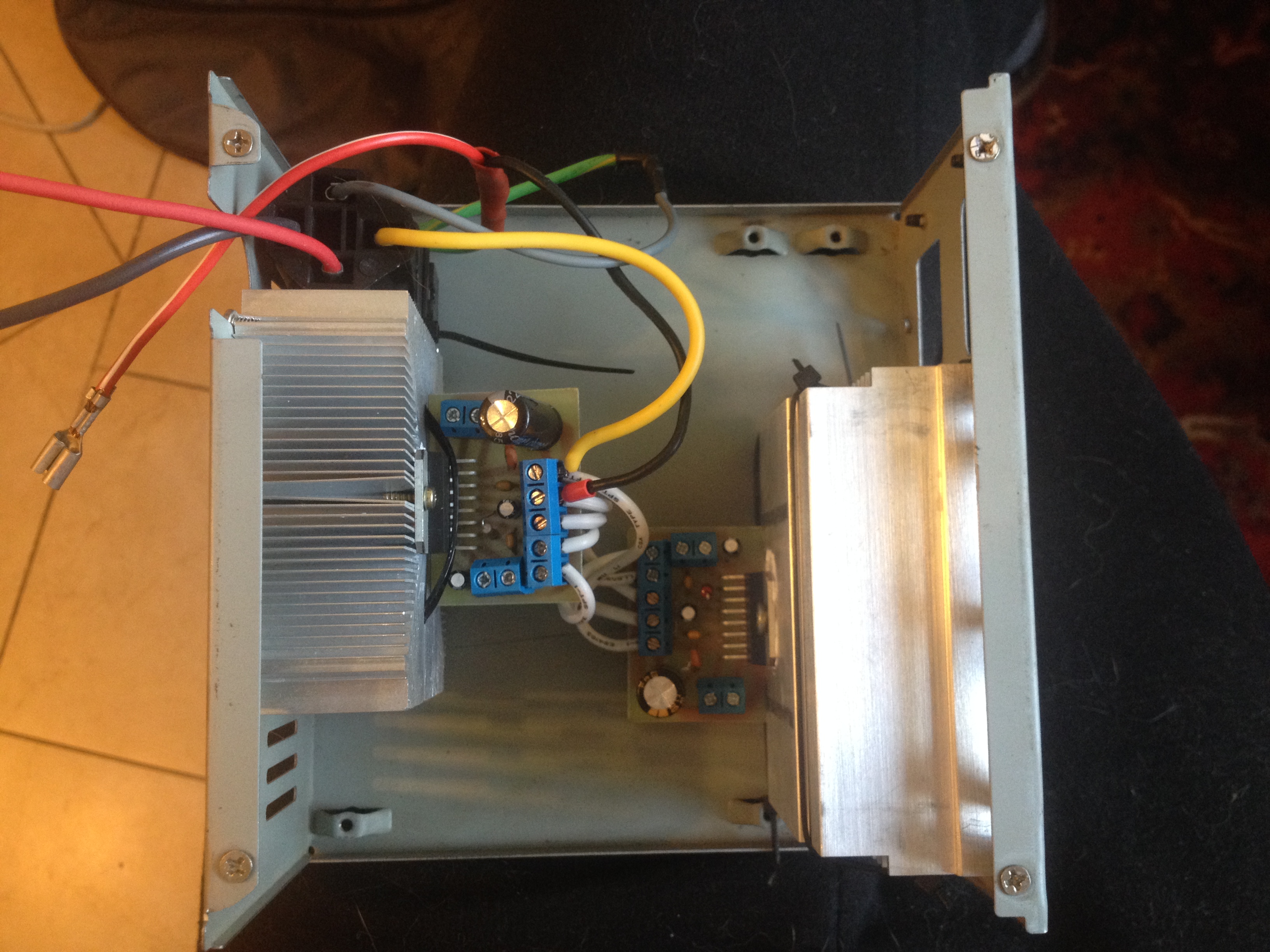

Ну и сваял усилок за 150 грн и мусора на двух TDA 7377 для колонок в багажник.
Выглядит так
Устанавливается за бардачком так
Это конечно "временные" меры, но нет ничего более постоянного, чем временное.

Короче усилитель на заведённую даёт свист в зависимости от оборотов. Видать от ВВ части наводки или генератора

Приехал вал. Валяется возле компьютера и кота. Прохладно его сейчас как-то ставить, наверное уже по весне всуну.

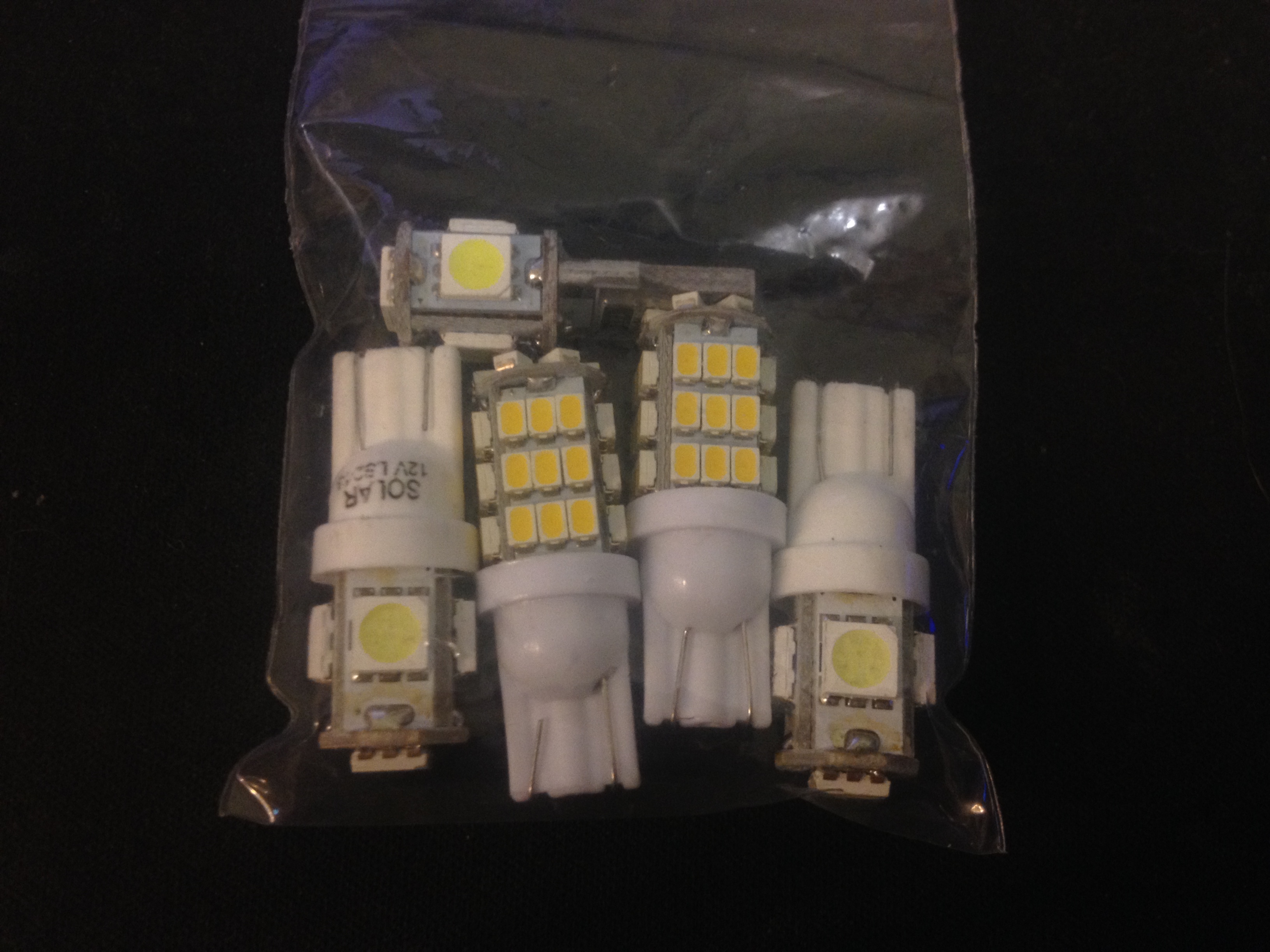

Заказал с Китая диоды мечты в приборку, те которые по центру и желтые. Синий свет не люблю
В допы теперь найти бы такого же оттенка и яркости

GERXTRM писал(а):Заказал с Китая диоды мечты в приборку, те которые по центру и желтые. Синий свет не люблю
Со светодиодами регулировка яркости подсветки работает?
