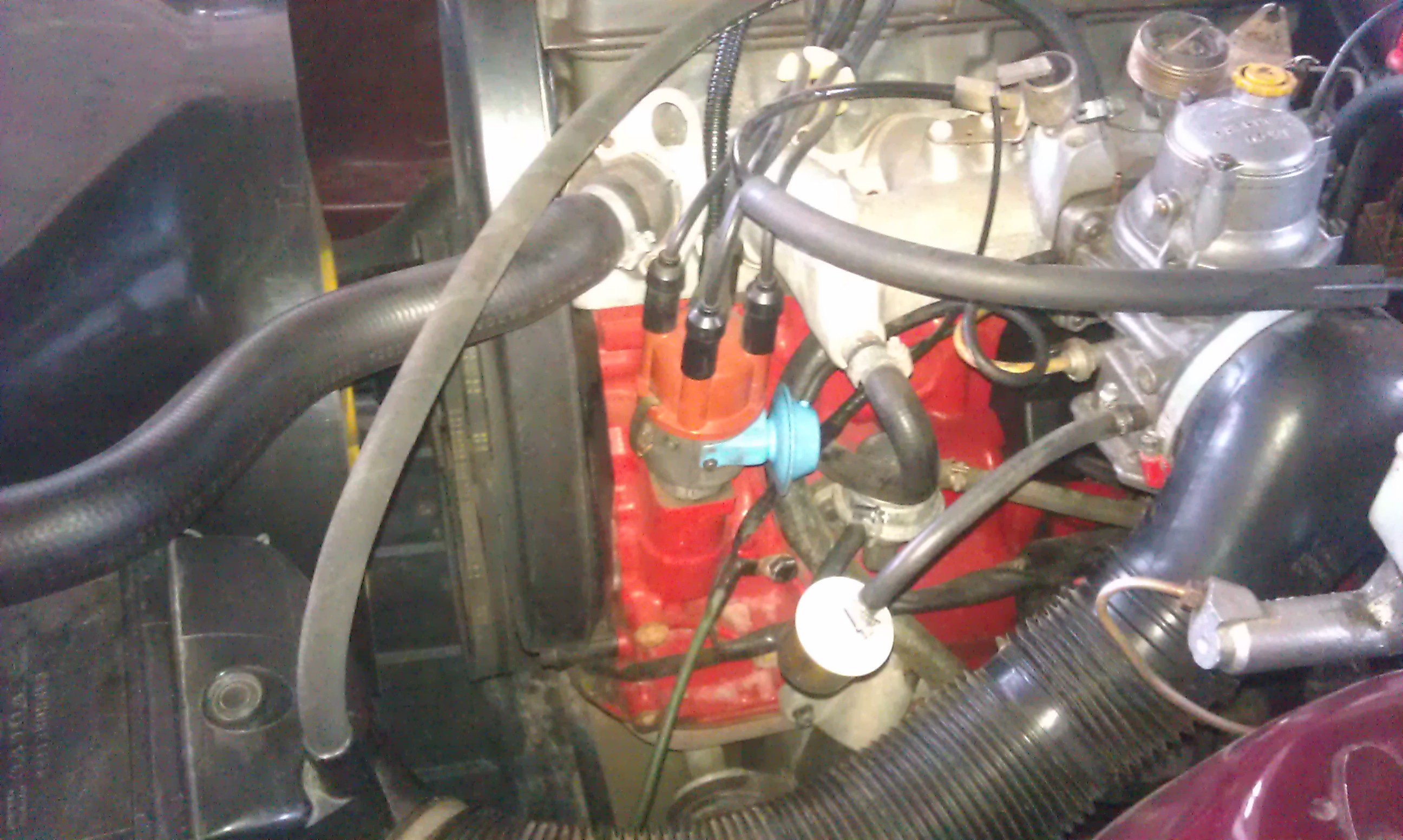

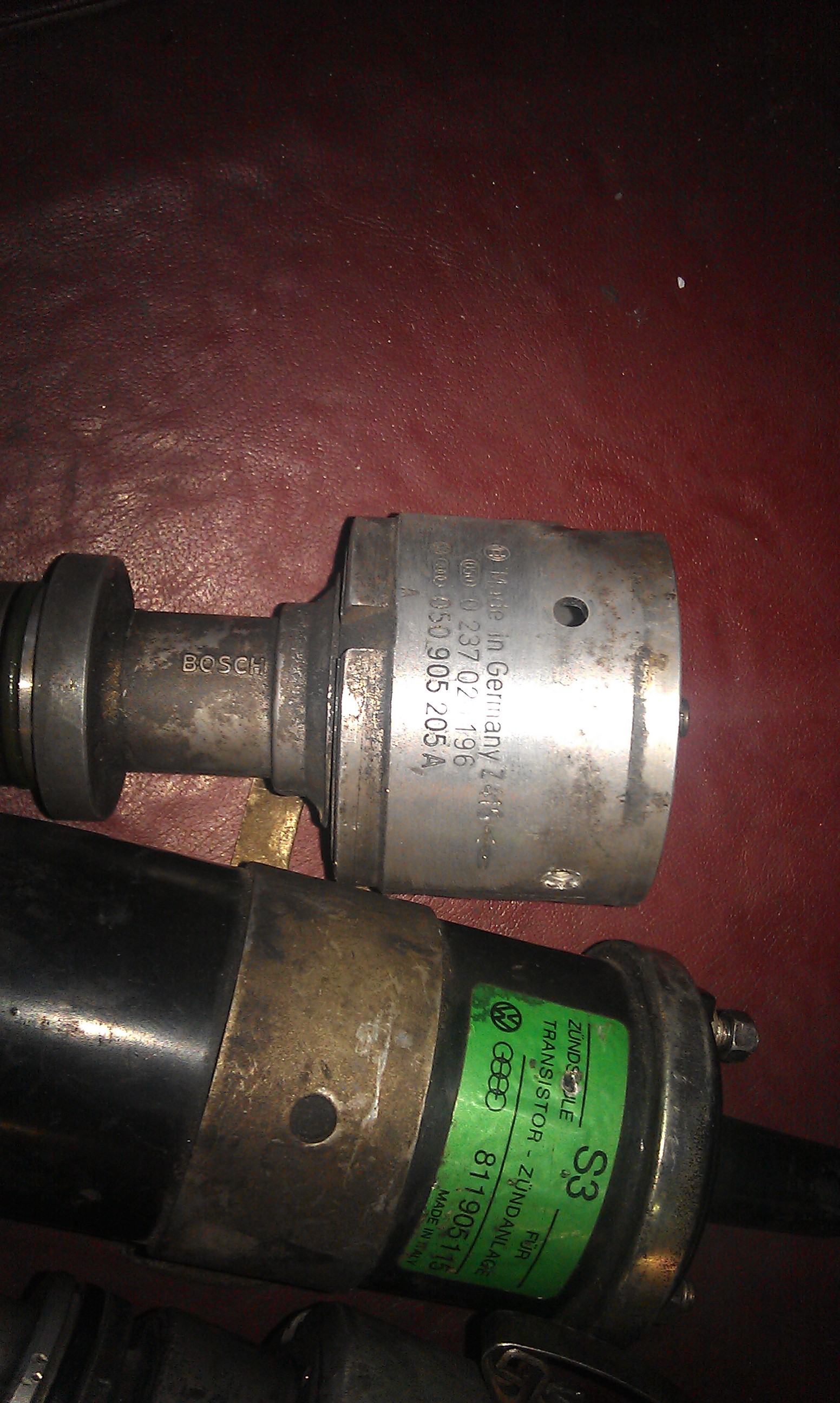

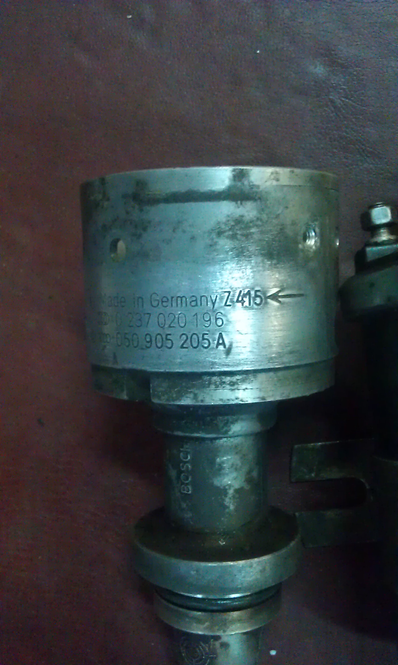

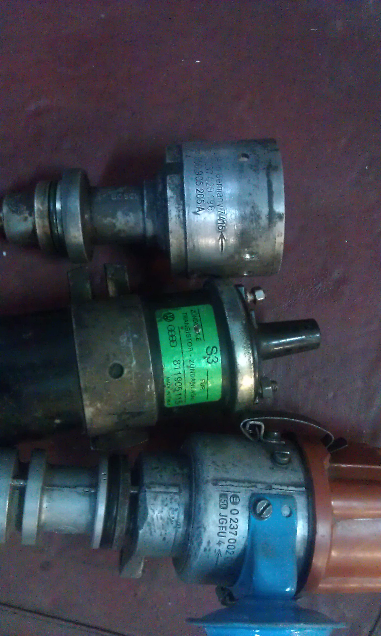

Ну вот и я сделал себе Электронное зажигание.Купил трамблёр, катушку, коммутатор с VW. Взял трамблёрчик и наверное мне просто чуточку повезло в том , что я просто снял с него войлок , что стоит на валу под разносчиком, а там не стопорное кольцо а винтик. Открутил его и предварительно снял пружинки через окошко вытащил всю начинку. Взял свой трамблёр и поставил всё на на него и закрепил болтиком. Болты крепления диска сошлись один в один. Вакуумник то же один в один. Ну а вот окно под фишку вырезал другое там где оно просилось само по себе. Оставшееся окно закрыл маленькой алюминиевой крышечкой сделав её по размеру окна и закрепил на винтик. Купил провода от таврии и все заработало. Только пришлось перепаять провода на фишку трамблёра, так как от фольца она другая. Завтра поставлю на машину и продолжу историю.

С.И. номер трамблера?
Re: БОРТ 244 DLS
Сообщение volvo244DLs » Сб окт 17, 2015 7:20 pm
Могу сказать только в понедельник. Сейчас на даче. Сегодня не успел поставить .

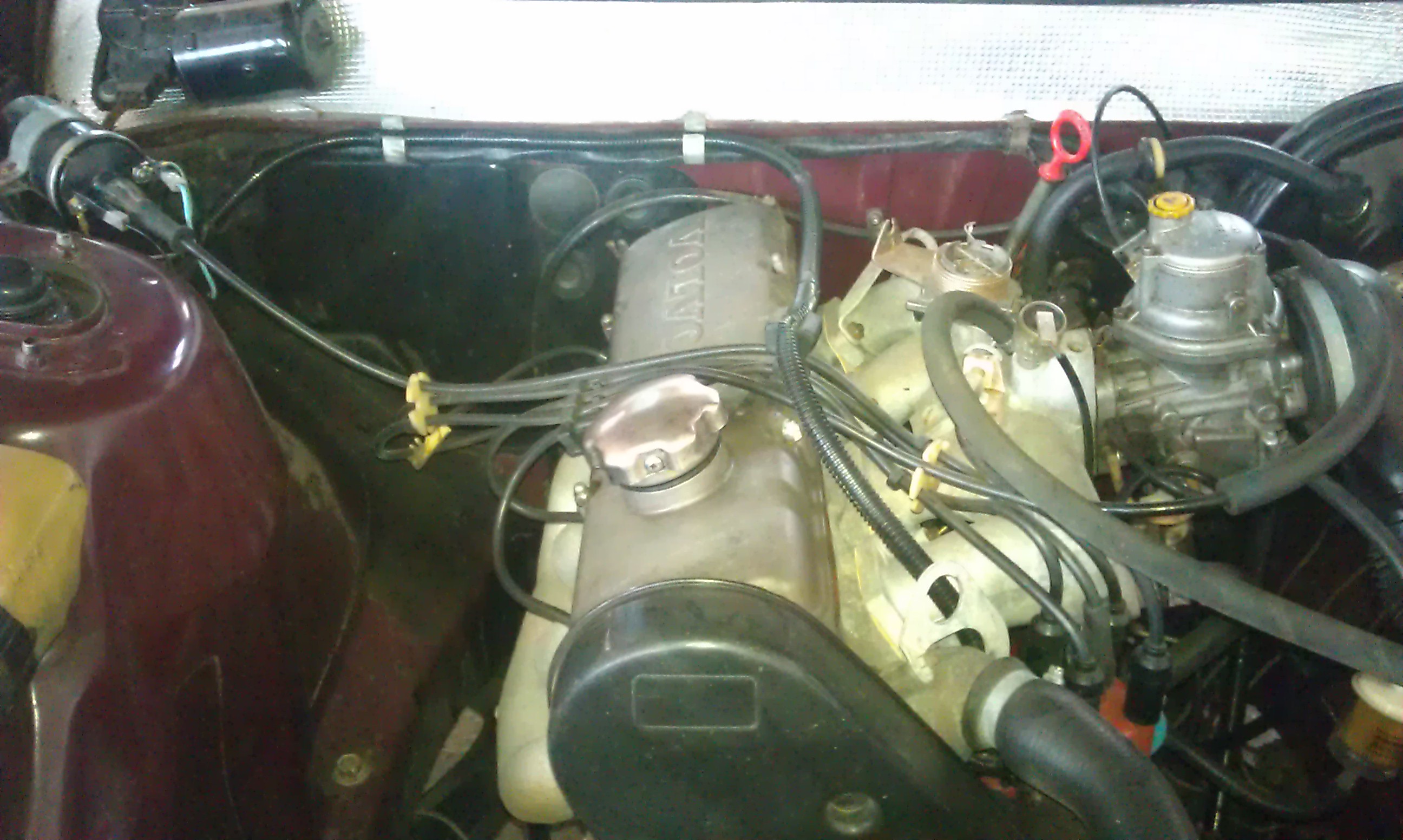

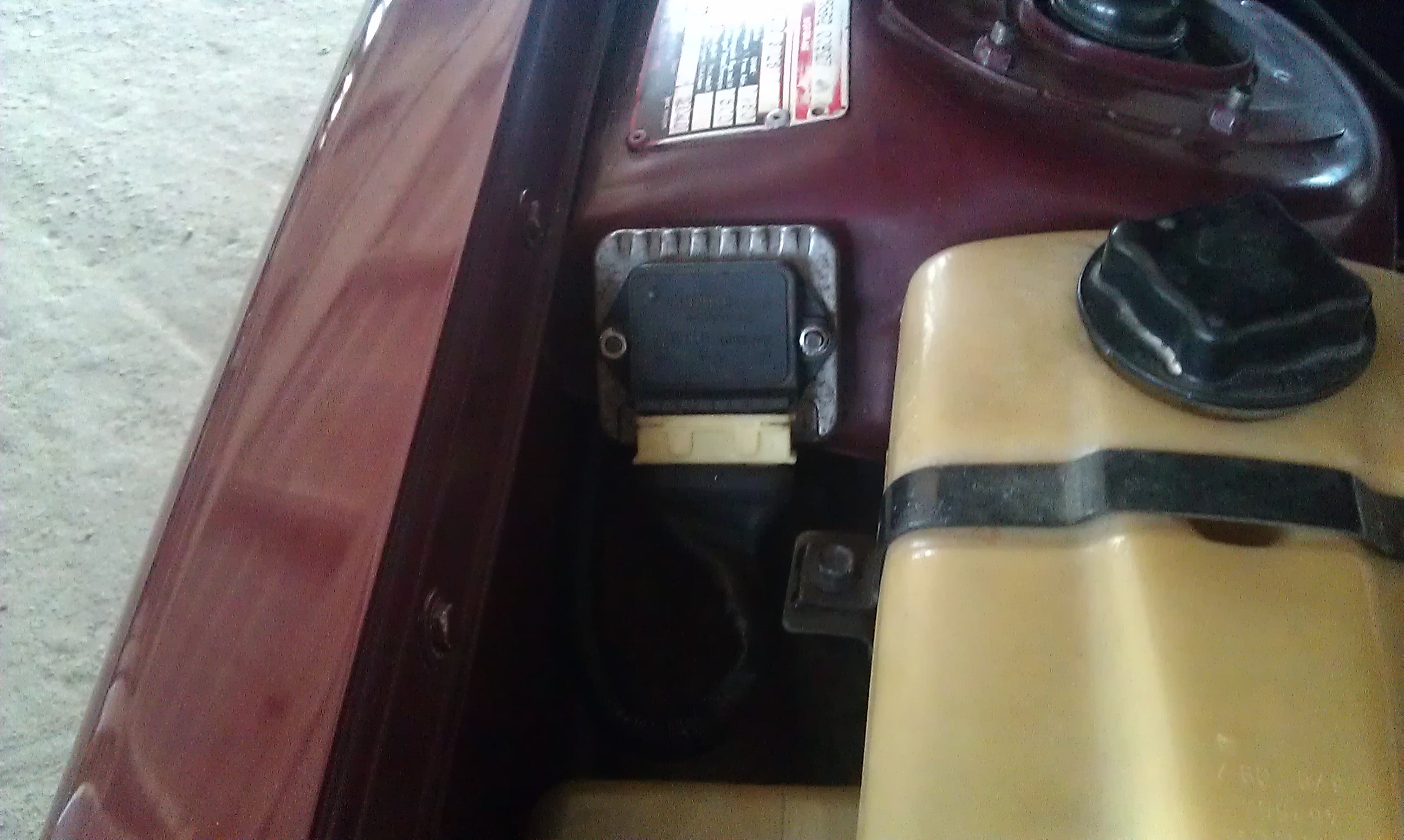

Сообщение volvo244DLs » Пн окт 19, 2015 5:14 pm
Ну вот зажига на машинке стоит. Шепчет :drag: .
Коммутатор
катушка
Трамблёр с VW.
коммутатор на машинке.
вид на моторчик.
Укладка проводки.

Сказать, что лучше - это ничего не сказать. Завелась сегодня утром просто великолепно. Она и так работала как часы, но сегодня это было как то мягенько , более устойчиво и стабильно. На наших машинах есть такая штука , как пусковая система и на холодную нужно ловить обороты во время прогрево в ручную . Сегодня я то же это делал, но машинка работает очень и очень хорошо сразу после заводки. Так как машина стоит на подземной парковке , то очень слышно запах выхлопа. Сегодня это был не такой насыщенный запах выхлопа. И это при том , что я совсем не трогал карб.Я очен доволен работой. :drag:
