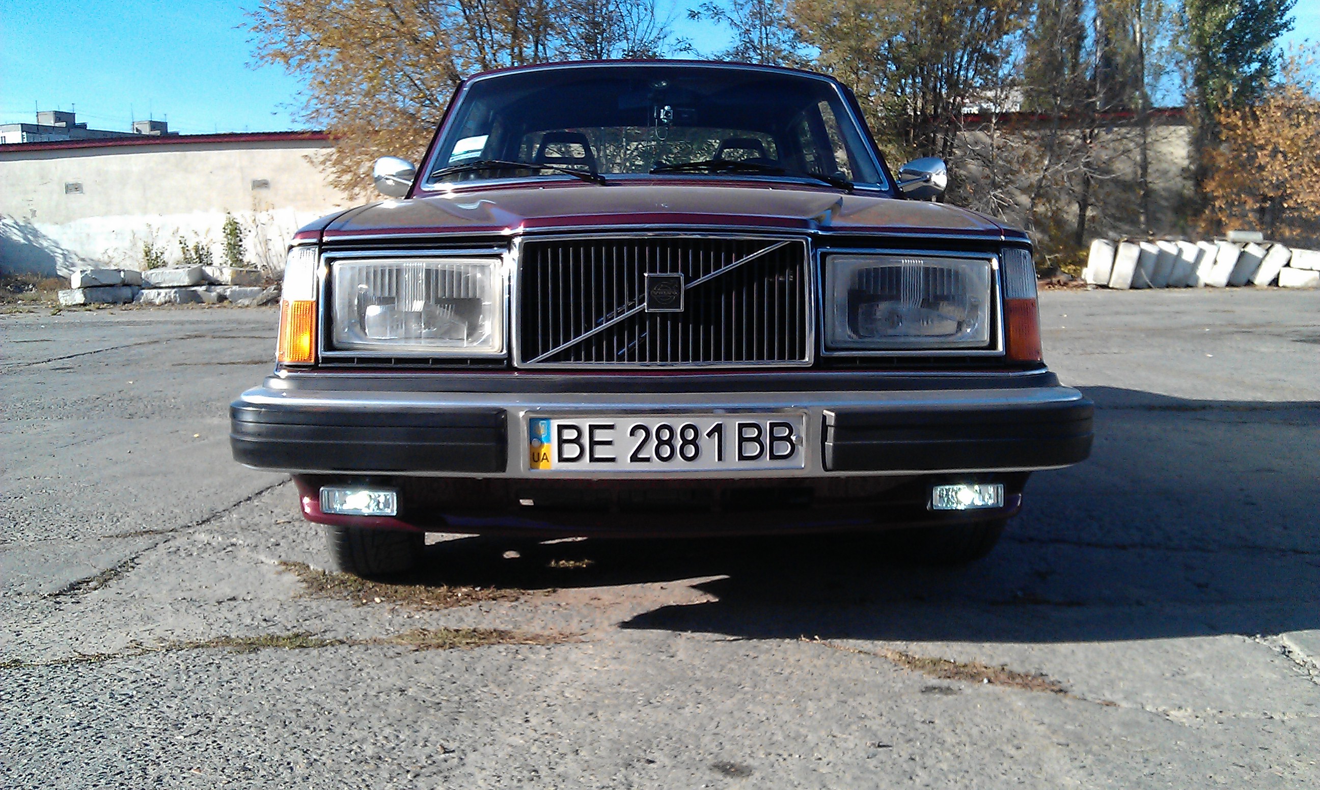

Сообщение volvo244DLs » Сб окт 24, 2015 10:29 am
Наконец то подобрал противотуманки.

Сообщение volvo244DLs » Пн ноя 02, 2015 8:26 pm
Ну вот и подарочек прикупил. 30W.
