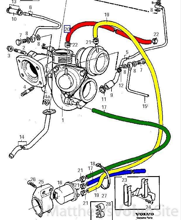

Вопрос реально интересный.Для начала проверь все вакуумные трубки,мембрану байпаса и регулировку вестгейта.
