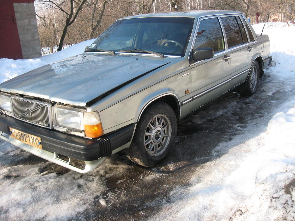

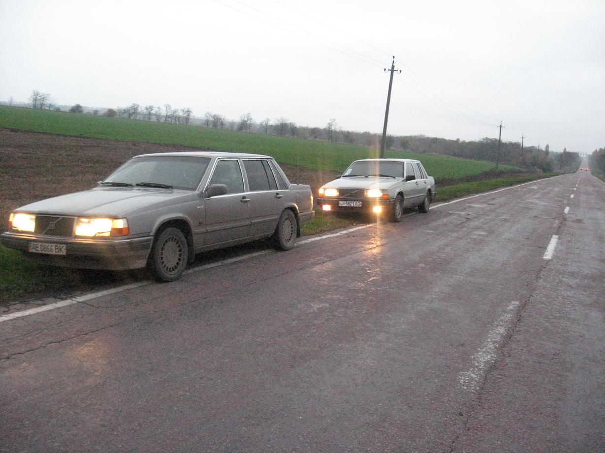

купил вот кусочек счастья!))88г.в. электропакет и сякая гадость, двиг Д24 атмосферник! едет как паровоз!))) пока еще ничего не делал, кроме как заливал солярку)) по мере действий буду вести журнальчик)))
слева leo_run справа естесна моя ласточка)

та что первая на фотке лучше:-)) патамуша она моя-))) :-D :-D :-D
и грязная до чертикофффф
Re: свершилось! 760GLE
Сообщение ARTYHA » Вс ноя 15, 2009 10:05 pm
зато у меня двигло лучше)))

Коль все флудят и не стыдятся, то и я туда же ... А мож кто диски, как на первой продает ?
ЗЫ А потом сам себе бан выпишу на неделю :D Чтоб не чистить и спам не отсеевать :-D
Сообщение leo_run » Пн ноя 16, 2009 10:24 am
так я сам ищу такие ка у меня , ну в смысле как на первой :-))) тока пока глухо как в танке.. хотя по 240 у е за диск новый знаю где лежат

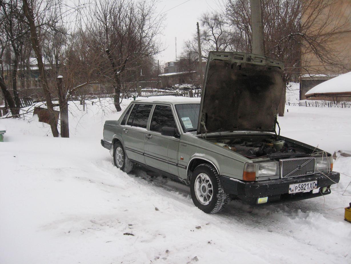

зима в Кривом Роге и моя маленькая!)))
это мы уже завелись и греемся))) хотя не особо получается!)))

А чайник для чего? Вообще главное что в принципе заводится! А "маленькая" у тебя ничего ;)

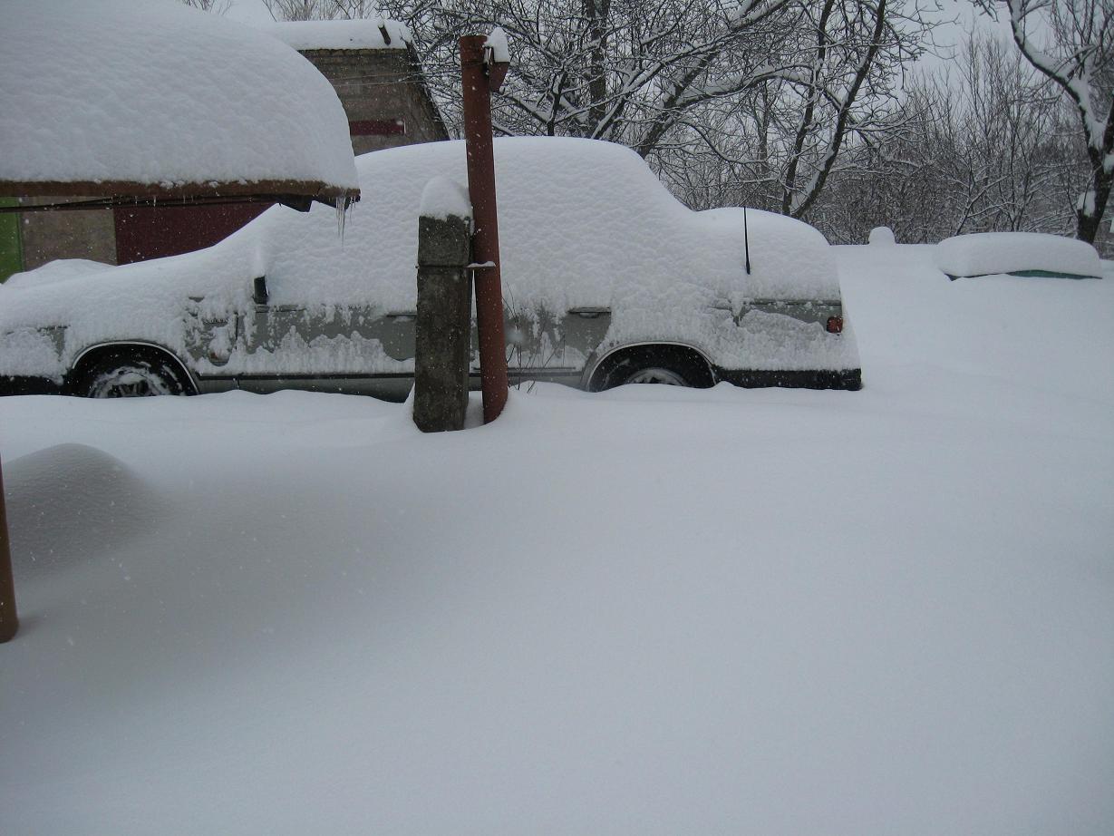

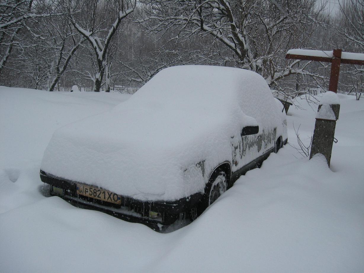

Сообщение ARTYHA » Чт фев 04, 2010 11:02 am
немножко снежка у нас насыпалося!))) уже 2й день не ездим!))

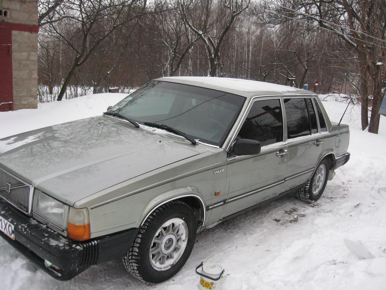

Сообщение ARTYHA » Чт фев 25, 2010 10:50 am
вот, обновил немножко себе бампер и губу!)

Сообщение ivan@m » Пт фев 26, 2010 11:58 am
как обновил?
кстати щас тех паспортов нет в мрео дают временные.
Сообщение ARTYHA » Пт фев 26, 2010 12:49 pm
ну губа была ведь черная и бампер я немножко оторвал))))
