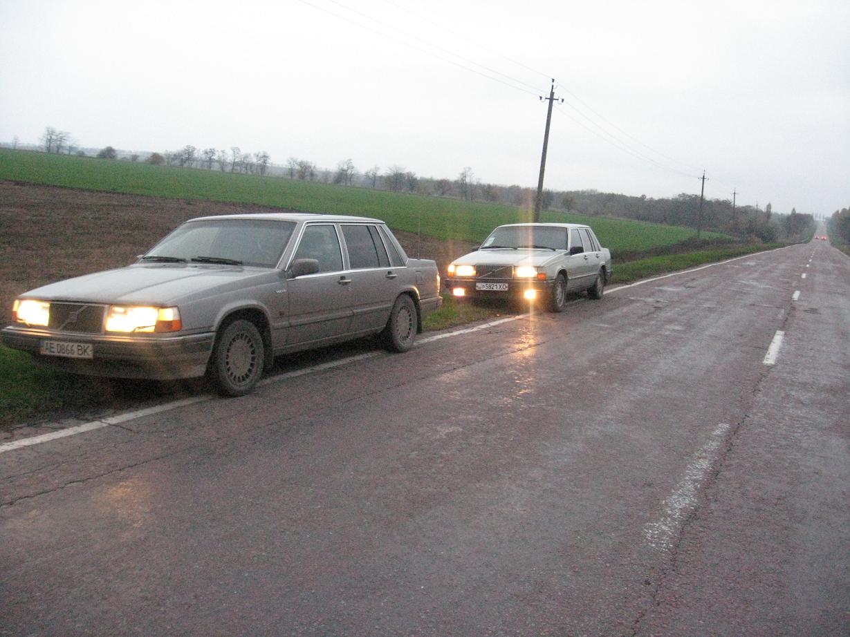

купил вот кусочек счастья!))88г.в. электропакет и сякая гадость, двиг Д24 атмосферник! едет как паровоз!))) пока еще ничего не делал, кроме как заливал солярку)) по мере действий буду вести журнальчик)))
слева leo_run справа естесна моя ласточка)

Сообщение leo_run » Сб ноя 14, 2009 10:17 am
та что первая на фотке лучше:-)) патамуша она моя-))) :-D :-D :-D
и грязная до чертикофффф
Re: свершилось! 760GLE
Сообщение ARTYHA » Вс ноя 15, 2009 10:05 pm
зато у меня двигло лучше)))

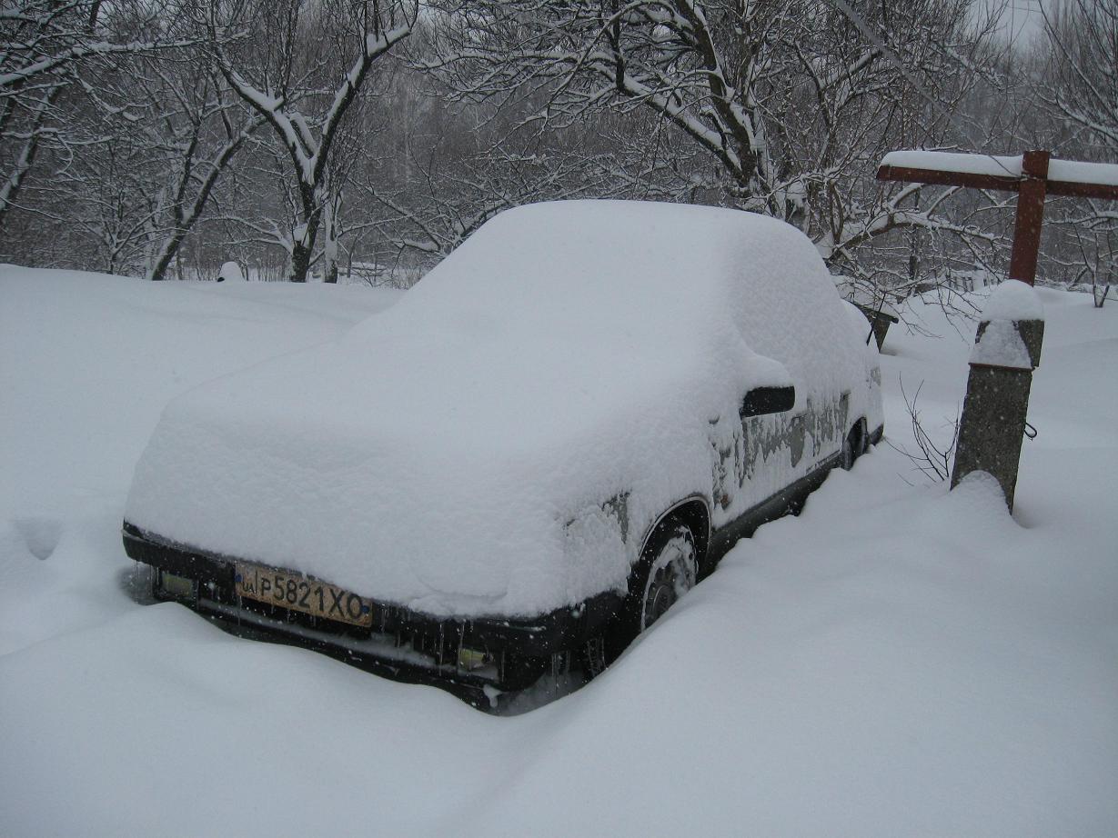

Сообщение ARTYHA » Чт фев 04, 2010 11:02 am
немножко снежка у нас насыпалося!))) уже 2й день не ездим!))

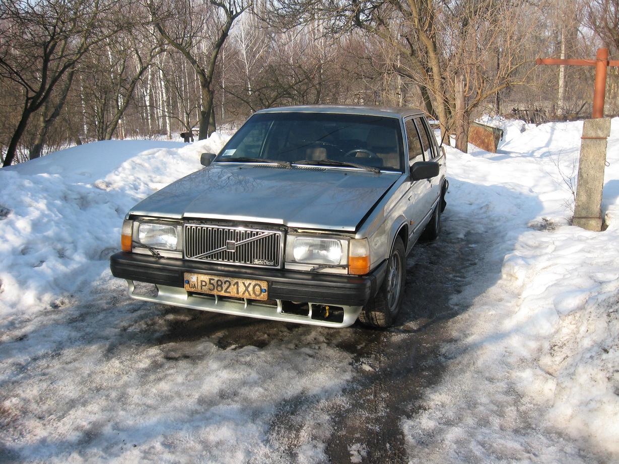

Сообщение ARTYHA » Чт фев 25, 2010 10:50 am
вот, обновил немножко себе бампер и губу!)

Сообщение ARTYHA » Пт фев 26, 2010 12:49 pm
ну губа была ведь черная и бампер я немножко оторвал))))
