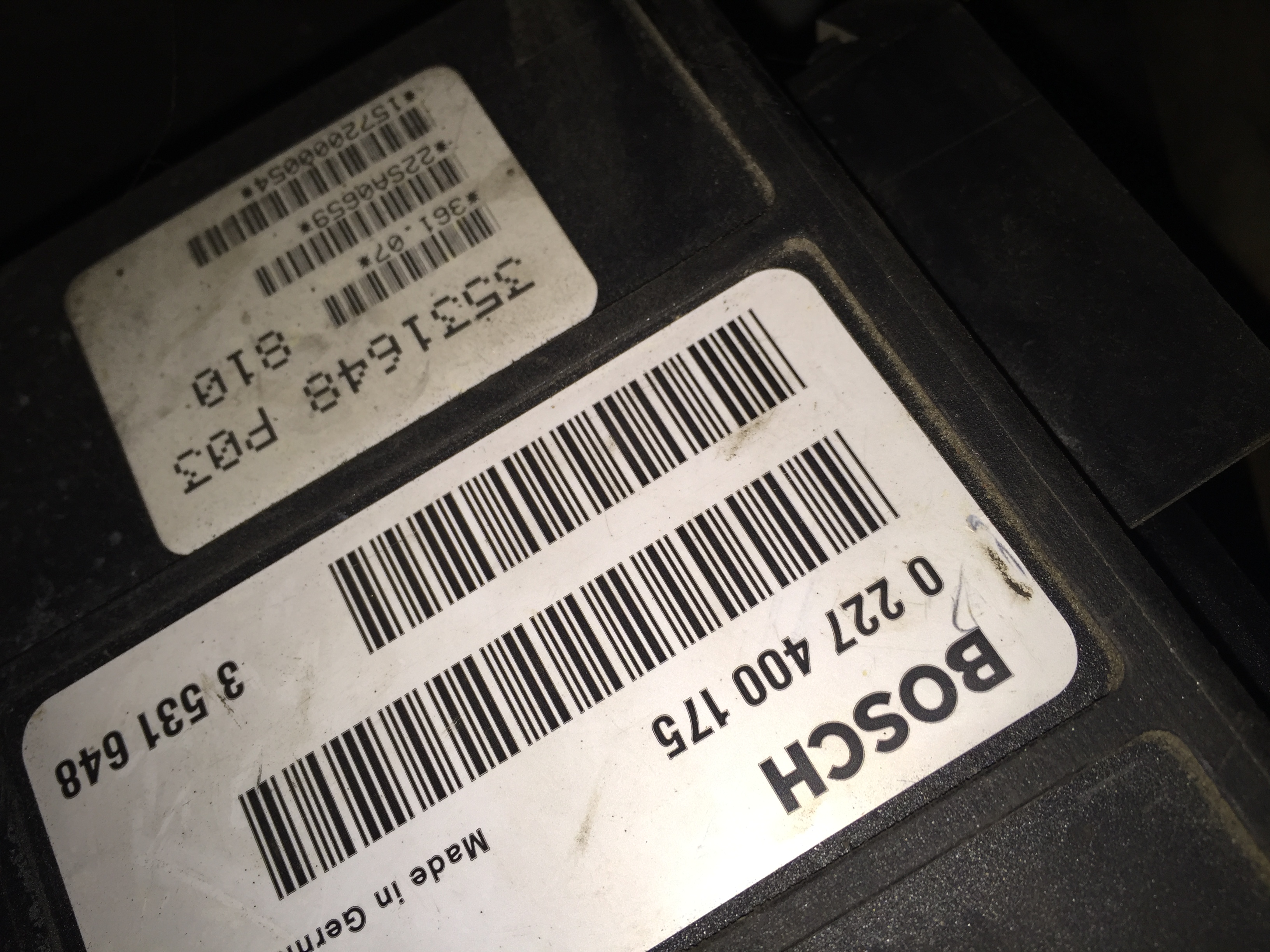

Мозги стоят 946е кто нибудь знает с какой машины они? С ув. 0 280 000 946

Andrey.Ivanchuk писал(а):Мозги стоят 946е кто нибудь знает с какой машины они? С ув.
Не, так не пойдет, напишите полные номера с железной коробки и пластмасовой как у ASSA в той теме что в ссылке

Сообщение Andrey.Ivanchuk » Пт окт 30, 2015 11:15 am
А где искать ту пластиковую коробку?

Сообщение Bobrik » Пт окт 30, 2015 11:39 am
Ну в 9ке не знаю, у меня рядом стоят, одна это зажигание вторая впрыск

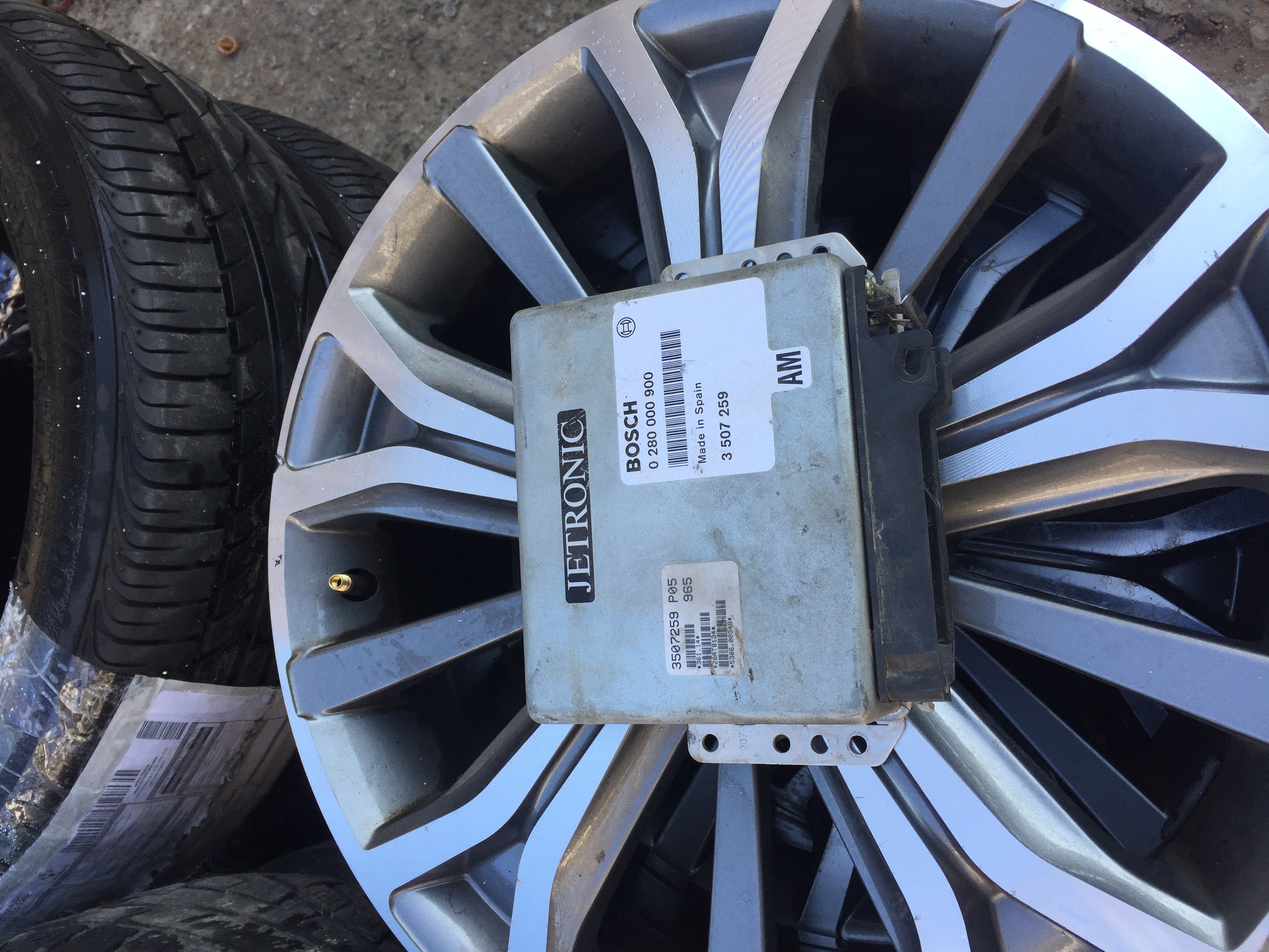

Сообщение Andrey.Ivanchuk » Пт окт 30, 2015 11:41 am
Ещё есть 900е мозги, или от них тоже будет мало толку, так как вычитал на форумах что к ним нужен "21" расходомер! ( который якобы можно получить из "16го" путём " подпайки 1 кОмного резистора на массу (шестой контакт )

Сообщение assa » Пт окт 30, 2015 11:44 am
Andrey.Ivanchuk писал(а):Ещё есть 900е мозги, ...
К ним нужен свой блок зажигания. Ну, и 21-й расходомер.

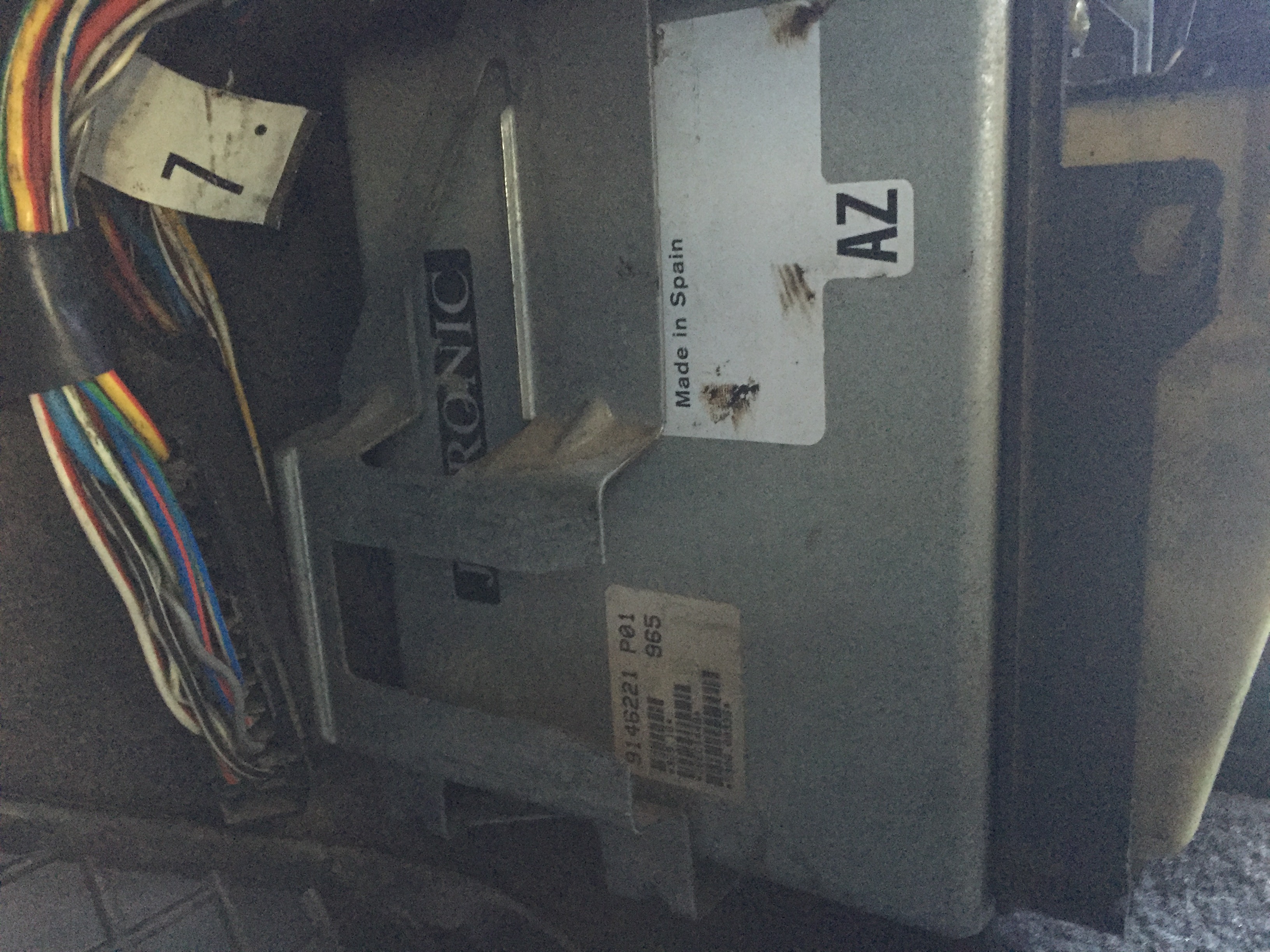

Сообщение assa » Пт окт 30, 2015 11:45 am
Мозг, кажись под FD идет. На выпускном коллекторе есть трубки системы дожига выхлопных газов?
А коробочка пластиковая недалеко от краника печки. Снимаете обшивку что над ногами водителя, там увидите.

Сообщение Andrey.Ivanchuk » Пт окт 30, 2015 11:49 am
Да трубки были, ( эти мозги были с мотором - донором )

Сообщение Andrey.Ivanchuk » Пт окт 30, 2015 11:57 am
Вот, как то так....
