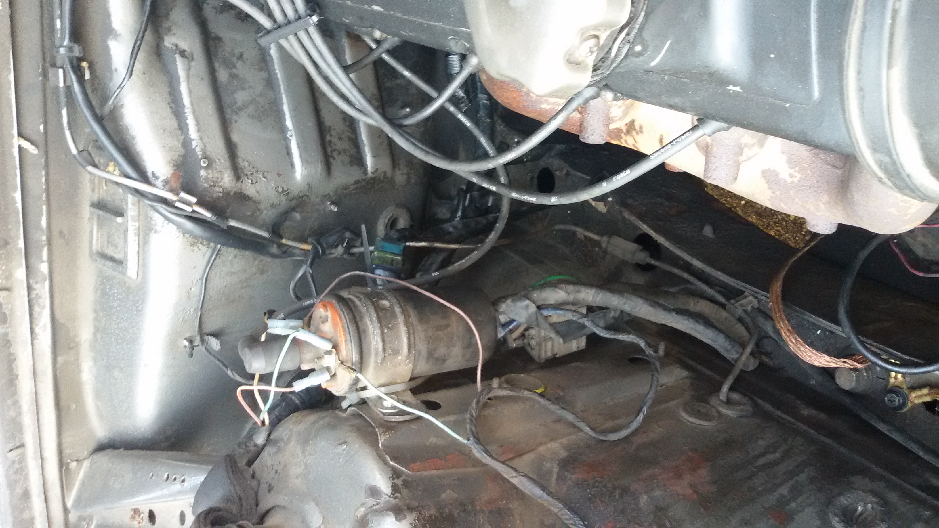

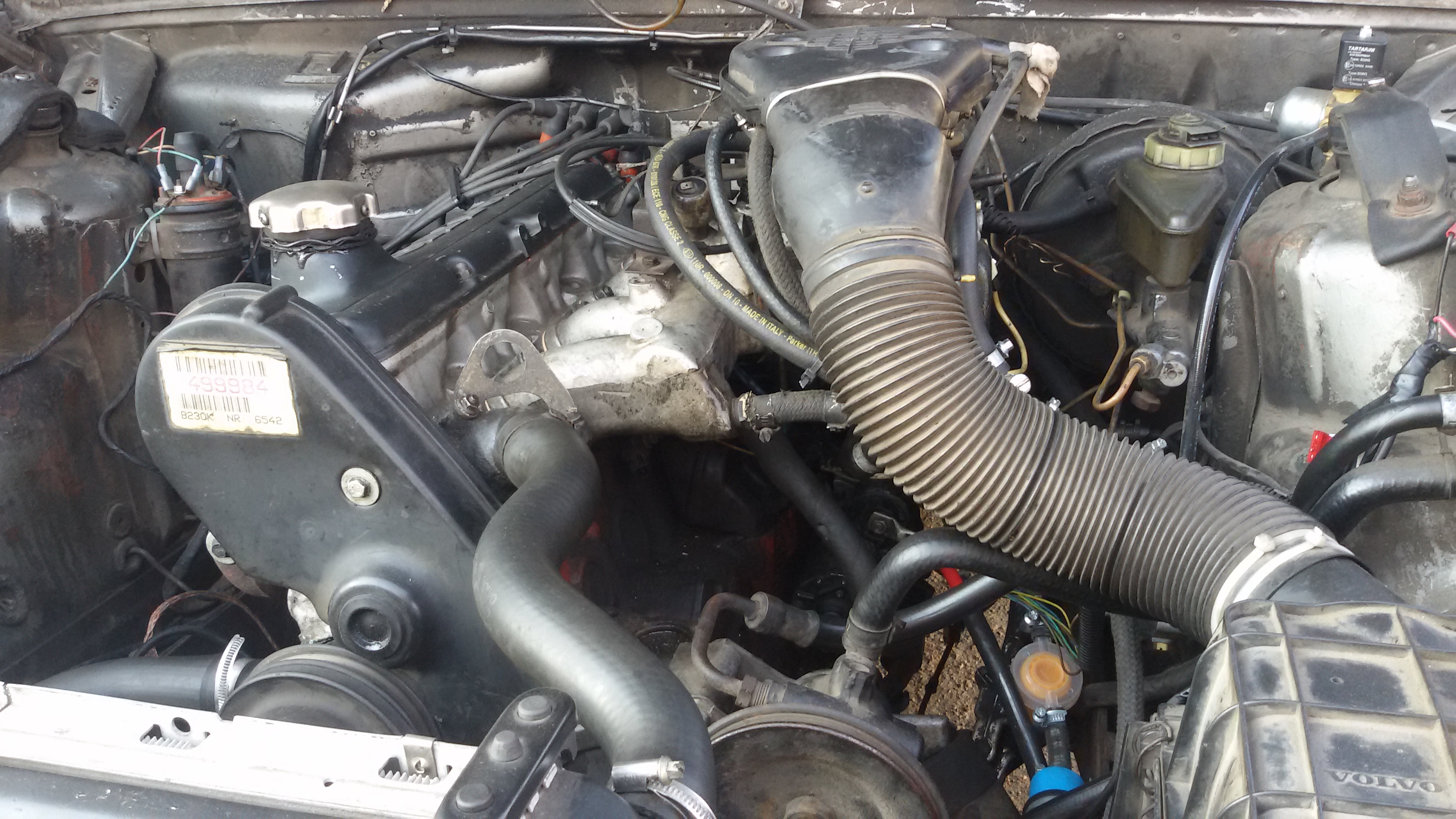

Саш без фото проводки (от датчика холла и коммутатора тяжело чтото сказать что у тебя есть а чего нету

Сообщение Санык340 » Сб окт 31, 2015 3:16 pm
Вот фото подкапотного.
Мож что-то да забыл :oops:

Re: Электронное зажигание на 240 (редблок)
Сообщение Stas340 » Пн ноя 02, 2015 10:47 am
Саш как по мне то блок скорее всего был или даже есть, может он в салоне где то стоит? по крайней мере остался его разъем
Нужно подождать Виталия чтобы сказал где у 740 стоит блок управления зажиганием, может там хоть разъем остался тогда будет все чуток попроще с поиском
Сообщение vitalik k » Пн ноя 02, 2015 1:08 pm
vitalik k писал(а):Нужен модуль зажигания с вакуумным опережением, должен стоять под рулевой колонкой и трубочкой пластиковой присоединен к коллектору. Если нет то придётся делать как описано выше или восстановить этот модуль, без него будет постоянно +25 +30 гр УОЗ.
Писал уже.
Откуда: Бровары
Сообщение Stas340 » Пн ноя 02, 2015 1:15 pm
Незаметил...
Саш тогда блок или хотя бы его разъем, блок был (есть или нет не знаю) у Василия аssа, или ищи трамблер с 740, с ним думаю проблем не будет, это ж не двойка
