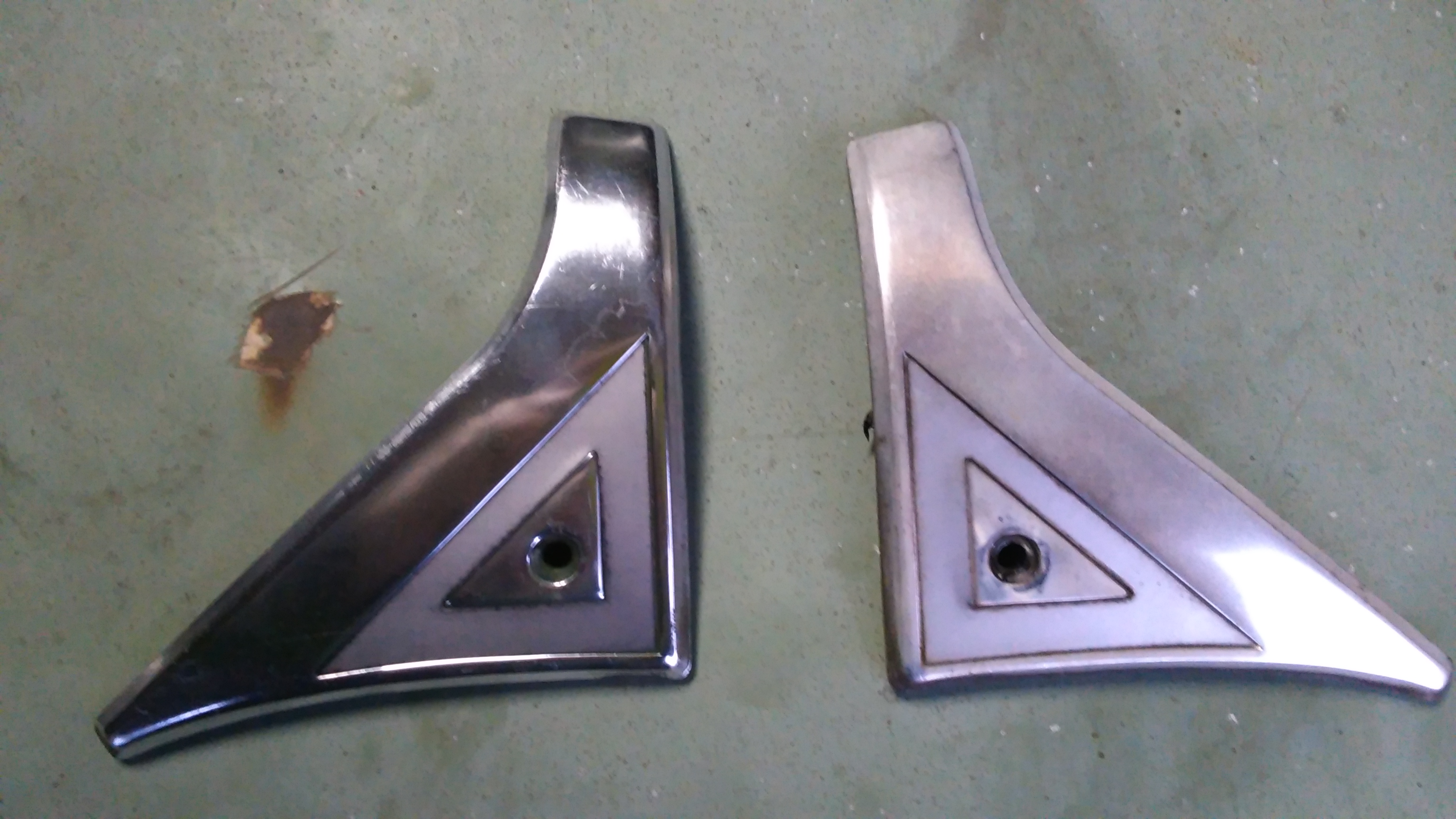

Сообщение Djonnik23 » Чт ноя 05, 2015 7:00 pm

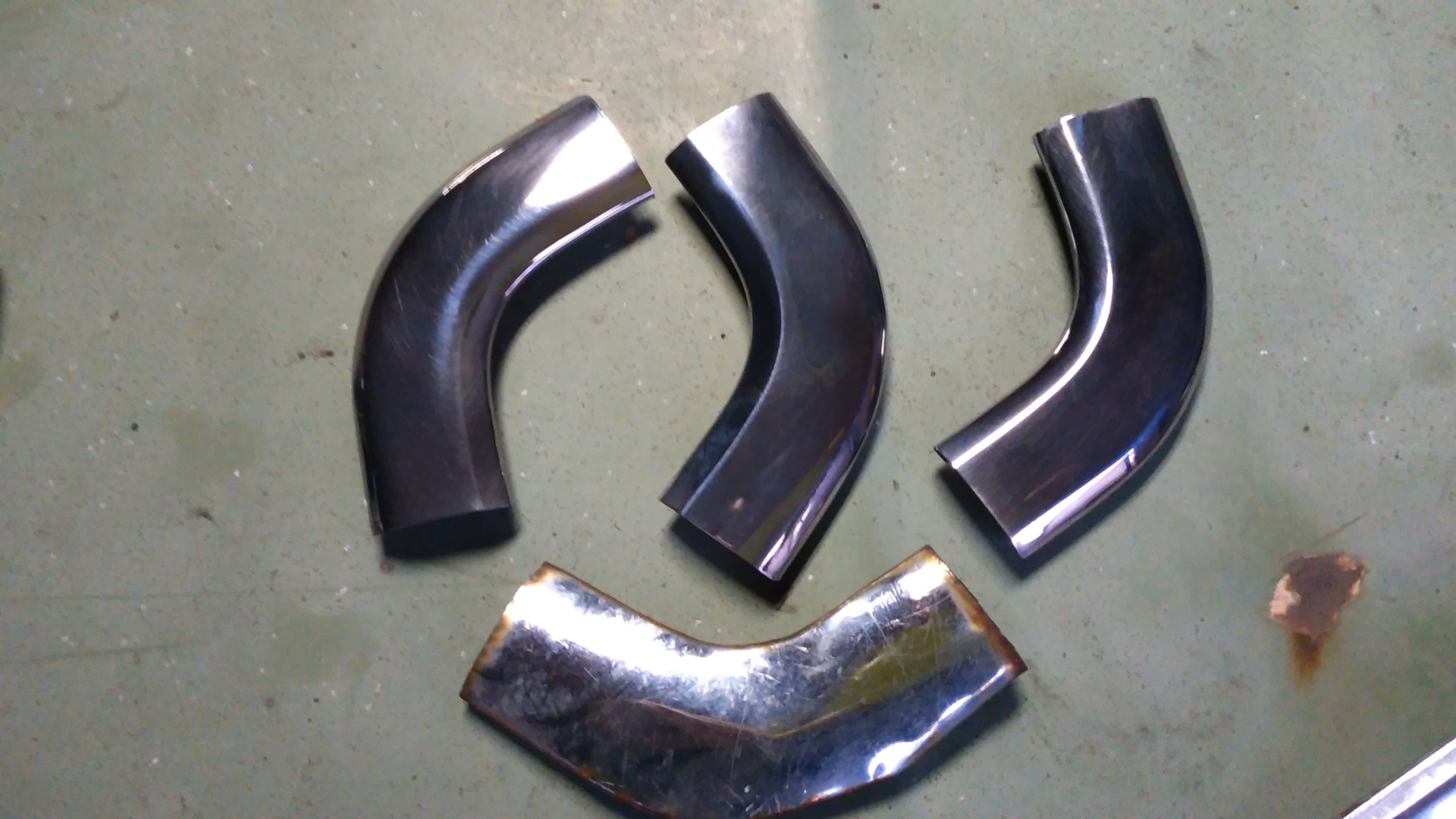

полировка хрома. геморно но красиво.

Сообщение Barakuda_tm » Чт ноя 05, 2015 10:05 pm
А как полировал деталюхи?

Сообщение Djonnik23 » Чт ноя 05, 2015 10:26 pm
Barakuda_tm писал(а):А как полировал деталюхи?
войлок и паста :moil: гоя

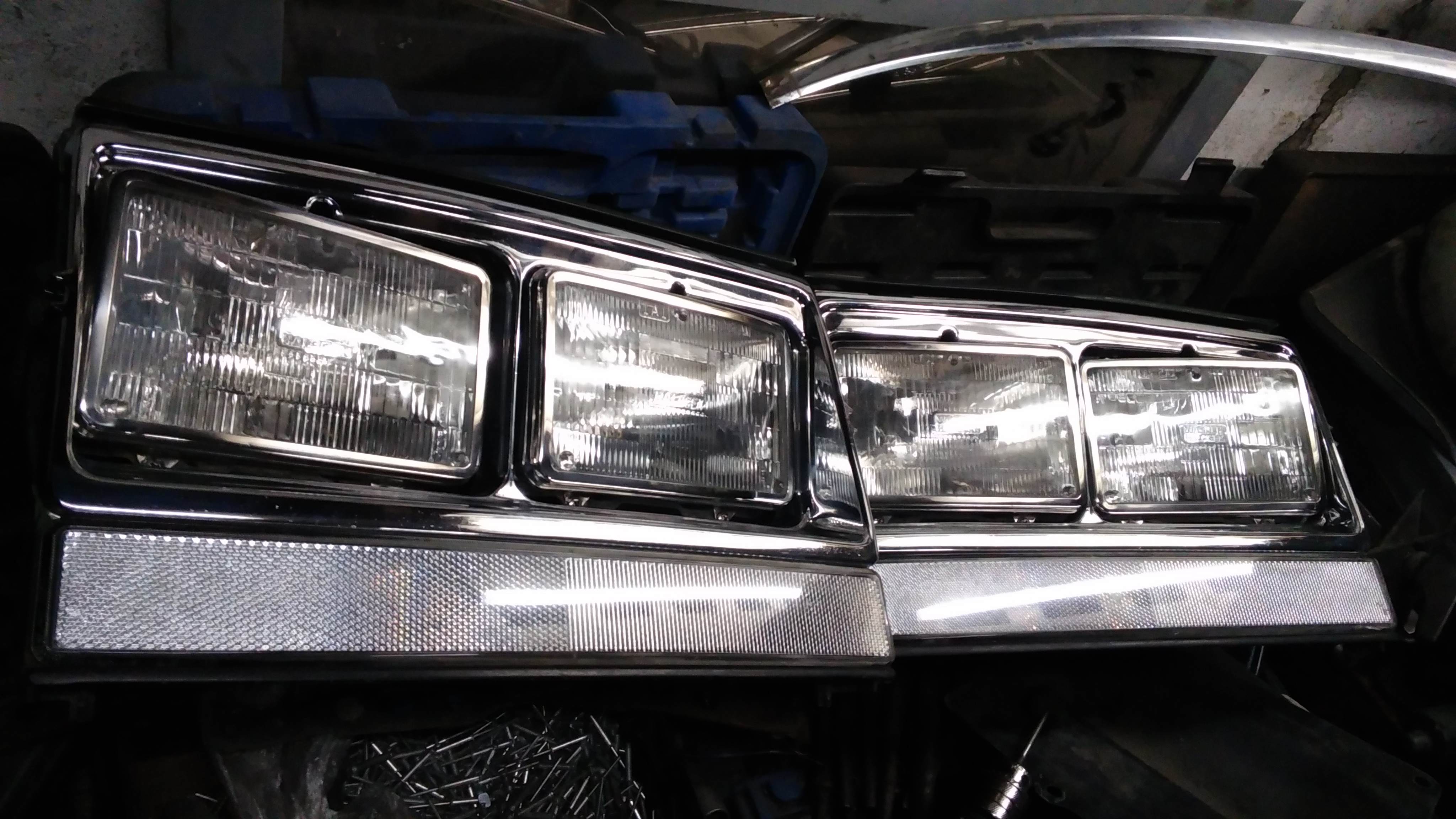

Сообщение Djonnik23 » Пт ноя 27, 2015 9:57 pm
Были куплены амерофары в нормальном состоянии, но им 30 лет, каждый милиметр был отполирован.Результатом оооочень доволен. Блястит афигенно. 5 чясов мороки и блеск на лицо.
так было.
так стало

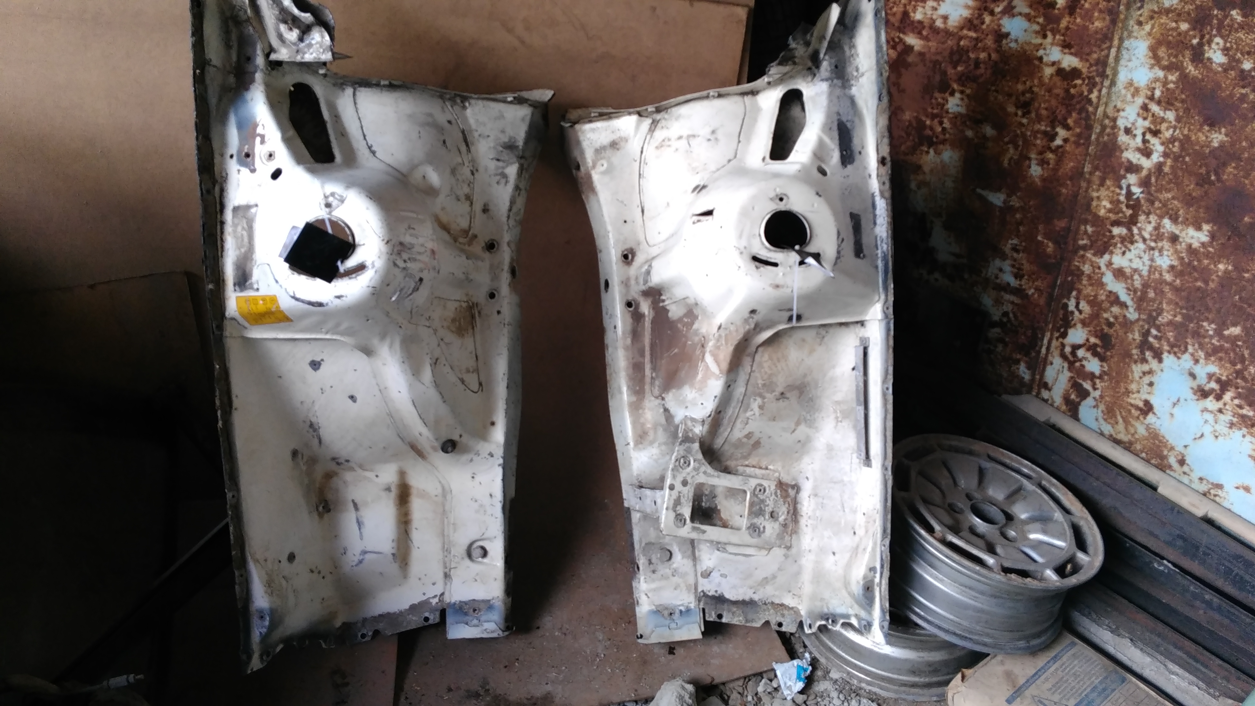

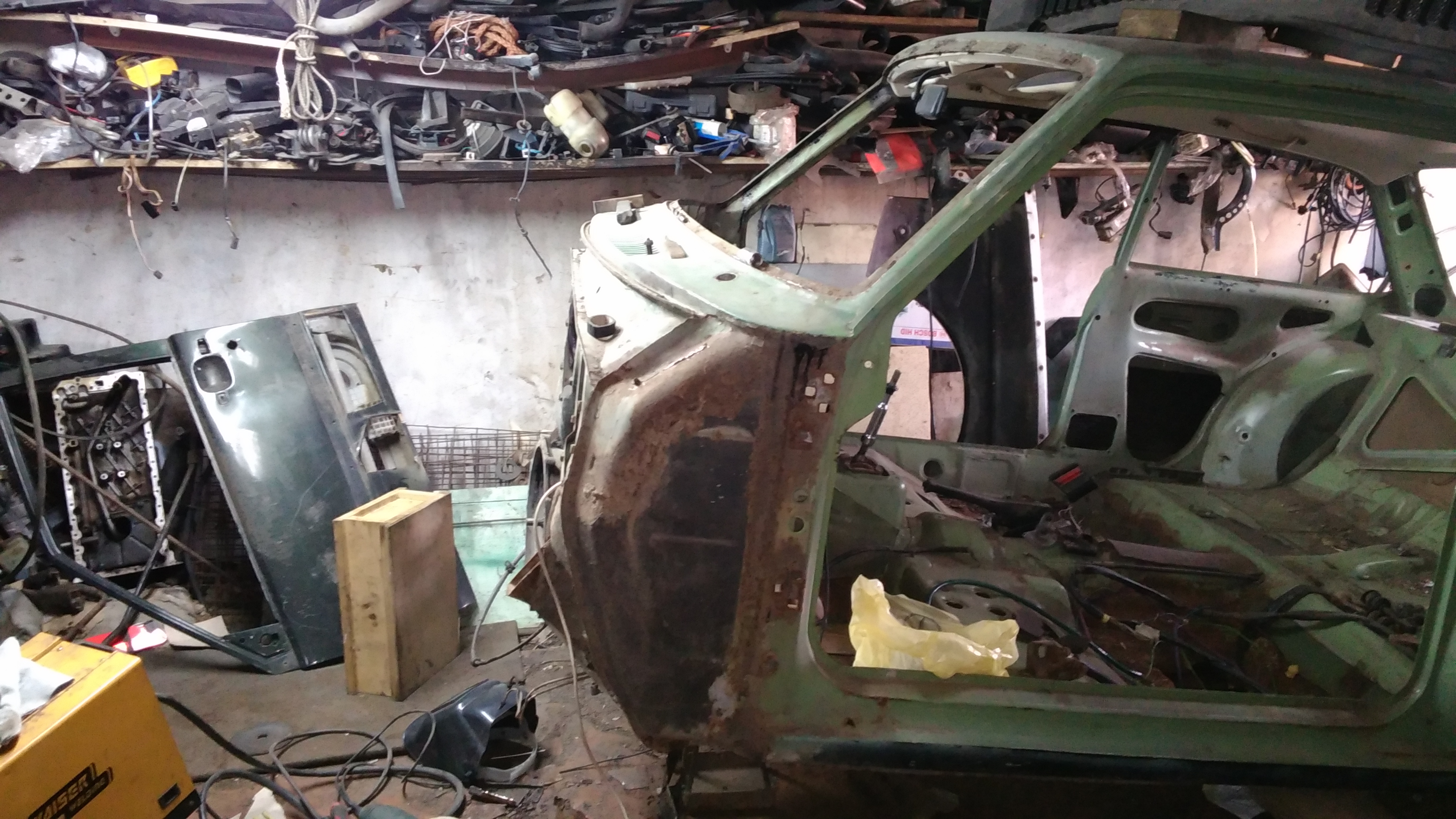

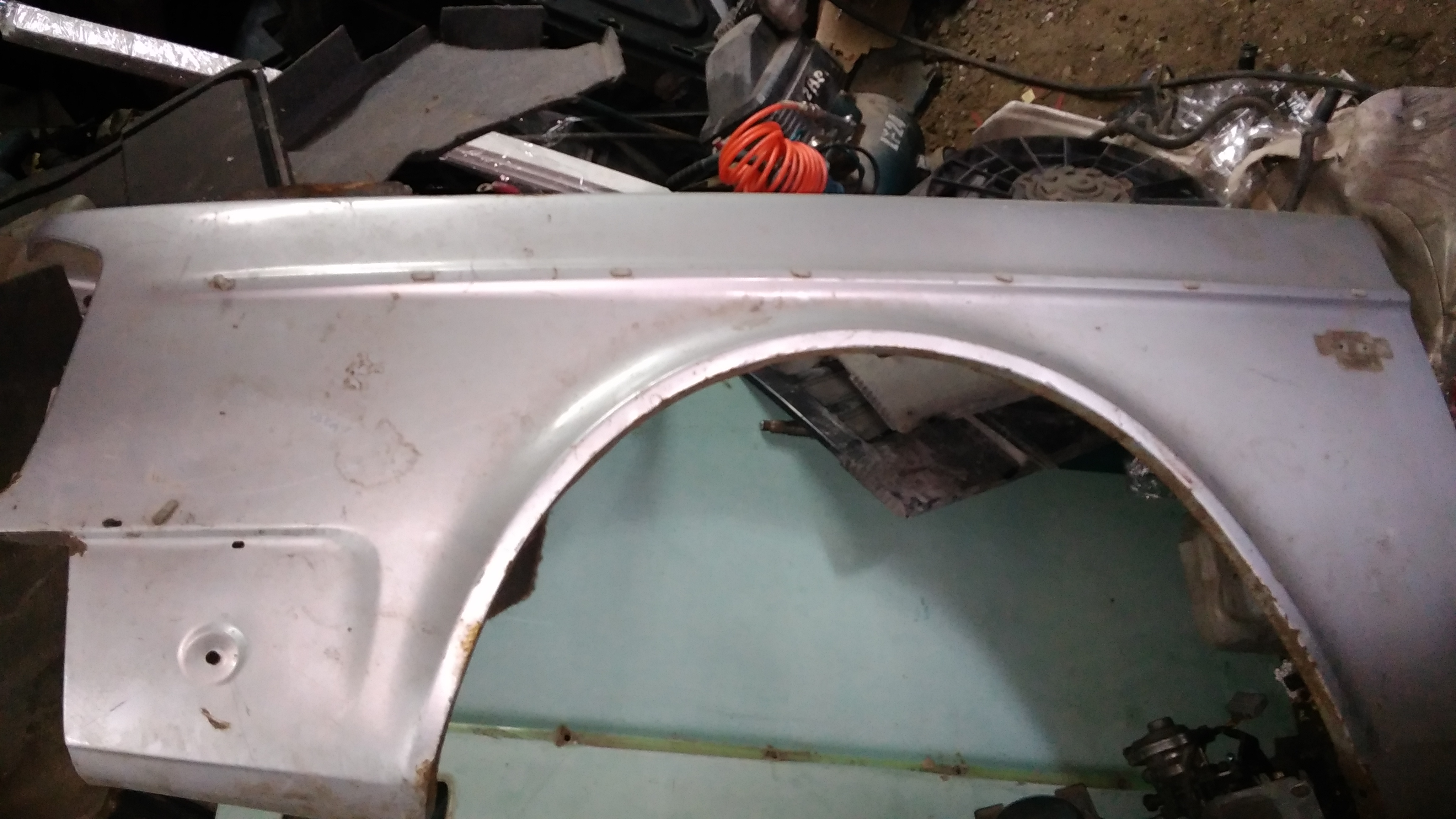

Сообщение Djonnik23 » Чт май 12, 2016 8:09 pm
отрезал морду, убираем косяки. Спасибо Юре тролю за подгон морды.лонжероны и крилья как новые.

Сообщение nikolajs » Чт май 12, 2016 9:01 pm
Жень, а не стремно вот так стыковать морду? Я так понимаю, лонжероны нужно заводить под кузов... а ты их обрезл... новую морду как будешь приваривать?

Сообщение Djonnik23 » Чт май 12, 2016 9:38 pm
nikolajs писал(а):Жень, а не стремно вот так стыковать морду? Я так понимаю, лонжероны нужно заводить под кузов... а ты их обрезл... новую морду как будешь приваривать?
не не стремно. там все по по заводским точкам. и лонжерон там не цельный. :D :D :D :D

Сообщение Djonnik23 » Вт май 17, 2016 8:37 pm
Ну шо пасаны. Два дня сношения и вуаля.больше всего времени заняли замерялки,подганялки,выставлялки. новая морда приросла. Ждем новые пороги. :moil: :moil: :moil:

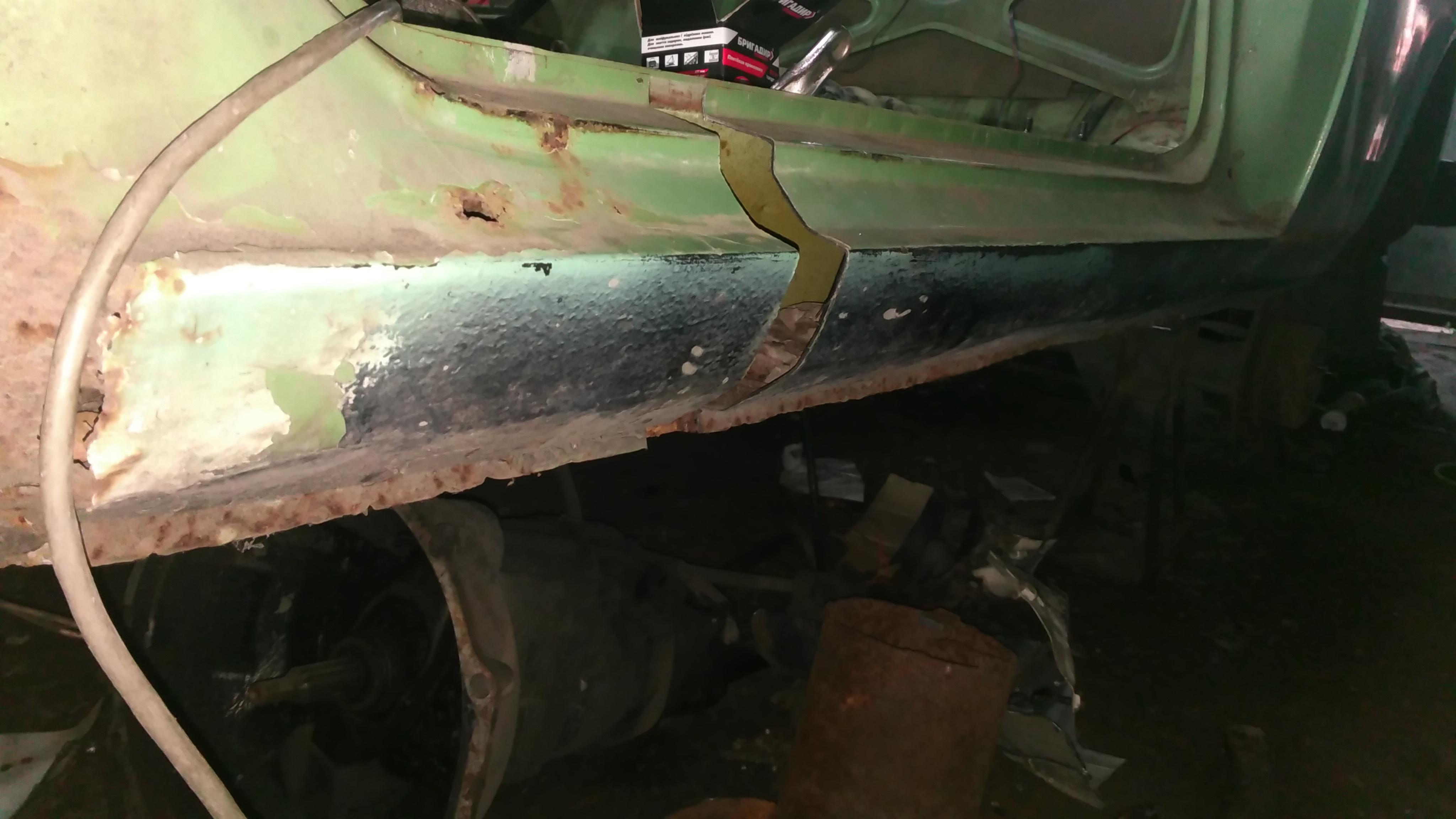

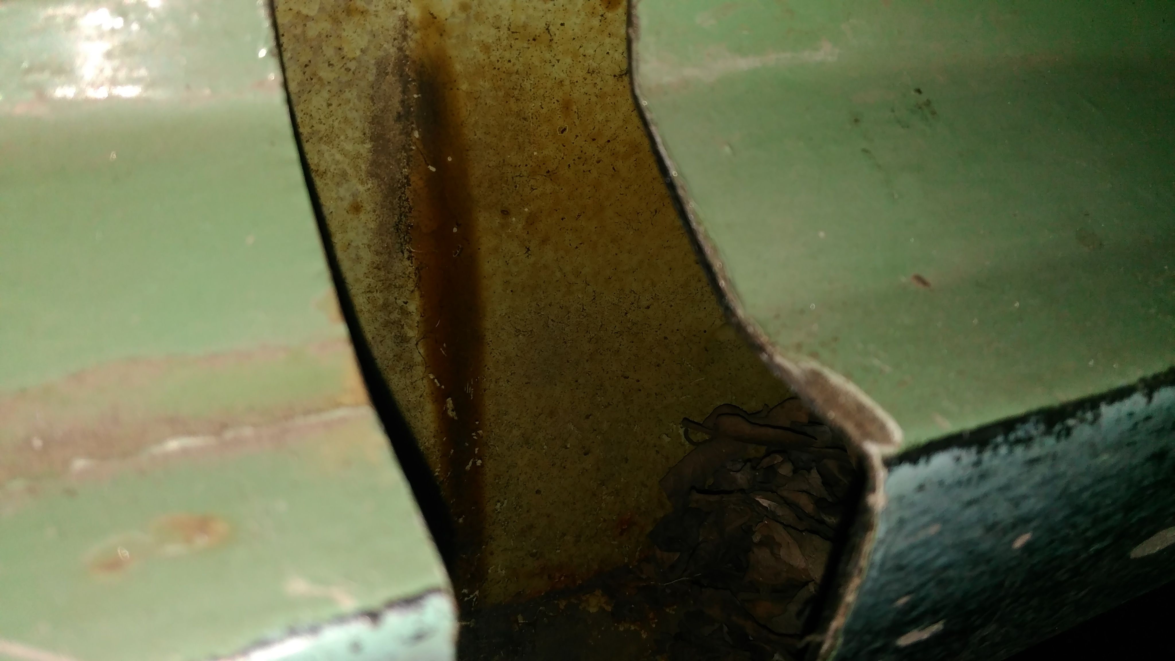

Сообщение Djonnik23 » Сб май 21, 2016 10:01 pm
всем привет. в связи с моей долбанутостью решыл посотреть что там с порогами, и вырезав кусочек а пришол в шок. в нутри как новое. но по наруже есть моменты которые меня напрягают. и сделал я новые пороги. скоро будем менять. :D :D
