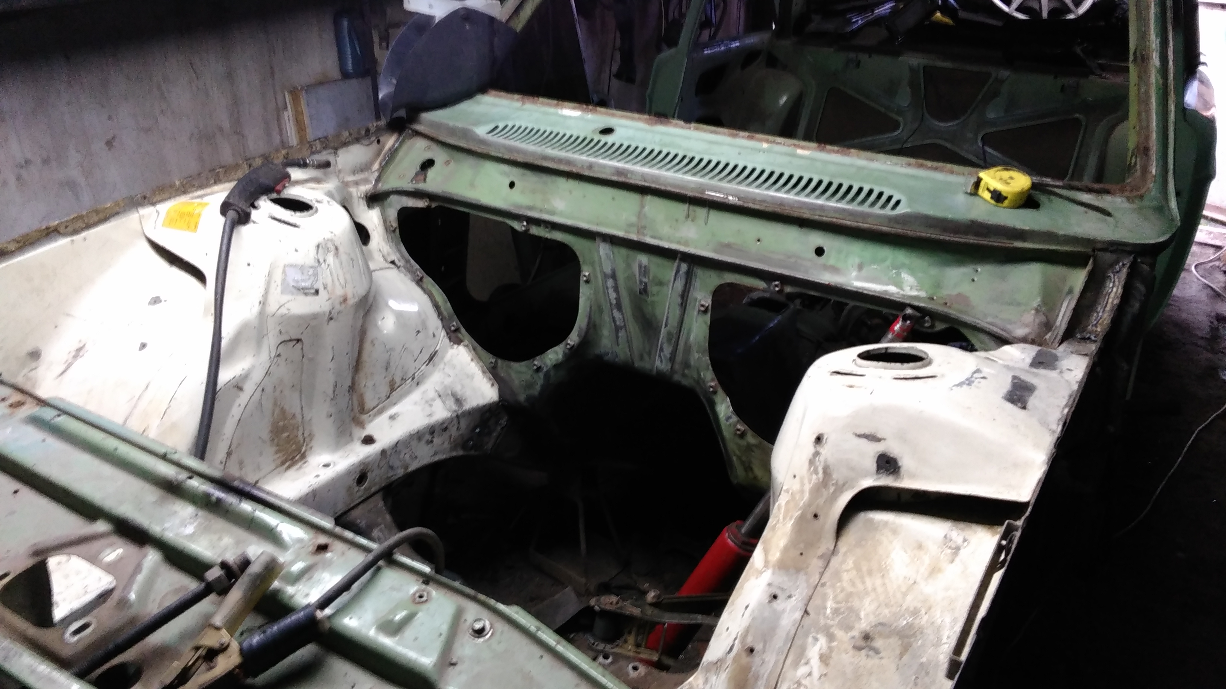

Сообщение Djonnik23 » Чт май 12, 2016 8:09 pm
отрезал морду, убираем косяки. Спасибо Юре тролю за подгон морды.лонжероны и крилья как новые.

Сообщение nikolajs » Чт май 12, 2016 9:01 pm
Жень, а не стремно вот так стыковать морду? Я так понимаю, лонжероны нужно заводить под кузов... а ты их обрезл... новую морду как будешь приваривать?

Сообщение Djonnik23 » Чт май 12, 2016 9:38 pm
nikolajs писал(а):Жень, а не стремно вот так стыковать морду? Я так понимаю, лонжероны нужно заводить под кузов... а ты их обрезл... новую морду как будешь приваривать?
не не стремно. там все по по заводским точкам. и лонжерон там не цельный. :D :D :D :D

Сообщение nikolajs » Пт май 13, 2016 11:39 am
Ну ежели так, то не спорю. Будем следить.

Сообщение Djonnik23 » Вт май 17, 2016 8:37 pm
Ну шо пасаны. Два дня сношения и вуаля.больше всего времени заняли замерялки,подганялки,выставлялки. новая морда приросла. Ждем новые пороги. :moil: :moil: :moil:

Сообщение Djonnik23 » Вт май 17, 2016 10:25 pm
troll999 писал(а):
Djonnik23 писал(а):
xoxlov писал(а):Да ты КраусафчиГ!!!
та не. просто состою в гильдии психов. :oops:
И нас всё больше! Жень, супер! Морда стала как там и была!
да Юрец кар там и росло. жду пороги. и апять сверлим варим. где б еще касаря 3баков взять на юзет??? :sad: :sad: :sad:

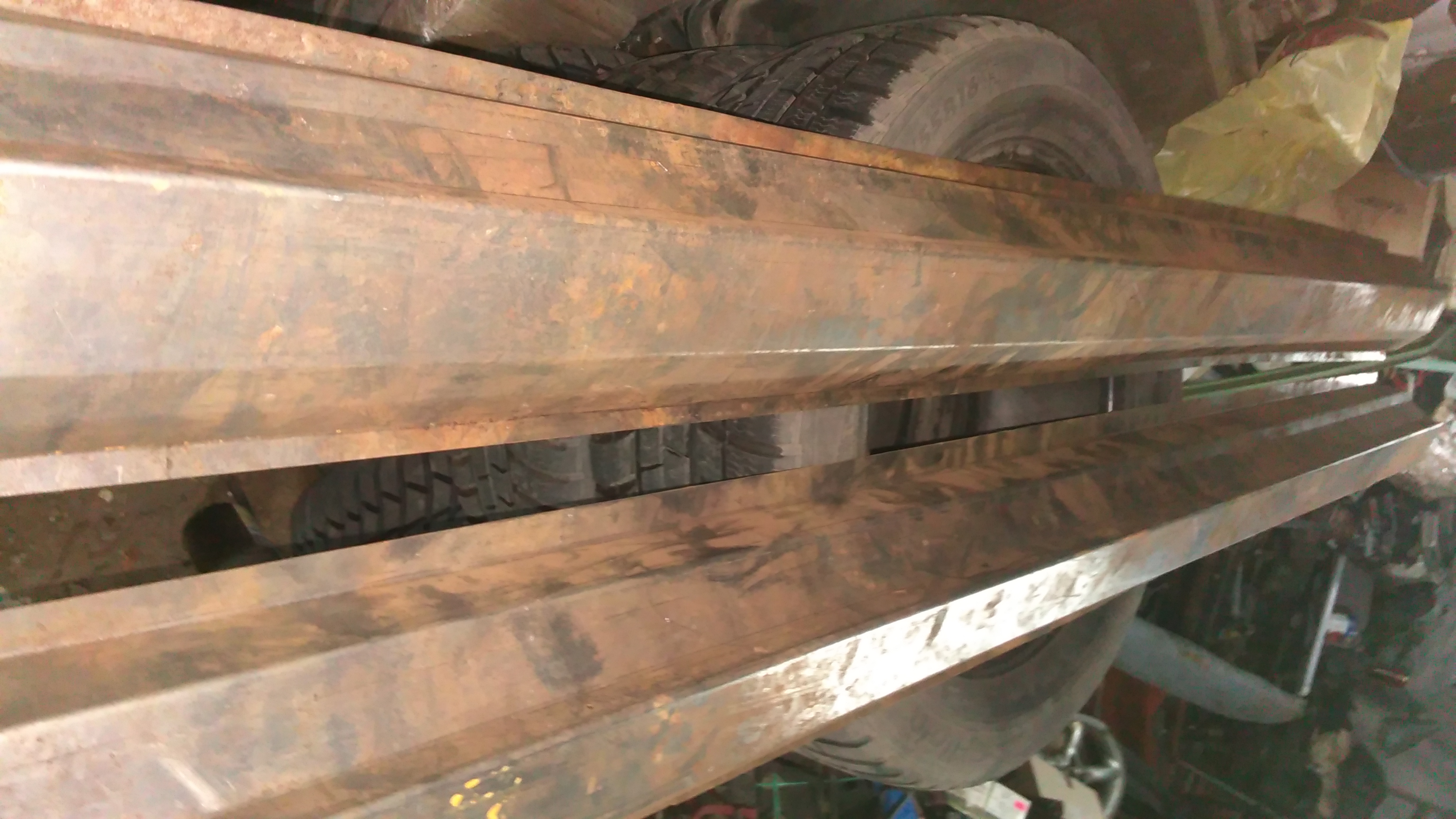

Сообщение Djonnik23 » Сб май 21, 2016 10:01 pm
всем привет. в связи с моей долбанутостью решыл посотреть что там с порогами, и вырезав кусочек а пришол в шок. в нутри как новое. но по наруже есть моменты которые меня напрягают. и сделал я новые пороги. скоро будем менять. :D :D
