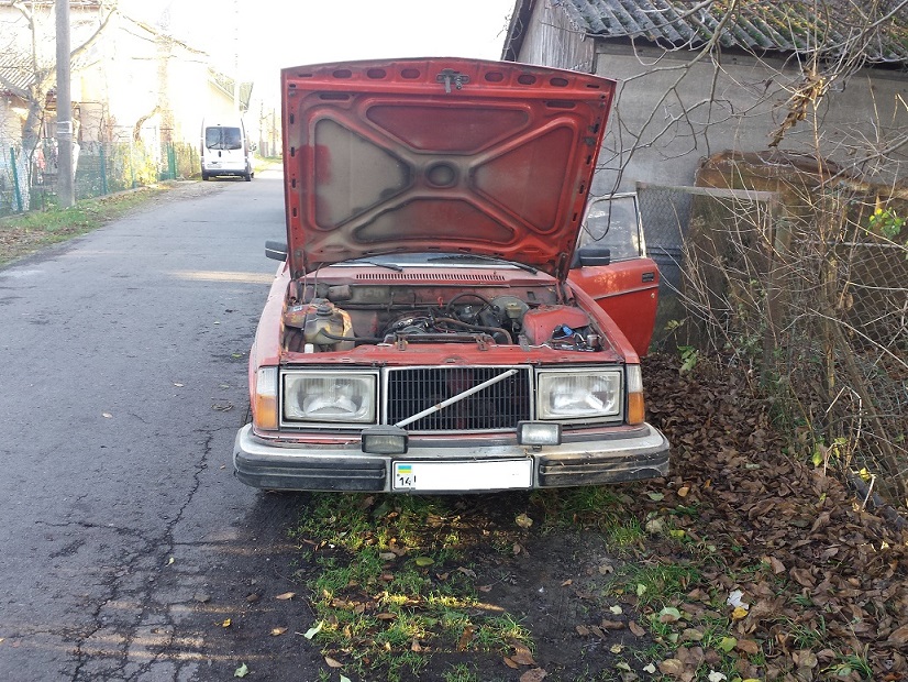

Подскажите по включении света в фарах. видно что навешали 3 реле, на сколько правильно не знаю, стоит 2 лампочки Н1, дальний , ближний, при включении дальнего , ближний отключается, так должно быть, или должен светить ближний + дальний.

Вот в этой фаре раздельные лампы Н1, и утверждают что по заводу сделано так, что при дальнем выключается ближний.

вольво 244 , лампы H1, при включении дальнего ближний отключается, толком нифига не видно.

Точно такие же фары. Два отражателя, две лампы Н1. Тухнет ближний при включении дальнего. А как? Все правильно. Отражатель живой, или посыпался? Второе - по высоте и углу фары выставлены? Стекло небойсь все в коцках...? У меня дальний светит прилично с учетом, что отражатель отреставрирован, а стекла все в коцках. Лампы дохлые... я их не менял еще. И не выставлены толком... по горобцям...

Сообщение Timosha » Пн ноя 23, 2015 3:54 pm
nikolajs писал(а):Точно такие же фары. Два отражателя, две лампы Н1. Тухнет ближний при включении дальнего. А как? Все правильно. Отражатель живой, или посыпался? Второе - по высоте и углу фары выставлены? Стекло небойсь все в коцках...? У меня дальний светит прилично с учетом, что отражатель отреставрирован, а стекла все в коцках. Лампы дохлые... я их не менял еще. И не выставлены толком... по горобцям...
Вру, вчера поменял в ближнем. Вроде стало ярче светить, но ночью не пробовал. Выточу регулировочные винты новые, попробую выставить путево и напишу.
На левой отражатели целые. на правой так себе, к лампам еще не лазил, не было времени.
