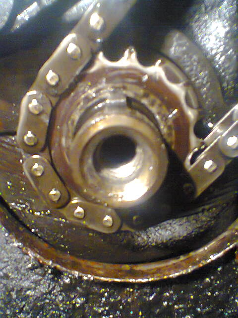

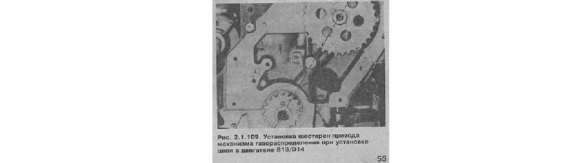

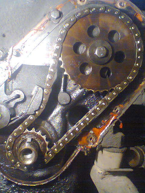

подскажите правильно это выставлено или нет потому как на фото с мануала не очень понятно ?!
это вмт первого цилиндра

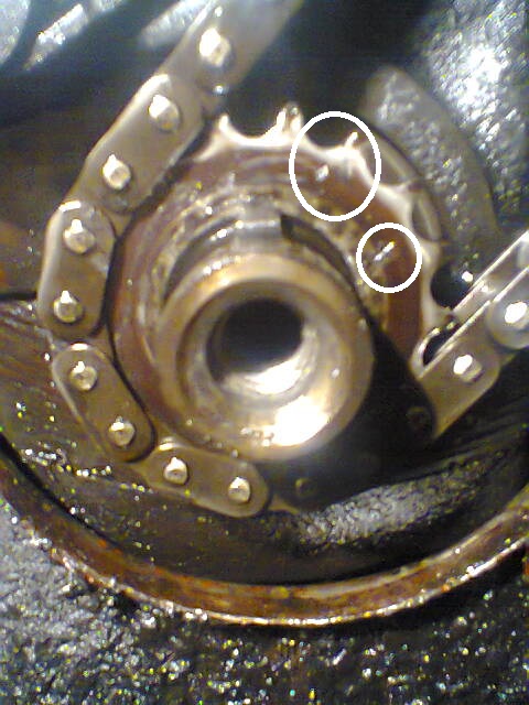

это тоже с вмт 1го цилиндра
и это тоже

это по мануалу

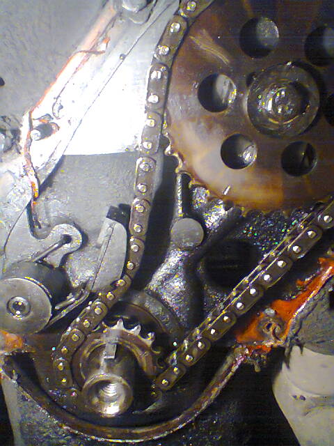

а это приблизительно как в книжке но тогда получается вмт четвёртого цилиндра
это тоже с вмт 4го цилиндра

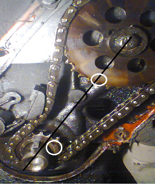

Сообщение karter » Пн дек 07, 2015 9:57 pm
:o
как по мне то метка чуть правее , а выставлено похоже как на фото в книге
в левом кругу вроде как самодельные метки похожи на букву л ( /\ )

По мануалу первый цилинр от маховика.

Всё верно это я провтыкал
