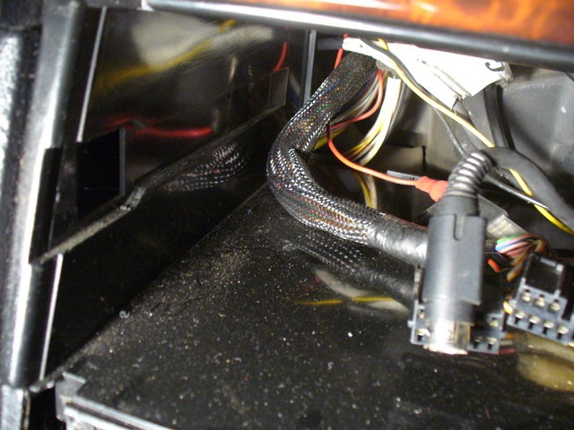

парочка фоток по зняттю магнітофону....можливо колись пригодяться. А то в цей раз трохи згадував, як там з цьою рамкою???

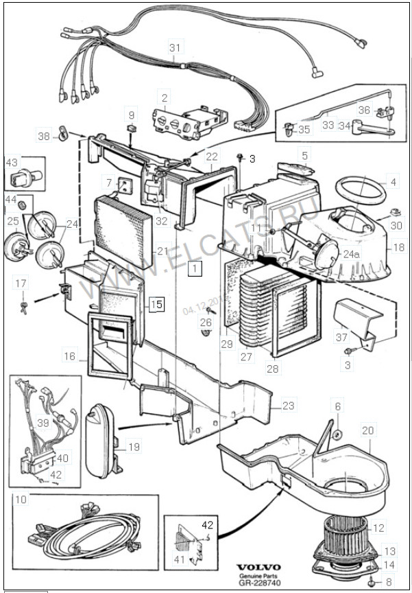

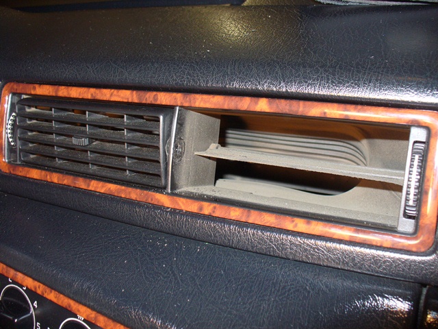

Повідомлення Dr.V » П'ят грудня 04, 2015 9:58 am

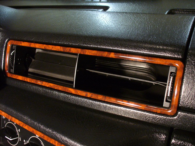

Відносно чисті зверху решітки обдуву, що вмонтовані в торпедо, виявилися не такими вже й чистими в середині. Те саме стосується й повітроводів....Це все почиститься. І в продовження цієї теми є невеличке питаннячко:
Фільтр, на схемі п.29, хтось міняв у себе? Добратись до фільтра, наскільки це проблемно?

Повідомлення xoxlov » П'ят грудня 04, 2015 10:02 am
Чтоб добраться до фильтра нужно снять испаритель кондея, он там к нему пистонами закреплен.
Повідомлень: 1449

Re: 940-й чемоданчик
Повідомлення Dr.V » П'ят грудня 04, 2015 2:35 pm
xoxlov написав:Чтоб добраться до фильтра нужно снять испаритель кондея, он там к нему пистонами закреплен.
Демонтаж випаровувача (іспарітєля) для того щоб замінити фільтр :o .... нічого собі.
Повідомлень: 865
Звідки: Миколаїв
Повідомлення xoxlov » П'ят грудня 04, 2015 2:41 pm
Dr.V написав:
Ага именно так, и смысла менять фильтр там нету, там нужно вытягивать сам радик и мыть, и желательно какой то химией, так там в основном грибок. Фильтра салона у нас нету, по этому вся срань забивается именно там.
Этот фильтр, крепится шестью пистонами.
http://06.img.avito.st/640x480/1547795506.jpg
Повідомлень: 1449
Звідки: г.Николаев
Повідомлення vnukoff » П'ят грудня 04, 2015 6:21 pm
Я себе мыл этот фильтр на 940, он похож на губку, моется химией любой, можно добраться с низу сняв поддон, но офигенно неудобно(ослабить придется крепления всей печки и фильтра осушителя под капотом чтобы можно было все это дело шевелить) и если все разбирать то надо помыть и испаритель заодно,так сказать убить бактерии и неприятный запах
Повідомлення atol » П'ят грудня 04, 2015 7:19 pm
Столкнулся с подобной ситуацией, при замене испарителя. После чего, поставил фильтр салона и меняю фильтровочную ткань, раз в год ,полтора. Не фотографировал, дело было года четыре назад. Как пример привожу аналог https://www.drive2.ru/l/4062246863888605877/ У меня еще стоит круглая сетка салонного фильтра от Дэу эсперо .
Повідомлення Dr.V » П'ят грудня 04, 2015 10:05 pm
хлопці, дякую вам за підказки. Значить будемо пробувати мити цей фільтр, а не міняти його....
Про встановлення салонного фільтра також думав.

Повідомлення Dr.V » Суб грудня 05, 2015 6:46 pm

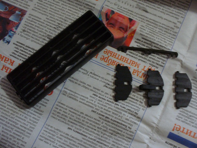

Решітки почистив.

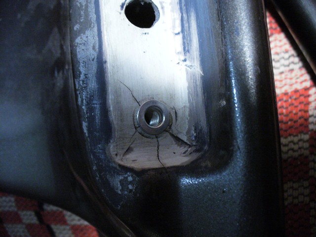

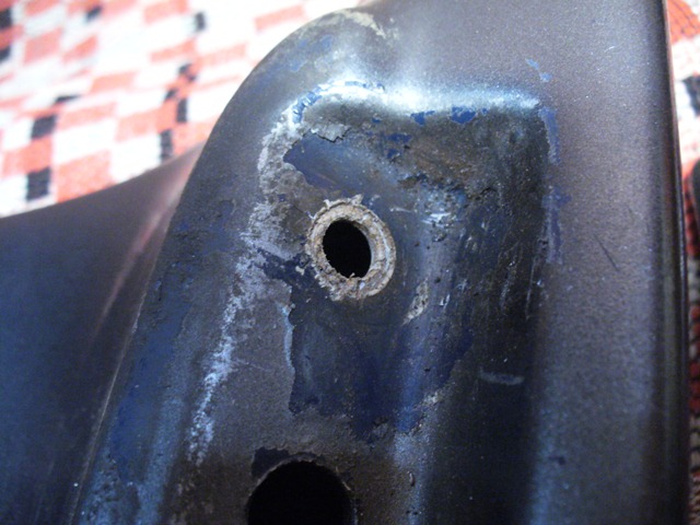

Повідомлення Dr.V » Суб березня 26, 2016 12:15 pm
Перепресовуємо нові закладні на спойлері. Думав спочатку запресовувати на М6, але потім предумав розсверлювати отвори. Запресував, як було в оригіналі -М5.
Востаннє редагувалось Dr.V в Суб березня 26, 2016 1:23 pm, всього редагувалось 2 разів.
Повідомлень: 865
Звідки: Миколаїв
Повідомлення Dr.V » Суб березня 26, 2016 12:20 pm
Парочка фоток по процесу...Нажаль, в повний ідеал не вдалось вийти.
Повідомлень: 865
Звідки: Миколаїв

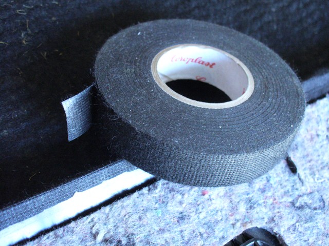

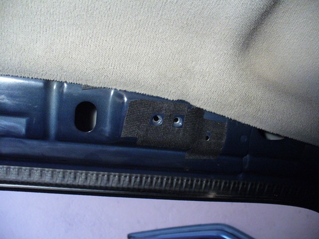

Продовжуємо бортись за чистоту і порядок в салоні. Зняв весь пластик та виконав проклейку стрічкою-антискрипом. А то, деколи, дістють цвіркуни. Почищено у всіх загашниках. Викинув роз"єм на спойлер з доп.стоп сигналу.
На черзі колхоз фільтру салону та демонтаж торпеди з випливаючими з цього роботами.....

а где проклеивать нужно?по периметру,например карты дверные скрепят.Лепить по периметру карт?

по логике в местах соприкосновения с салоном/кузовом

Клеил в тех местах где есть прилегание деталей пластик-металл и пластик- пластик, по всей поверхности прилегания. При движении машины, у меня карты не скрипят. Я их не проклеивал. Есть скрип только при открывании- закрывании дверей. Скрипят пластиковые мыльници, оставил их на конец работ.

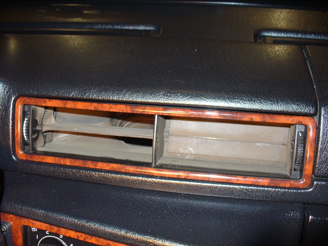

Потихеньку просуваємось в "підколхожуванні":
1. Доробив пластмаску повітрозабірника, так щоб у неї міг сісти фільтр.
2. Підібрав по розміру фільтр, який би номально помістився в п.1.
3. Фільтр підігнав під потрібні розміри.
Врезультаті фільтр сів досить добре, думав буде гірше. На фотках все видно. У вихідні буду ставити на авто.
