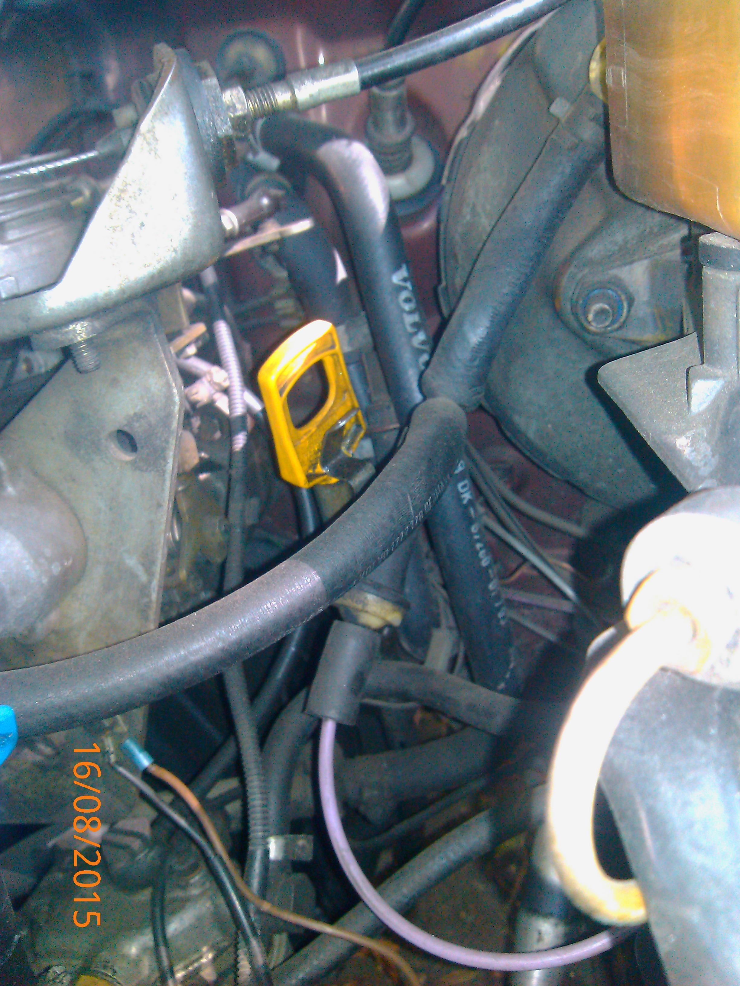

Сообщение vovo » Вс авг 16, 2015 3:40 pm
у меня если отвалится трубка которая указана в фото то тоже тормоза дубовіе. сама трубка (сиреневенькая такая) держится слабо но токо е' нет с тормозами аут.

Сообщение Олег1990 » Пн авг 17, 2015 8:46 pm
vovo писал(а):у меня если отвалится трубка которая указана в фото то тоже тормоза дубовіе. сама трубка (сиреневенькая такая) держится слабо но токо е' нет с тормозами аут.
У меня нет такой трубки какая ее функция и за что она отвечает
