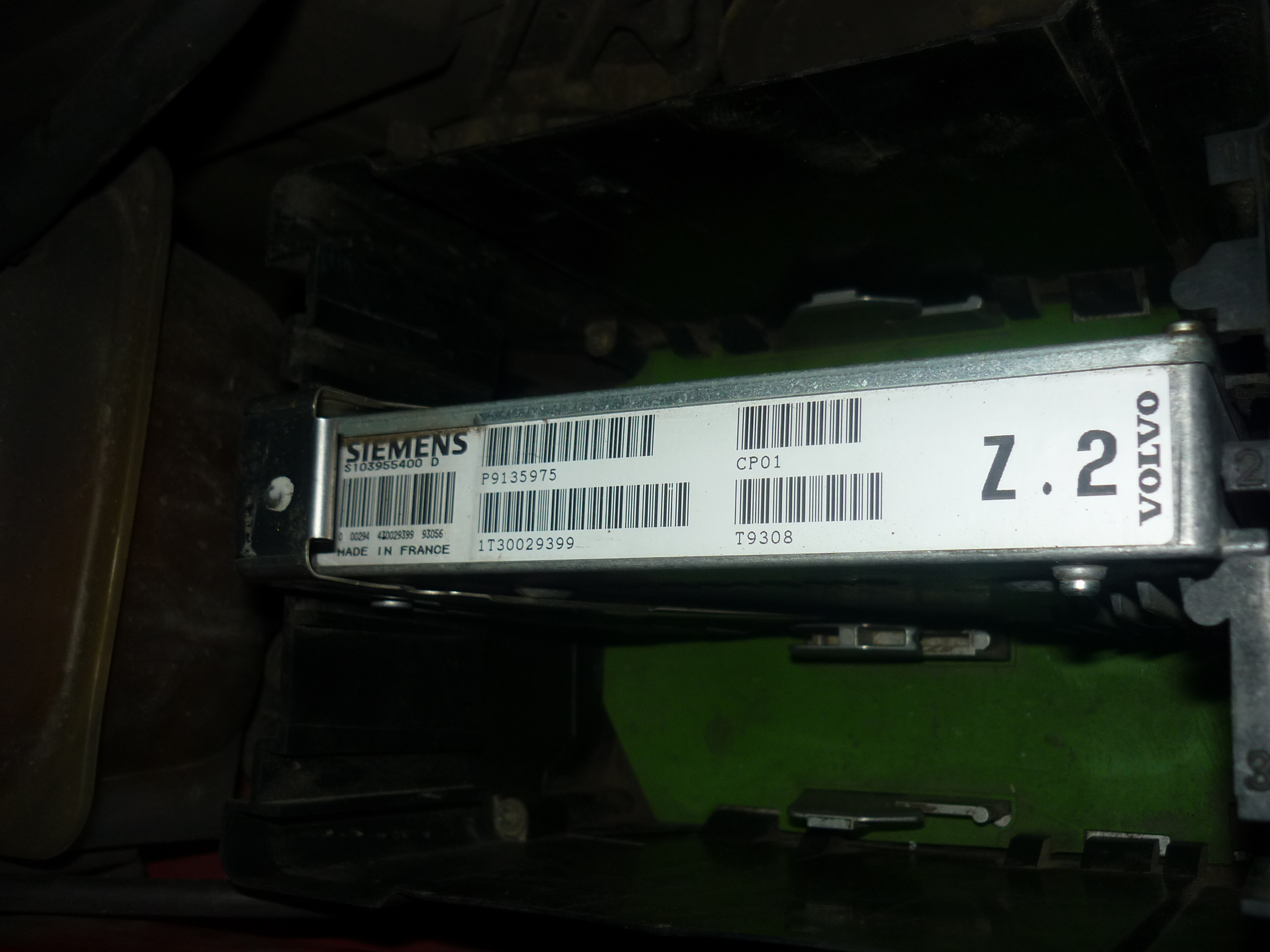

Сообщение Шкипер87 » Вс янв 03, 2016 5:29 pm
Машина Вольво 850
1993г.
В5252 (2.4л)
Блок управления двигателем должен быть Fenix 5.2
У меня стоит Siemens z.2
Или это он и есть?

Сообщение Шкипер87 » Вс янв 03, 2016 7:32 pm
Так а что это у меня за блок управления? Про сименсы в мануалах ничего не описано...

Сообщение idk » Вс янв 03, 2016 8:37 pm
Шкипер87 писал(а):Так а что это у меня за блок управления? Про сименсы в мануалах ничего не описано...
Нашел в сети про блок p3507862
Один из вариантов (их много, но все к одному идут B5252)
volvo 850 140 PS P3507862
http://www.ebay.de/itm/Motorsteuergerae ... 1884087891
Получается на 140лс B5252 ... 10-ти клапанник.
idk
Сообщения: 837

Сообщение Шкипер87 » Вс янв 03, 2016 10:11 pm
Спасибо за инфу! Буду разбираться)

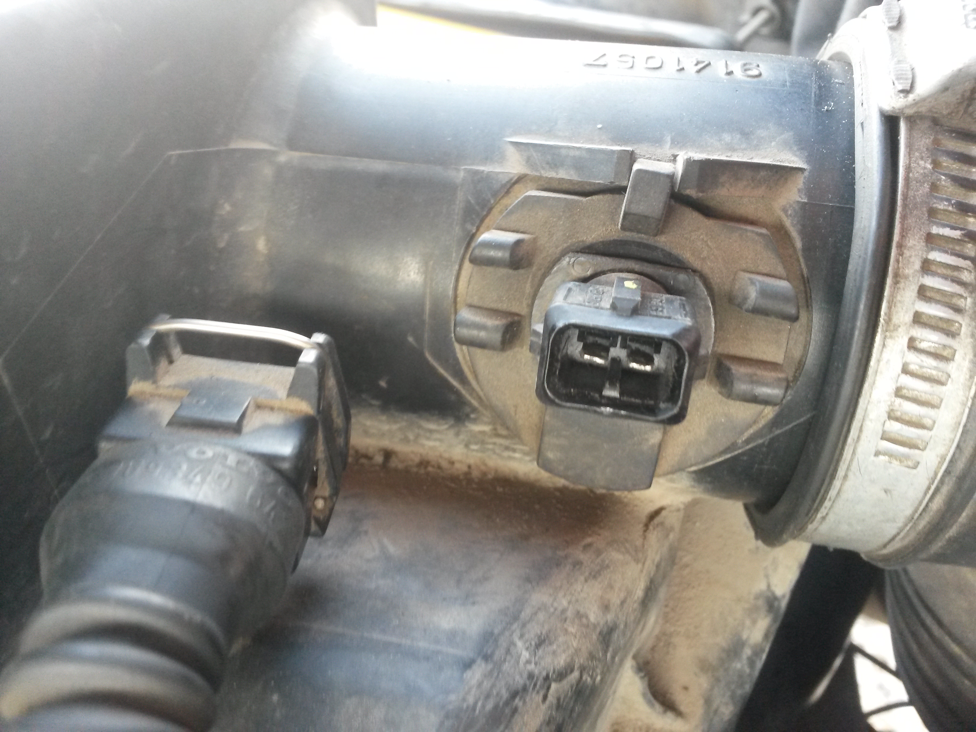

Сообщение Aleksandr » Пн янв 04, 2016 10:05 am
Может у тебя 10 клапанник и должен этот блок стоять? Посмотри какая стоит катушка зажигания и на воздушном фильтре стоит датчик расхода воздуха или датчик температуры воздуха?

Сообщение Шкипер87 » Пн янв 04, 2016 3:01 pm
А как их отличить?

Сообщение Шкипер87 » Пн янв 04, 2016 3:18 pm
У меня датчик температуры воздуха, два контакта.
у меня вместо расходомера работает датчик давления разряжения во впускном тракте.

Сообщение slava_n » Пн янв 04, 2016 6:28 pm
на 10кл. стоят сименсы
Re: Блок управления 850
Сообщение Шкипер87 » Пн янв 04, 2016 9:26 pm
slava_n писал(а):на 10кл. стоят сименсы
Тоесть это и есть феникс 5.2?
Сообщение Алежон » Вс янв 10, 2016 3:02 pm
система управления двигателем (обьединенная система впрыска и зажигания) к примеру мотроник выпускается фирмой бош,фирма сименс ее делает под брендом феникс. Поэтому то что вы пишете у меня сименс а должен быть феникс,это тоже самое что владельцы турбовых напишут у меня бош,а должен быть мотроник!
