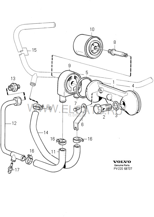

Сообщение xoxlov » Пт янв 15, 2016 12:34 am
а теплообменник стоит? хотя если его пробивает, там наоборот масло в тосоле.

Re: мотористы и опытные вольвоводы Отзовитесь!!
Сообщение xoxlov » Пт янв 15, 2016 1:05 am
vladimr писал(а):что это за теплообменник.на 940? разве он там есть?
Судя по каталогу бывает, есть ли у вас не знаю.
Сообщение xoxlov » Пт янв 15, 2016 1:12 am
vladimr писал(а):я о нем читал,но где он в 940 ой не знаю. у меня простая без апп и климата-конд.
теплообменник, это проставка под масляным фильтром.
Сообщение vladimr » Пт янв 15, 2016 1:46 am
нет такого у меня нет. трубки точно не входят там нигде.
