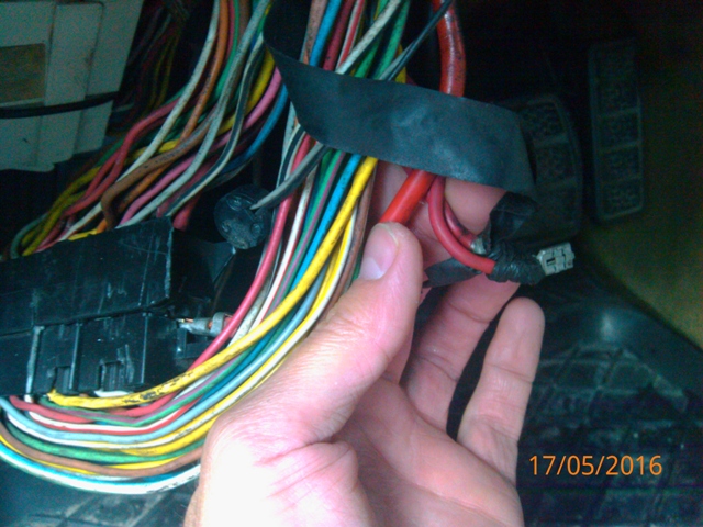

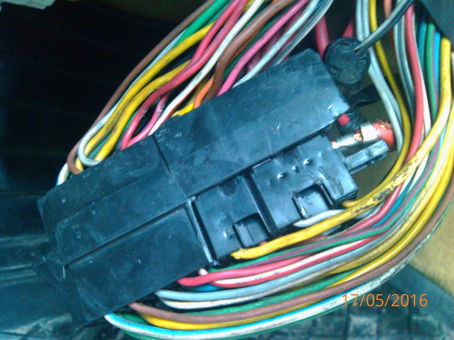

Перестал показывать спидометр, снял приборку - все на месте. Подскажите пожалуйста где датчики находятся, куда смотреть на Д24 ТИК с АКПП? Далее таки нашлась виновница всех нервов когда отваливались дворники, стеклоподемники и зеркала - проблема была в розетке или как оно называется с жмутом проводов с одной стороны и с другой папа мама типо)
вот соединил два красный проводка и все работает.
теперь нужно найти целую эту штуку. Что посоветуете искать другую или есть альтернатива? ибо разхерячил эту

Датчик скорости в заднем мосте, там провод может сгнить. Я затягивал новый провод от датчика до заливной горловины.

lex2009 писал(а):Датчик скорости в заднем мосте, там провод может сгнить. Я затягивал новый провод от датчика до заливной горловины.
блин облазил весь мост ну нету там совсем проводов) мож всетаки с коробаса снимается скорость? и что если не показывает стрелка то и одометр км. не считает?

У всех одинаково. Если не смог найти провода то логично что не показывает спидометр. датчик врезан в заднюю крышку редуктора, провод отходит в бок к водительской стороне и заходит в районе где горловина бака заходит в багажник. Дальше идет с проводами что на датчик уровня топлива.
