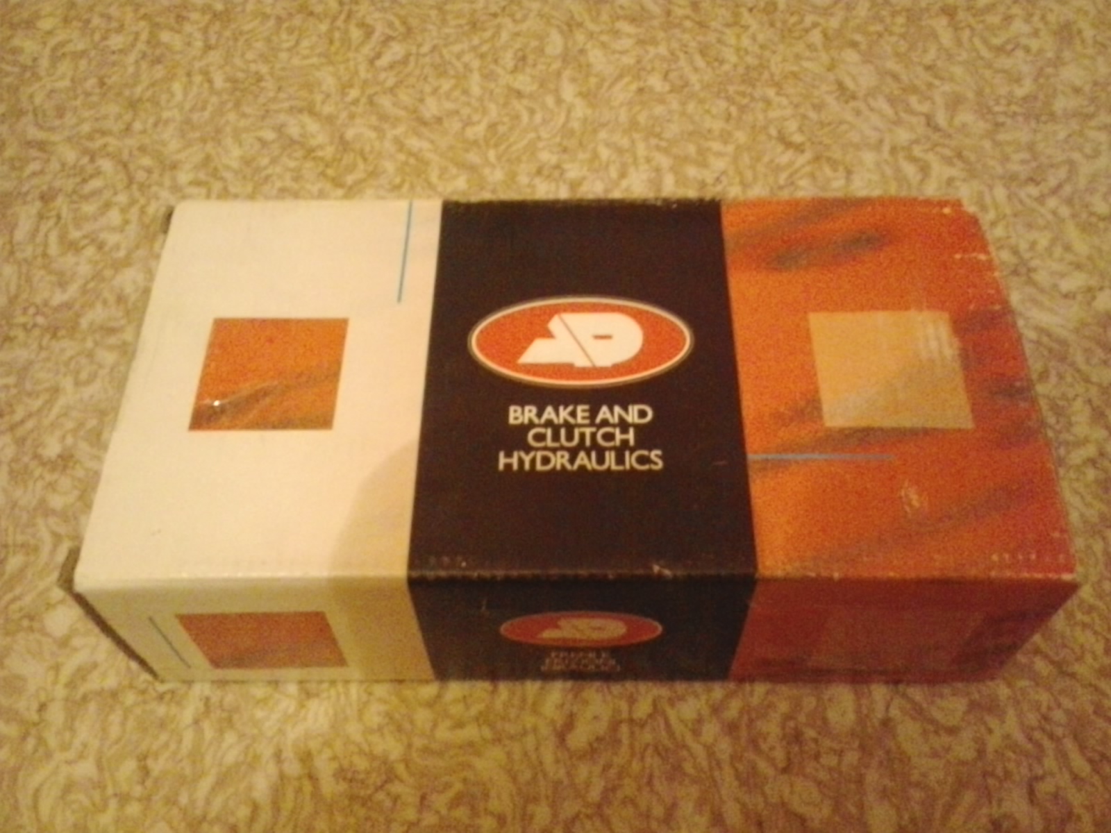

Сообщение nikolajs » Ср фев 03, 2016 8:15 am
Ну и еще. Вот, буду ставить.

Сообщение nikolajs » Пн фев 08, 2016 1:26 pm
ГТЦ на базе.
