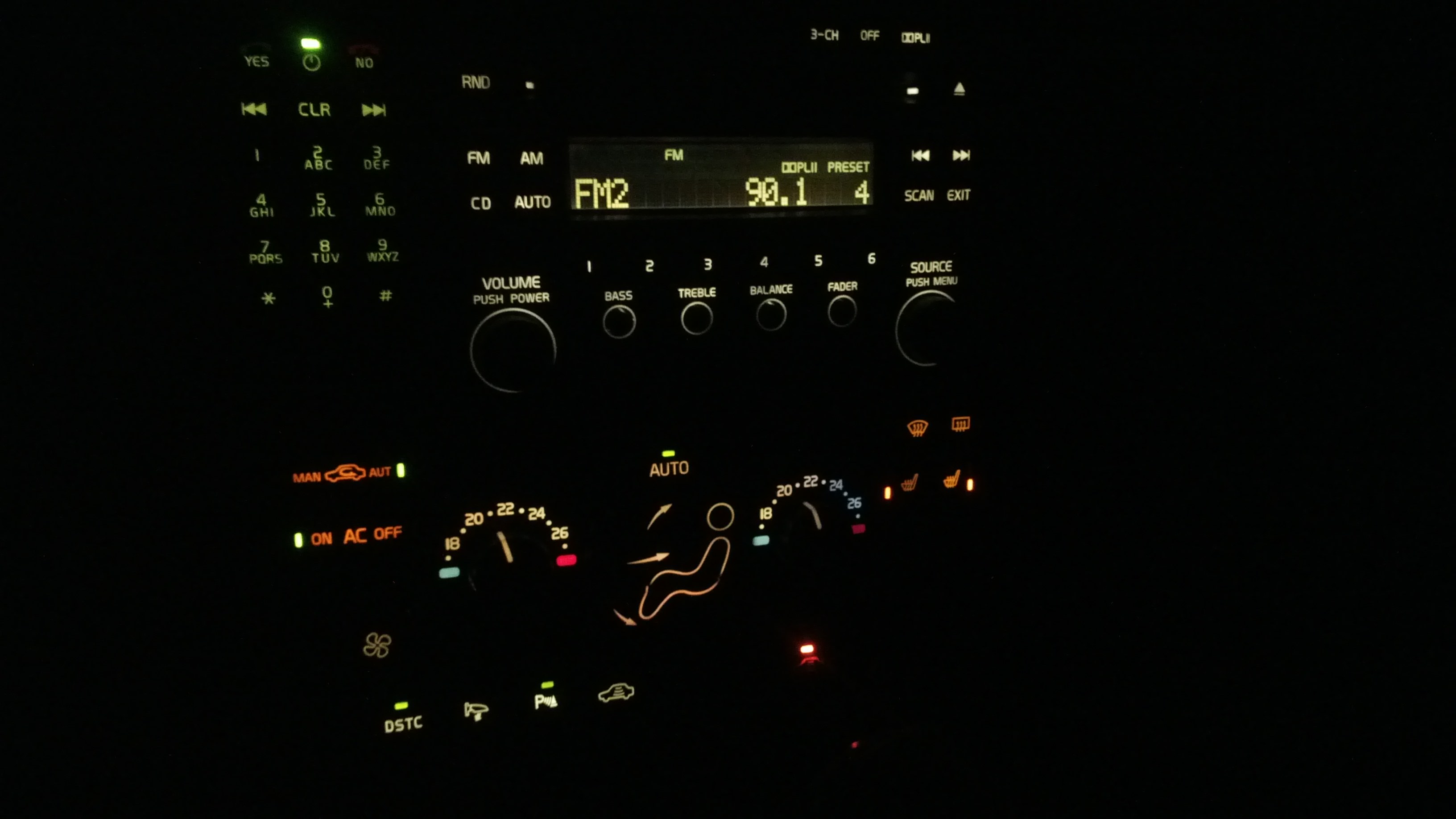

Собсно перегорали у меня постепенно лампочки на климате, в один момент решил купить стандартные лампочки накаливания но поиски закончились поражением. В итоге закупил ярких светодиодов зеленых и аккуратно заколхозил их в родные патрончики. Вроде бы все устраивает, но теперь озадачился вопросом, как заменить подсветку в магнитоле?! Начал поиски в гугле, магнитолу в разборе и инфу по ней, узнал только что там есть усилители для ламп накаливания и так и не понял точно какие лампы. Так вот, кто разбирал магнитолу и как там обстоят дела с подсветкой? Банальной установкой резистора+светодиод можно обойтись (как на климате)?
Подсветка яркость на максимум.
Подсветка яркость на минимум.
Вот так получилось заколхозить.

Думаю можно, подобрав правильное сопротивление и диоды. на 850 перепаял полностью все лампочки на торпеде на диоды.

В магнитолу ставят светодиоды, но не такие, как Вы поставили в климат. Меняют сопротивления и все светит. Но хреново. Так же как и светодиоды в климате (не равномерно). Мне это решение понравилось. Вернулся к лампочкам.

Ну я понял что ставят smd светодиоды, а вот как там дела с напряжением? Где то я вычитал что там лампочки последовательно подключены. А на весу собирать платы и идти подключать не охото, а то еще ошибку какую то бортовик даст. А равномерность подсветки решить не сложно.

Все банально и как всегда колхозно. Сразу "на коленке" собираем свою подсветку и смотрим где сильные засветы, а далее дела за малым, берем клей и листики белые и просто приклеиваем в нужные места. Получается светофильтр в нужных местах который "приглушает" яркость в нужных местах.
Но у меня на климант панели и телефоне "пятен" нету даже без листиков. Яркие светодиоды на 120град. нормально решают проблему равномерности. В крайнем случае еще можно спиливать головку светодиода, тогда градус рассеивания еще больше увеличивается. Способов много. Но с магнитолой буду решать листиками, посажу на клей 88, и вдруг нужно будет, то весь этот колхоз смогу отмыть спиртом.

Сам пытался колхозить с такими же светодиодами. Не знаю, как у Вас получился климат без "пятен". В моем случае было так же, как на Вашей первой фотографии(головастика практически не видно, так же, как и части подсветки кнопок). На магнитоле получилось лучше, но там на парных кнопках светились центры, края тусклые. Я пытался клеить фольгу вместо кусочков бумаги - немного лучше, но все равно не то... На подсветке климата тоже думал спилить головку светодиода, но плюнул, и поставил лампочки. Решил, что если є час, бажання та натхнення, то зробити можна. Внезапно кончилось и то и то и то.

У меня почему то магнитола сейчас светит с большими пятнами чем светодиоды на климате. Может быть конечно изза уставших лампочек. Но почему то хочется сделать все одним цветом.Да и лампочки накаливания это уже прошлое..

На правой регулировке климата в районе 24-26 стоит smd. Все остальное лампочки.

Вот странно. У меня все лампочки на магнитоле рабочие, но светят "пятнами", а у тебя вижу все нормально. Да и с климатом так же было, пока они не начали перегорать. Может быть дело в "усталости" лампочек!?
