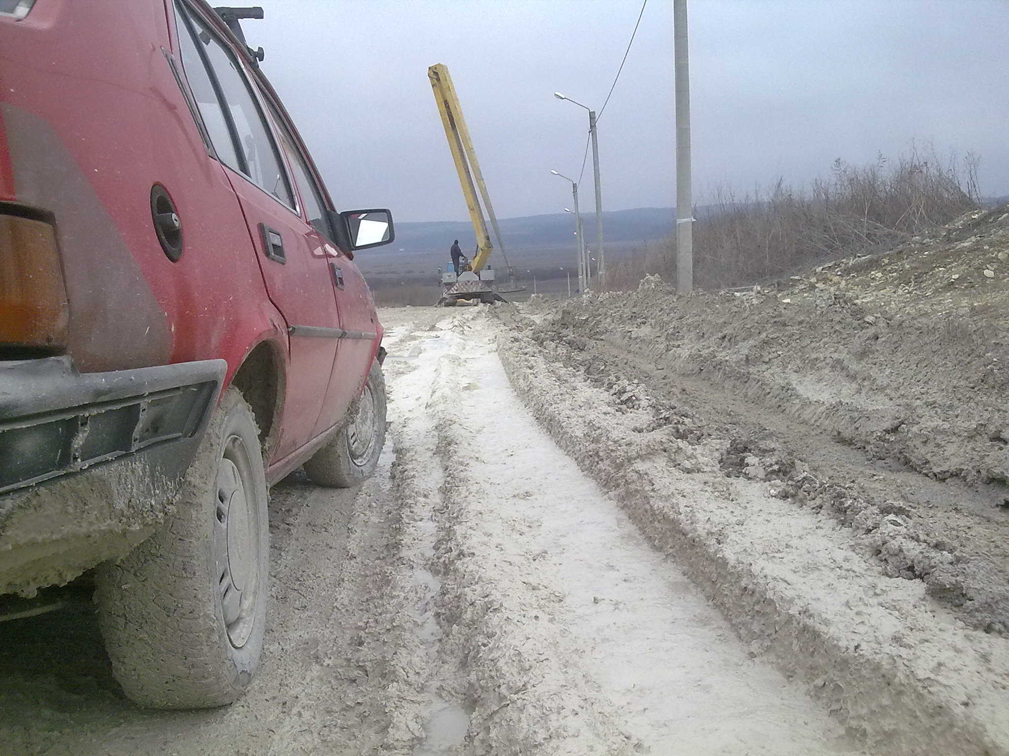

Давно не писав -- було багато роботи. Встановлювали систему відеоспостереження на кар"єрі. Крім мене ніхто не погодився їхати своїм транспортом.
Невеликий фотозвіт.

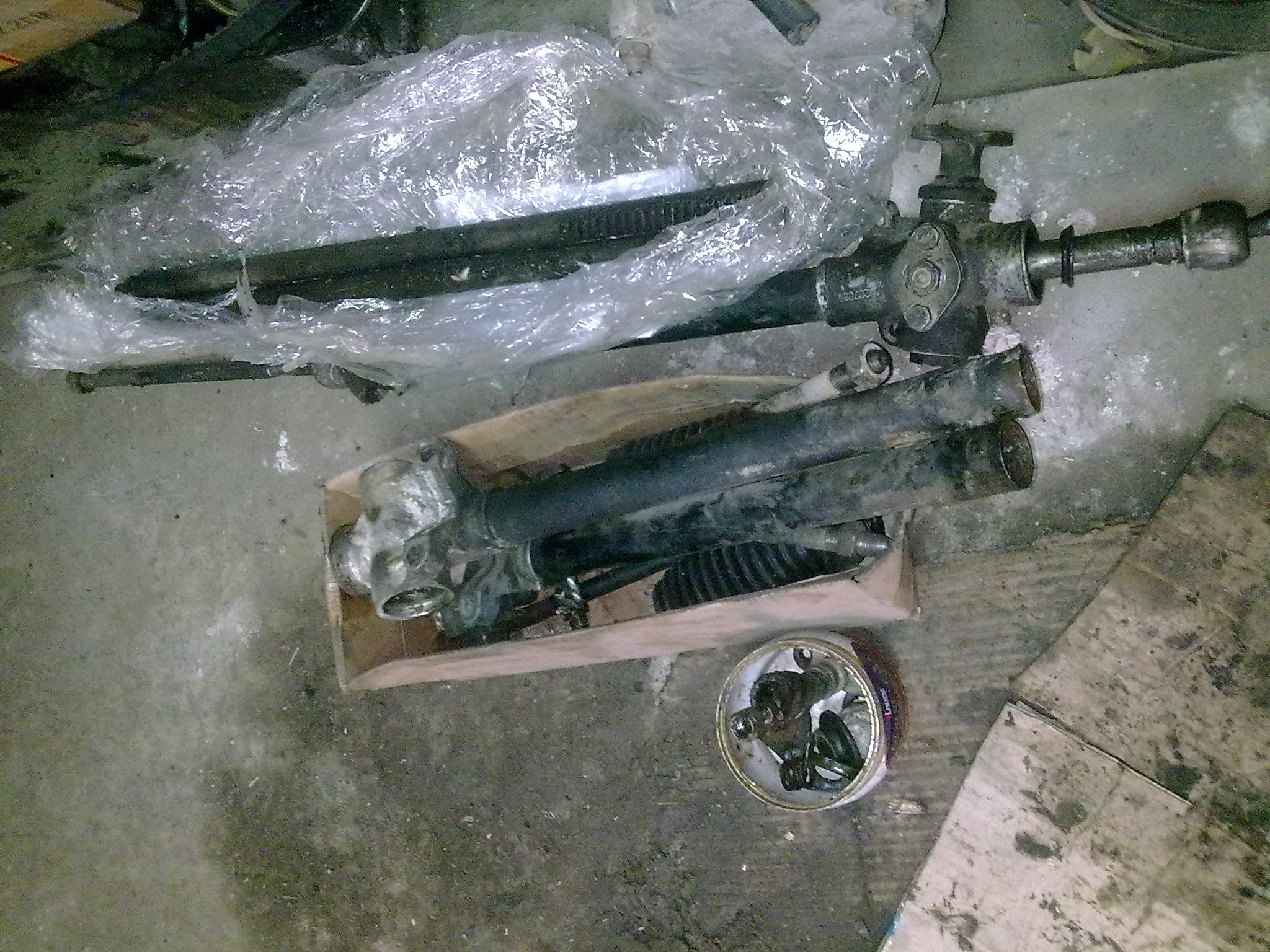

Першим ділом -- рульова.
Запчастин вистачає
Рейка шліфована, втулка нова виточена, тяги старі (але нормальні), наконечники б/у. До речі -- той наконечник, що міняв рік назад -- пильник тріснув (пластмасовий, гамняний, купляв на екзісті), наконечник розбитий.
З трьох рейок, що залишились дві можна відновити без проблем, може в перспективі так і зроблю.
Причина виходу з ладу попередньої рейки -- сухарик, що підтискає її знизу.
Виробітка на металевому сухорі набагато більша, ніж на альюмінєвому корпусі рейки

Сообщение troll999 » Чт мар 03, 2016 12:48 am
Да,наши танки грязи не боятся :)

Сообщение Vladizlav » Чт мар 03, 2016 1:41 pm
Была бы она еще лечебная ... а тут обычная руда.
