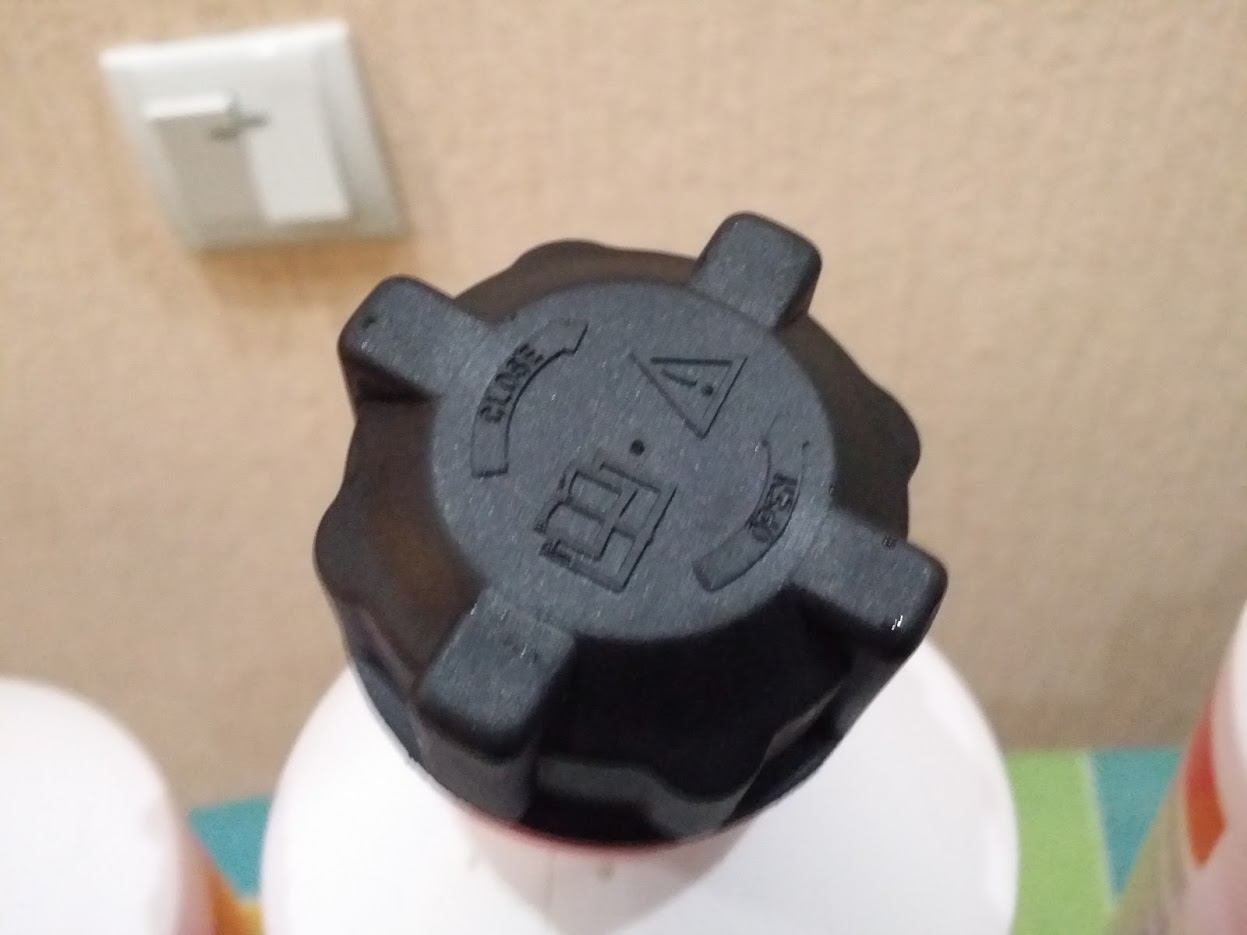

Замінив охолоджуючу рідину повністю, залив хепу, замінив кришку розширювального бачка, ніби стало все добре.
