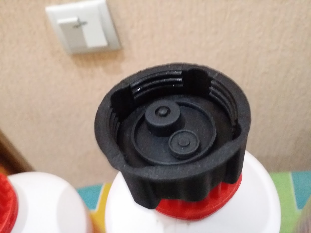

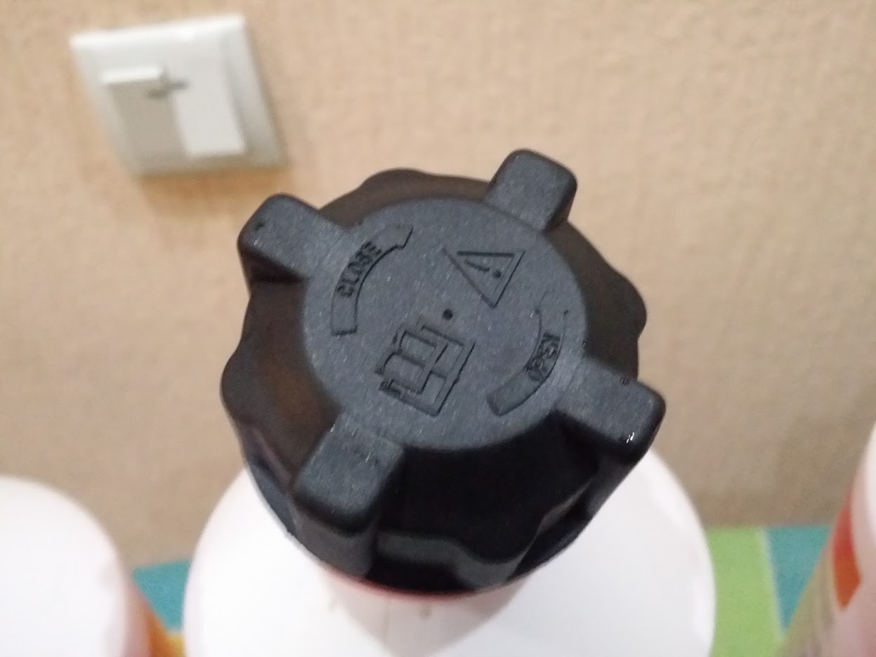

За цей час особливо нічого і не робилось, все стабільно, їздив мало.
Замінив охолоджуючу рідину повністю, залив хепу, замінив кришку розширювального бачка, ніби стало все добре.
