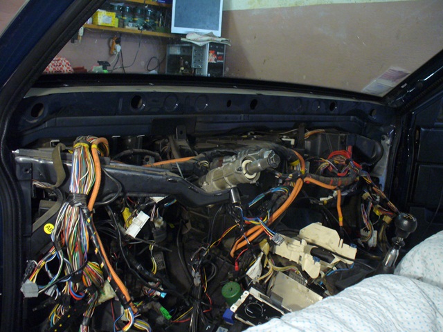

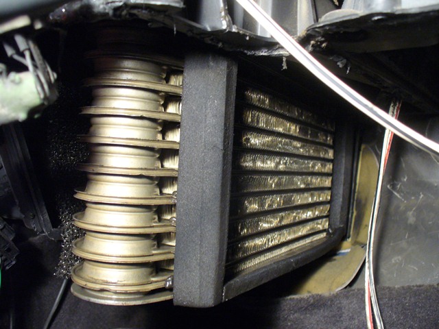

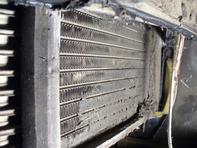

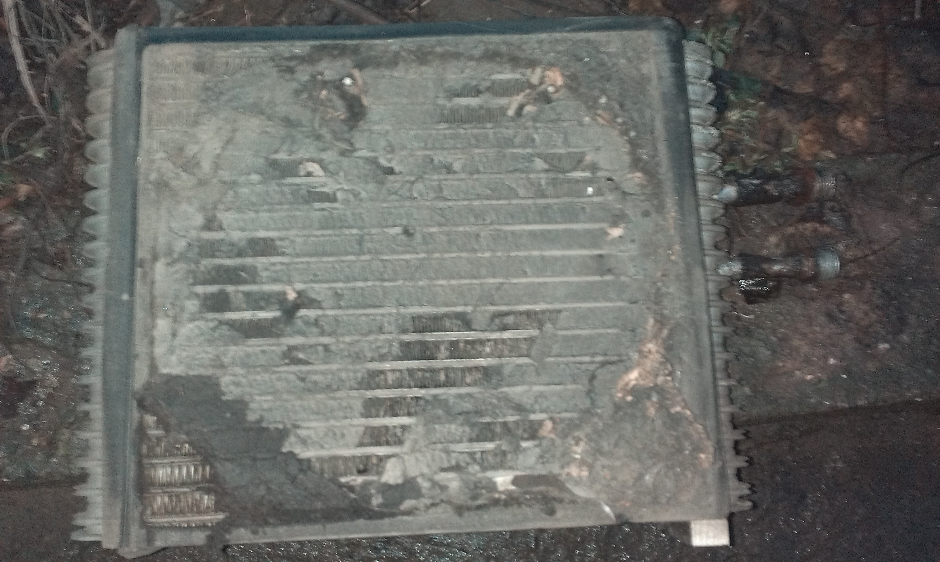

Повідомлення Dr.V » Суб травня 14, 2016 11:14 pm

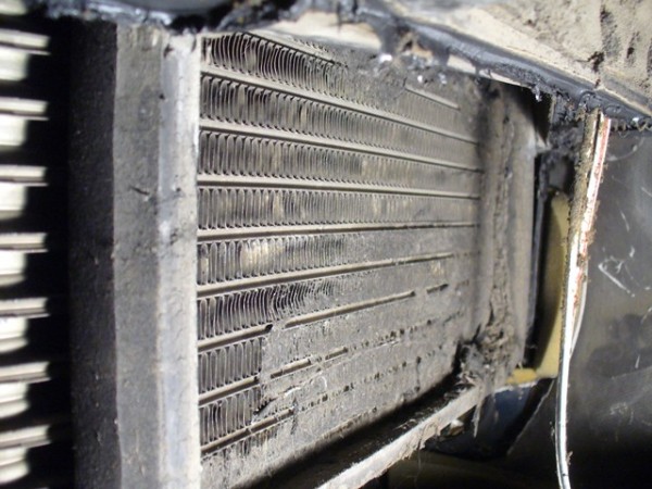

Зняв торпеду. Добрався до випаровувача (испарителя). Почистив його й продезинфікував. На більше не хватило сил......

Повідомлення Dr.V » Нед травня 15, 2016 10:04 am
xoxlov написав:Нда, у меня такой же был.
За 21 год на него надуло добра. Поставлю салонник, в дальнейшем, должен быть почище.

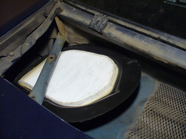

Dr.V написав:Потихеньку просуваємось в "підколхожуванні":
1. Доробив пластмаску повітрозабірника, так щоб у неї міг сісти фільтр.
2. Підібрав по розміру фільтр, який би номально помістився в п.1.
3. Фільтр підігнав під потрібні розміри.
Врезультаті фільтр сів досить добре, думав буде гірше. На фотках все видно. У вихідні буду ставити на авто.
А на меня наговаривали что фу "колхоз" не в ту сторону движетесь (не в обиду) главное чтоб машина дарила приятные ощущения, остальное всё исправимо, Удачки в "колхозе" )

cyrax написав:
Дякую. А що зробиш....рiдного нема

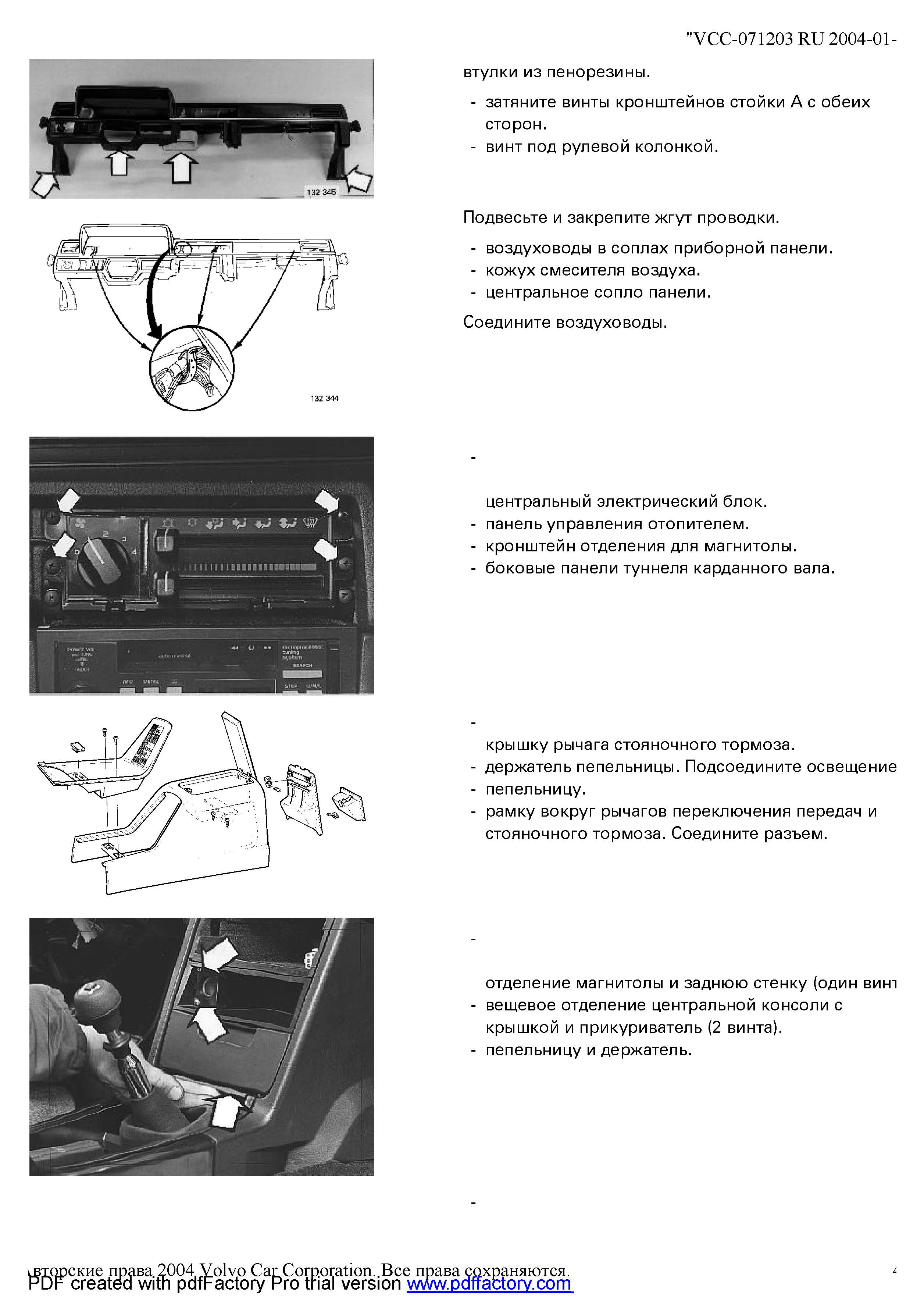

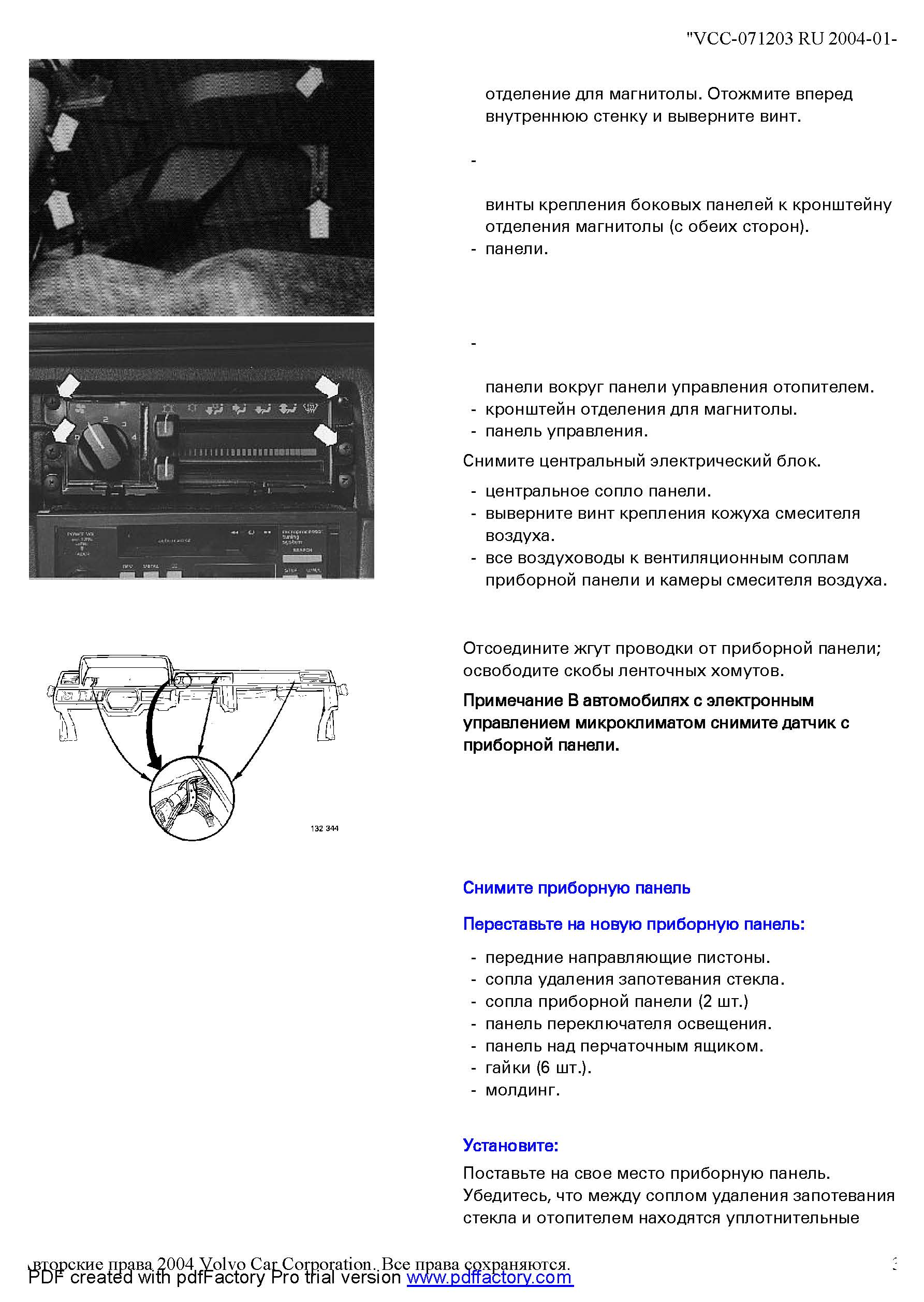

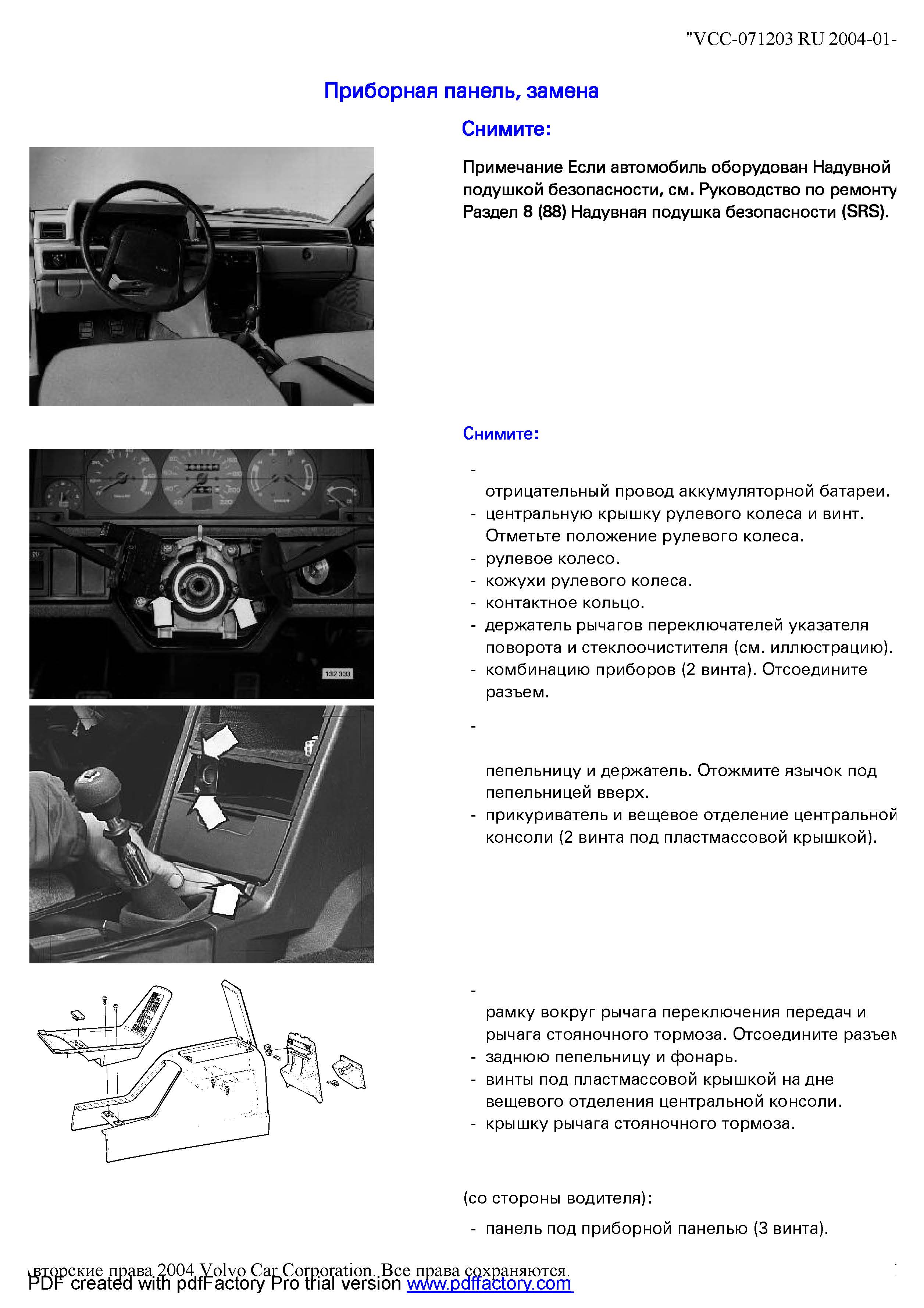

Від вадісу, на замітку, по зняттю торпеди.
Правда, на встановленній торпеді повітропроводи з сопел не дуже й знімаються....

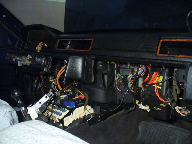

Повідомлення Dr.V » Суб травня 21, 2016 10:57 pm

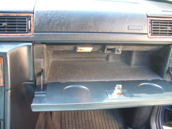

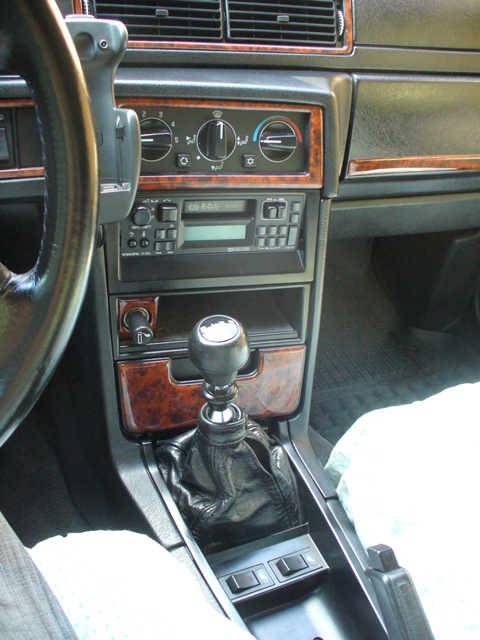

Після демонтажу торпеди салон виглядає страшновато...Але нічого, потихеньку все ставимо на свої місця. :moil:
Повідомлень: 865

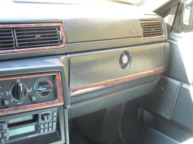

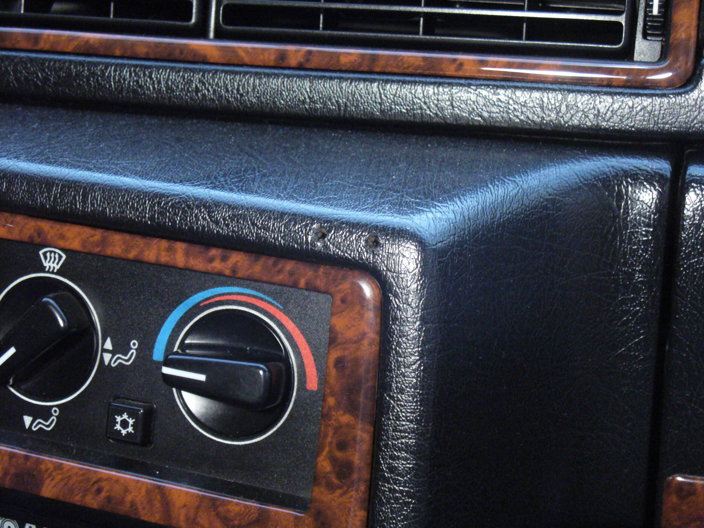

Повідомлення Dr.V » Суб червня 04, 2016 10:42 pm

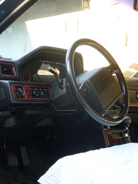

салон зібрано на 99.9. Не встановлено тільки накладку на ліву стійку лобовухи. Все ніяк не прийде.....
Результат роботи по салону, впринципі, нормальний...
п.с. ще не встановив малий капот. Треба механізм двірників позмащувати, раз там всеодно розібрано.

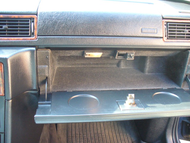

Повідомлення Dr.V » Суб червня 04, 2016 10:54 pm

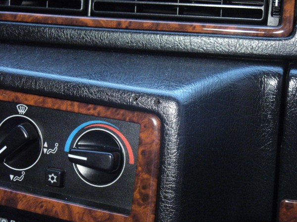

й приємним бунусом , до віддраяної торпеди, стало усунення косяків, які муляли мене давно...
Повідомлень: 865
Звідки: Миколаїв

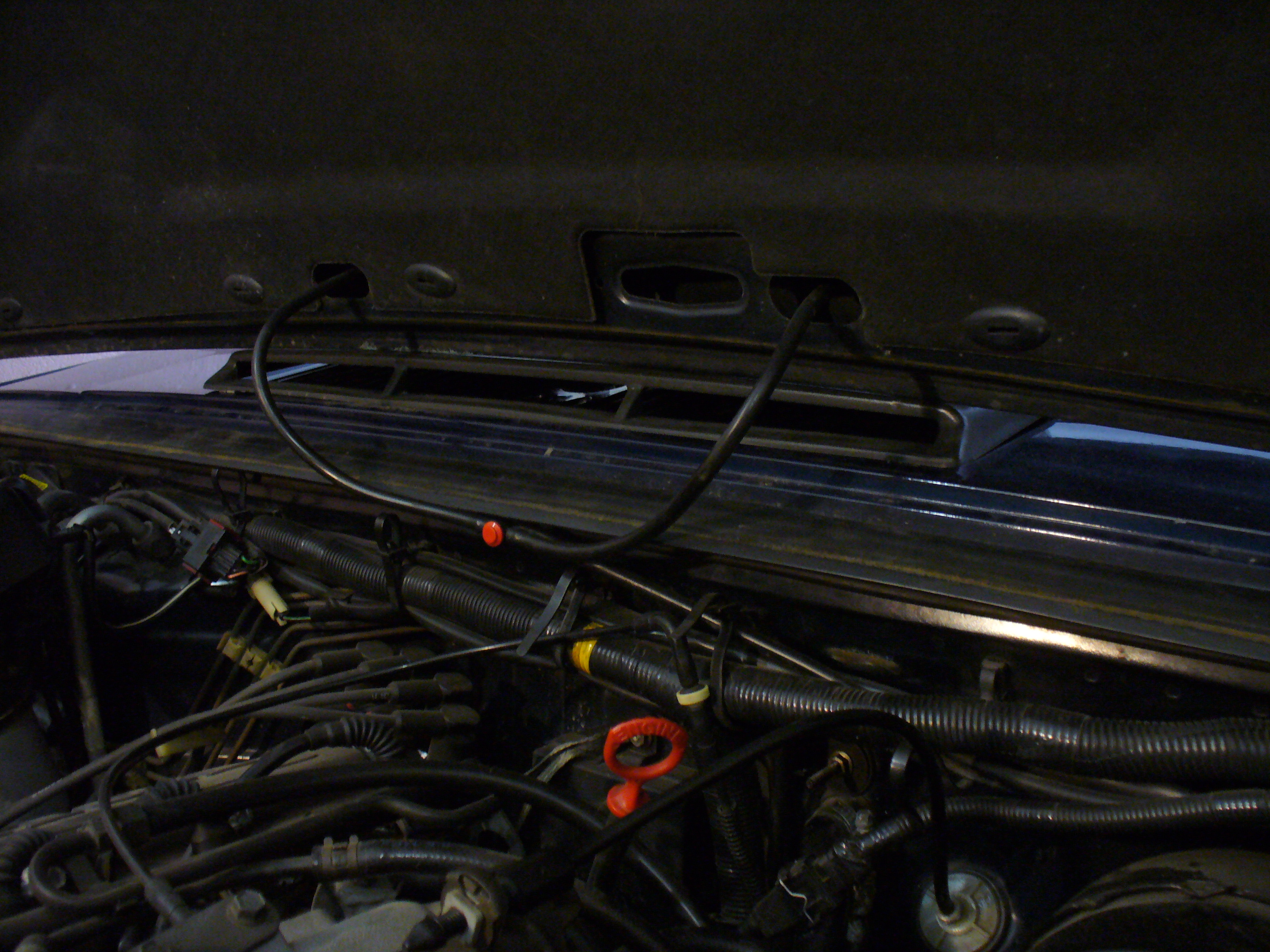

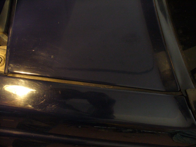

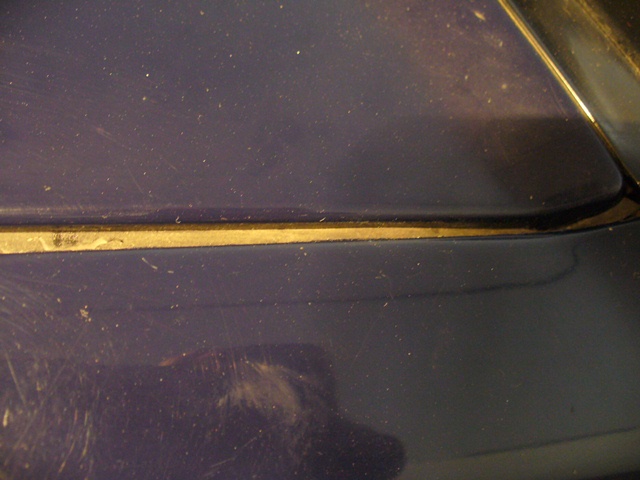

Повідомлення Dr.V » Суб червня 11, 2016 10:16 pm
механізм двірників почистив та змазав, тепер в салоні тихіше при їх роботі.
навів порядок під малим капотом та вернув його на місце.

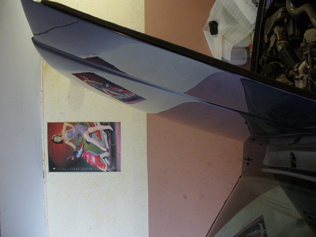

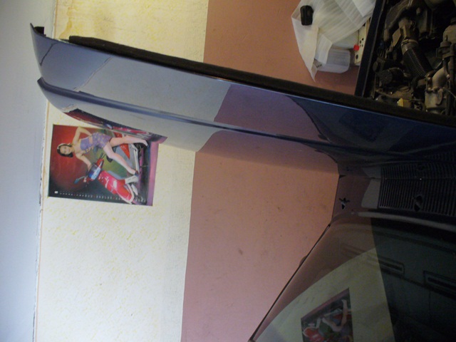

При встановленні малого капоту трохи діставали резинки між ним та крилами. Поки вставиш капот в всі защєлки, - резинки закусило ...поки починаєш розбератися з резинками, - вже капот вискочив з защєлок.
Прийшлось примінити підручні засоби. Все стало з першого разу.
закусило
вставочки
тепер все ок

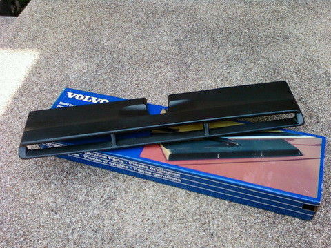

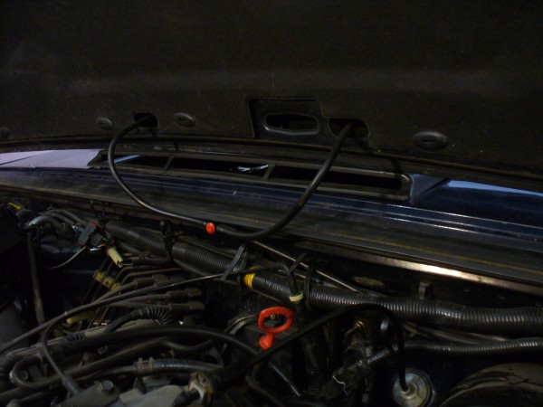

Повідомлення Dr.V » Суб червня 11, 2016 10:32 pm

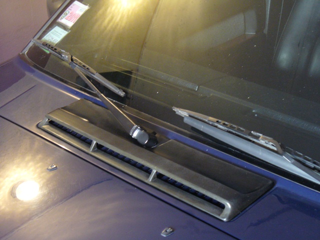

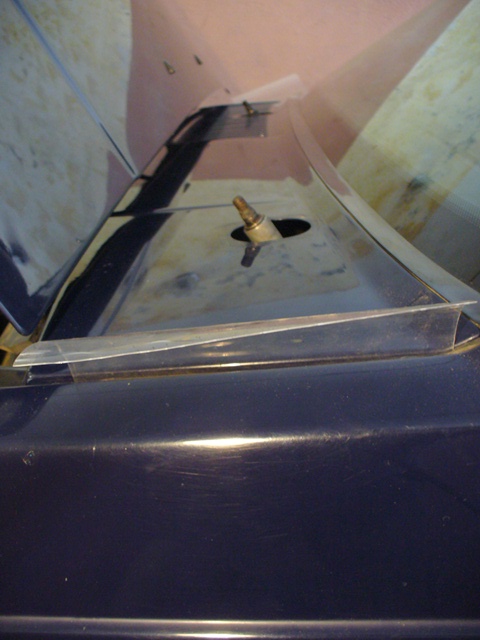

Й є одна приблуда...Капюшон на повітрозабірник. Читав на драйві, що при її встановленні, вона не дає відкрити капот на 90градусів. Вирішив перевірити. Точно, - не дає. По лінії панелей можна приблизно оцінити кут відкривання.
Вирішив не ставити. Правда це неоригінал.
Цікаво, в оригіналі так-само буде впиратись в капот?
неоригінал
з приблудою
без неї
оригінал
реф 3524534$_12.jpg (64.66 Кб) Переглянуто 12620 разів
Повідомлень: 865
Звідки: Миколаїв
Re: 940-й чемоданчик
Повідомлення xoxlov » Нед червня 12, 2016 4:24 pm
С этой штуковиной, очень сильный поток воздуха идет в салон, приходится заслонку держать постоянно закрытой.
Повідомлень: 1449
Звідки: г.Николаев
Повідомлення Dr.V » Нед червня 12, 2016 5:17 pm
xoxlov написав:С этой штуковиной, очень сильный поток воздуха идет в салон, приходится заслонку держать постоянно закрытой.
оскiльки поставив салонний фiльтр, думав ця штука компенсуватиме опiр який буде створювати фiльтр.
Подивимось можливо й так буде добре.

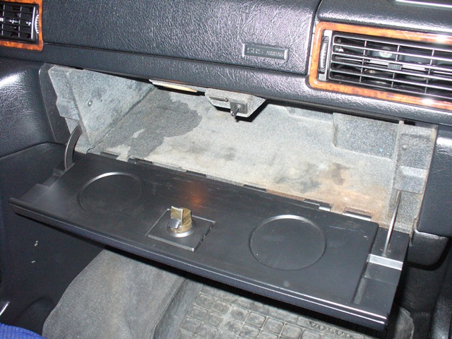

Повідомлення Dr.V » Суб червня 25, 2016 10:15 pm
на замітку:
- 347031 поставлено салонний фільтр.
Трохи поїздив, перші враження:
1. Щоб фільтр створював сильний опір попаданнню повітря - не зауважив. Думаю, що такий ж опір створював мусор на випаровувачі, тому й різниці невідчутно.
2. Після пройдених 400 км салон від пилюки витирати не потрібно зовсім, її в салоні просто не має.
3. Кондиціонер працює прекрасно.
4. Може суб"єктивно, але здається, що й запахи з вулиці попадають в салон менше, хоча фільтр не вугільний.
Ще б у сильний дощ поїздити, подивитись, як там буде з намоканням фільтра.....

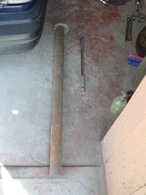

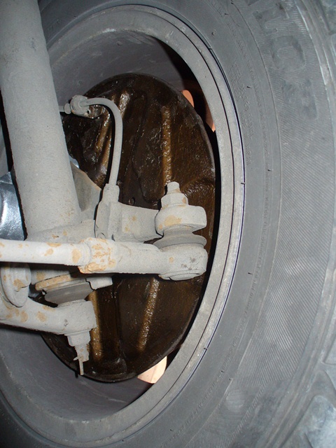

Добре коли є додаткових парочка вихідних. Можна зробити те, що запланував давним-давно.

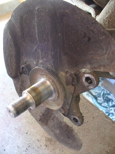

Нарешті замінив щиток на ступиці. Додатково щитки покрив антикором. Цілішими будуть.
Думав, що обійдусь без труби. Але не вгадав. Мій зривчик (0.45 м) виявився слабоватим. Розкрутити ним ніяк і дотягнути на 45 після затяжки гайки в 100Нм, також. Рурка виручила (різьба на гайках права, закручується за годинниковою стрілкою). Парочка фоток.
п.с. Зимою не часто виїзджаю, й минулої також. Але таких плям ржавчини ніколи не було (видно на фото). Посипали видно якоюсь заразою. Суппорта прийшлось підкрашувати. З сторони дисків все класно, а з строни днища також пішли плямами іржі. Прийшлось наводити красу по-новому :-D. А що з іншими плямами робити Х.З.

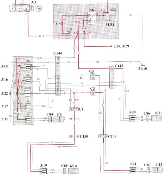

Повідомлення Dr.V » Вів липня 05, 2016 11:28 pm

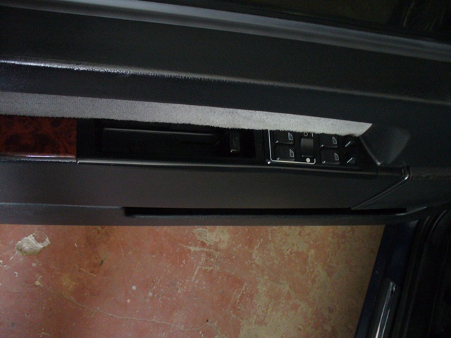

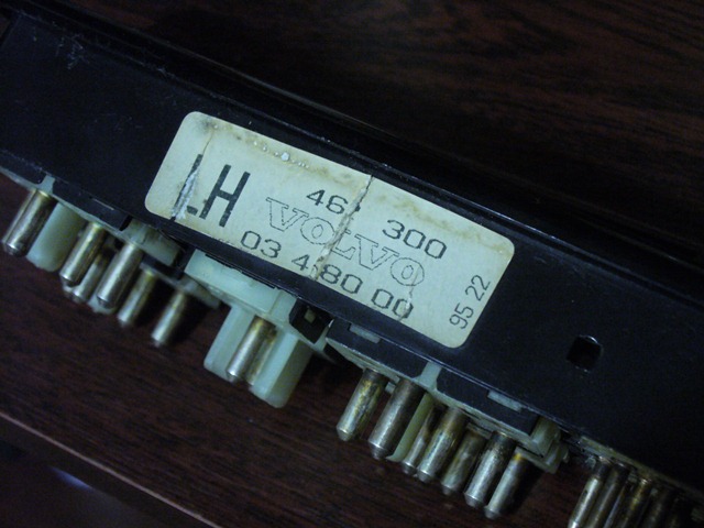

Пересипав кнопки з іншого блоку управління склопіднімачами. Поставив кнопки з підсвіткою, поки, тільки на водійському блочку (інших кнопок ще не маю). Тепер не потрібно нащупувати кнопки в темноті.
Підсвітка працює весь час після включення запалення. Дивлячись на схему , я так розумію, що так й повинно бути.
Повідомлень: 865

Повідомлення Dr.V » Сер липня 06, 2016 1:29 pm
MOOSE написав:перепіновували?
Подивився, що по-кнопкам все так-само, як й у мене. Нічого не міняв, все стало без переробок. По коду блочка з якого знімав кнопки (перше фото), точно визначити, що він з 940-ї я не зміг.....
Повідомлень: 865

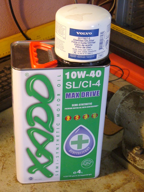

Повідомлення Dr.V » Суб липня 23, 2016 10:12 pm

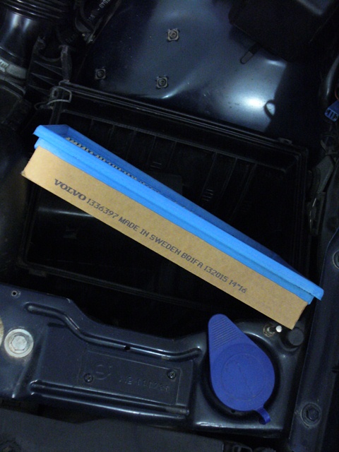

пробіг 347971 км
чергова заміна масла і його фільтра та фільтра повітряного . Набір стандартний.
п.с. Раніше міняв завжди масло на станції Хадо,заміна безкоштовна й масло ,там же , по дисконту можна було взяти. Особисто для мене це було зручно. Пару років назад станцію закрили, а цього разу, коли брав масло в їх магазині, сказали, що масло по дисконту вже не продають....

Повідомлення MOOSE » Нед липня 24, 2016 5:12 pm
О! І я таке саме мастило юзаю, з таким фільтром)

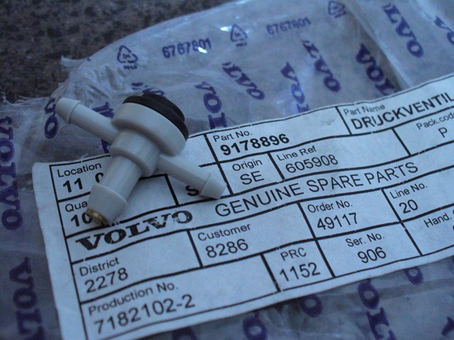

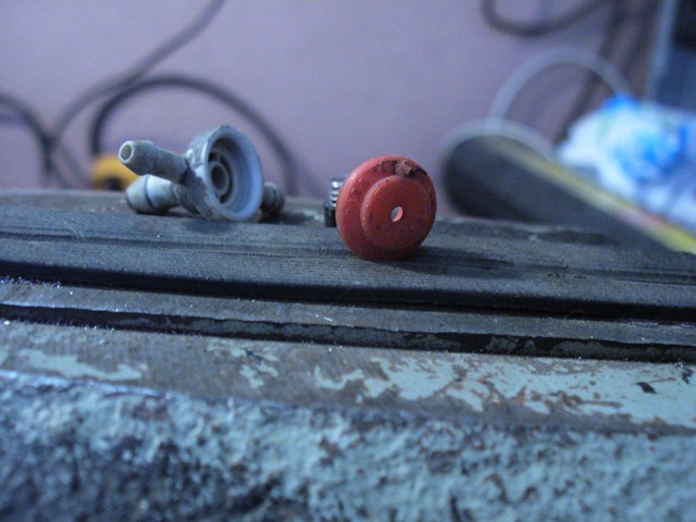

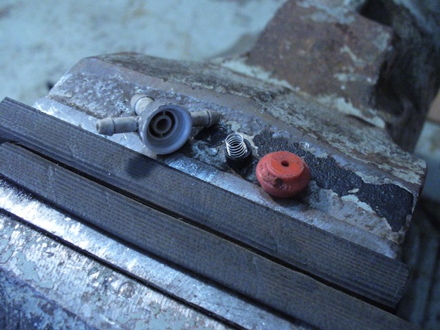

Повідомлення Dr.V » Нед серпня 14, 2016 10:06 pm
Почав підтікати клапан омивача фар, постійно калюжа під машиною. Розібрав, хз... напевно там повинна бути ще якась мембрана, щоб вода не проходила через отвір в кришці клапана?
Пробував й з двох зібрати один, але що не робив, - нормально не зробив. Тому заліпив отвір герметиком й замовив новий клапан. Який уже прийшов :cars:
