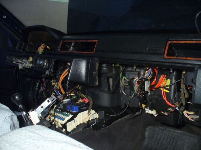

Сообщение Dr.V » Сб май 21, 2016 10:52 pm

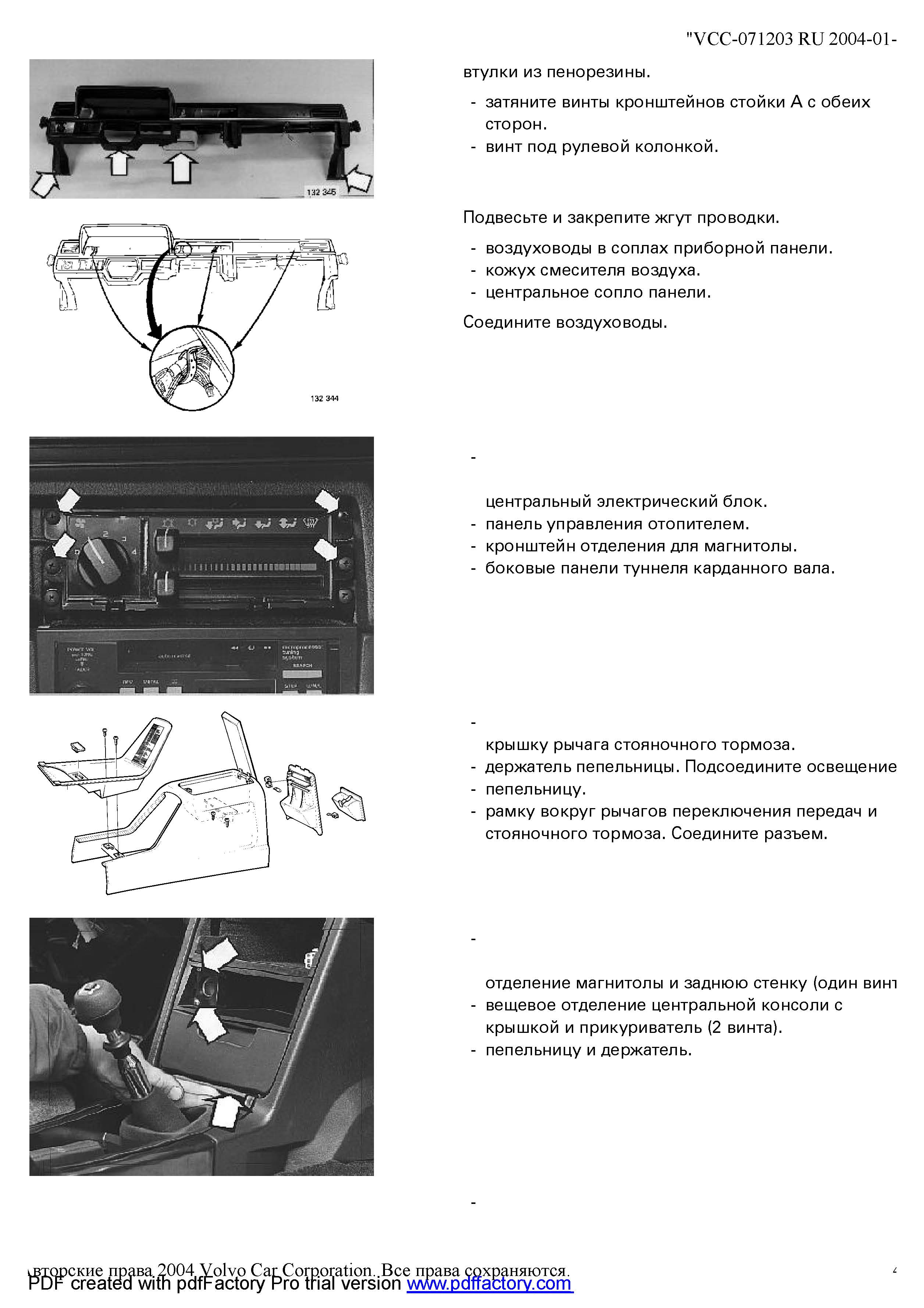

Від вадісу, на замітку, по зняттю торпеди.
Правда, на встановленній торпеді повітропроводи з сопел не дуже й знімаються....
Сообщения: 865
Откуда: Миколаїв
Re: 940-й чемоданчик
Сообщение Dr.V » Сб май 21, 2016 10:57 pm
Після демонтажу торпеди салон виглядає страшновато...Але нічого, потихеньку все ставимо на свої місця. :moil:
Сообщение Dr.V » Сб май 28, 2016 8:53 pm
В минулу суботу думав: " та що там збирати, за день все зберу".
В цю суботу думав : "та що там залишись, дозберу без проблем". Поставив на місця повітроводи. Підключив всю електрику. Провірив її. Поставив фільтр.
В наступну суботу ,думаю,що все, - завершим :-D
Сообщения: 865
Сообщение Dr.V » Сб июн 04, 2016 10:42 pm
салон зібрано на 99.9. Не встановлено тільки накладку на ліву стійку лобовухи. Все ніяк не прийде.....
Результат роботи по салону, впринципі, нормальний...

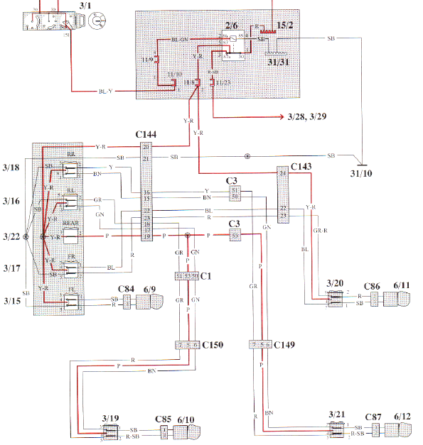

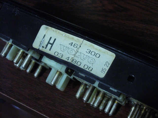

Пересипав кнопки з іншого блоку управління склопіднімачами. Поставив кнопки з підсвіткою, поки, тільки на водійському блочку (інших кнопок ще не маю). Тепер не потрібно нащупувати кнопки в темноті.
Підсвітка працює весь час після включення запалення. Дивлячись на схему , я так розумію, що так й повинно бути.

Сообщение MOOSE » Вт июл 05, 2016 11:38 pm
перепіновували?
Сообщение Dr.V » Ср июл 06, 2016 1:29 pm
MOOSE писал(а):перепіновували?
Подивився, що по-кнопкам все так-само, як й у мене. Нічого не міняв, все стало без переробок. По коду блочка з якого знімав кнопки (перше фото), точно визначити, що він з 940-ї я не зміг.....

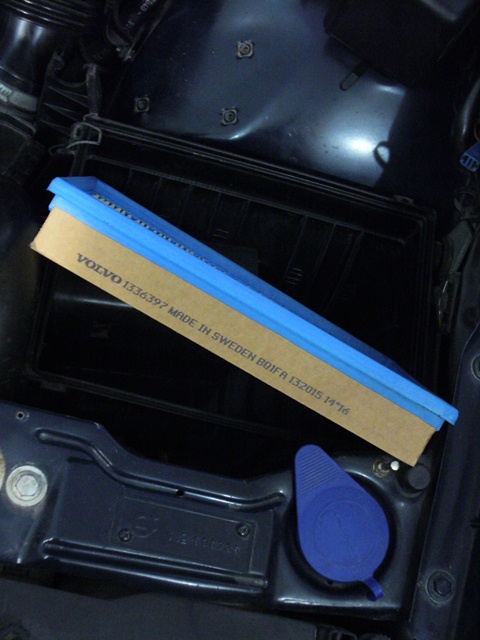

чергова заміна масла і його фільтра та фільтра повітряного . Набір стандартний.

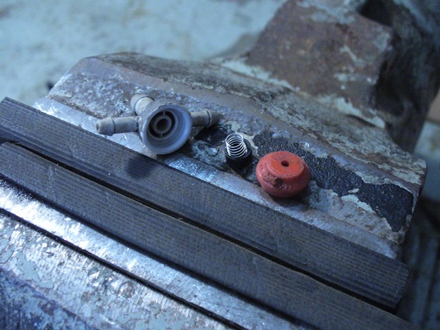

Сообщение Dr.V » Вс авг 14, 2016 10:06 pm
Почав підтікати клапан омивача фар, постійно калюжа під машиною. Розібрав, хз... напевно там повинна бути ще якась мембрана, щоб вода не проходила через отвір в кришці клапана?
Пробував й з двох зібрати один, але що не робив, - нормально не зробив. Тому заліпив отвір герметиком й замовив новий клапан. Який уже прийшов :cars:
