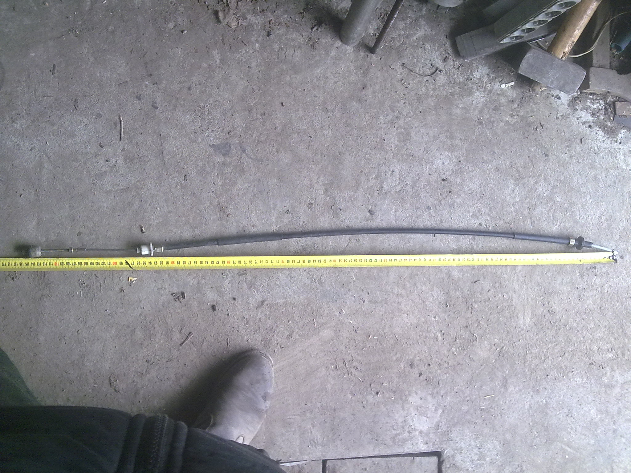

Шарився на ОЛХ -- знайшов трос щеплення за 100 грн. Виявилось -- колишній одноклубник Андрій zowiezo.
Забрав в резерв, але як виявилось -- вчасно. Трос почав ходити туго, а потім взагалі почав клинити (не повернулася педаль). Пильник на тросі був цілий, але болото попало всередину.
При заміні виявилось, що трос трохи задовгий (з бензинового двигуна), довелось подовжити кожух втулкою.
Новий трос
Щоб не різати трос -- буде втулка.
Тепер -- незвично легко вижимається.

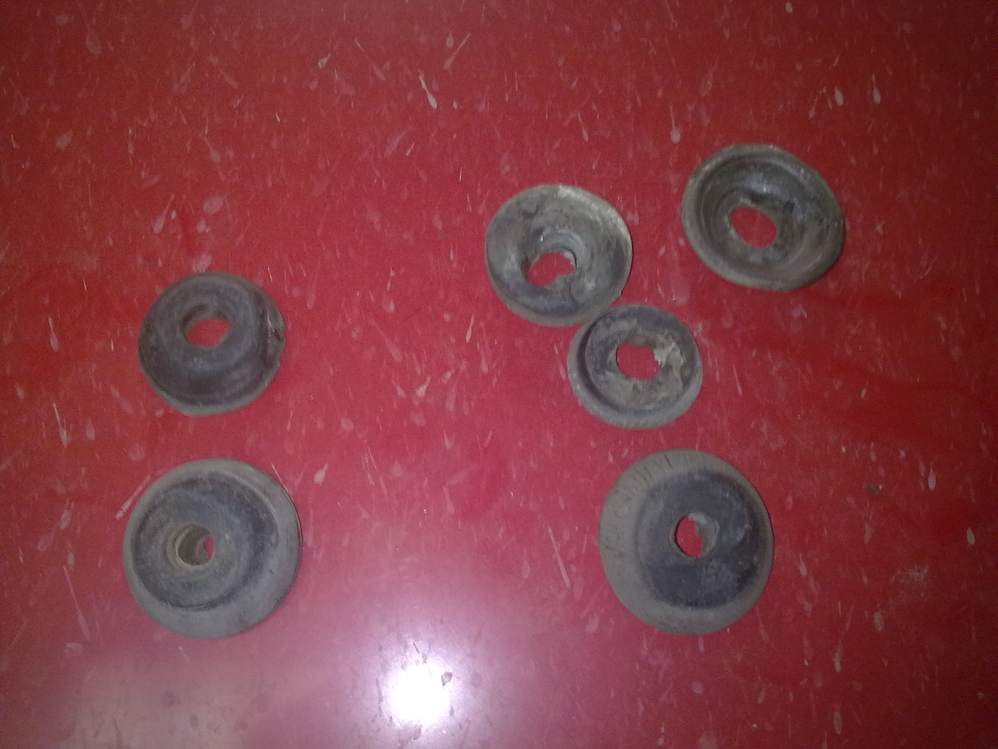

Прийшли втулки реактивних тяг.
350 грн
Поміняв. Зник гуркіт, перестало тягнути в різні сторони
Тепер -- красиво !
А було там таке ...
Не питайте, чого 5 шт

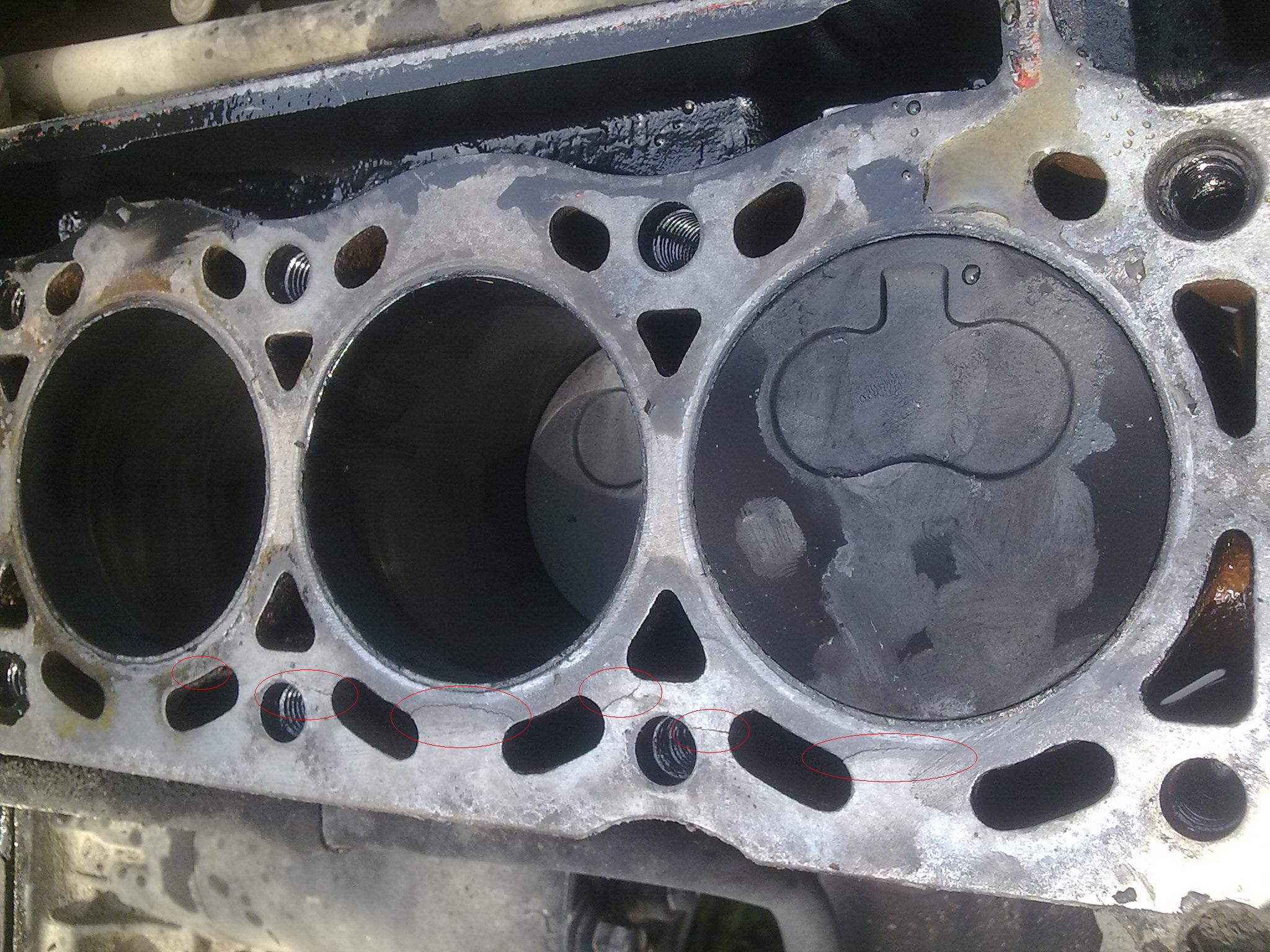

Звичайно -- не через це. Хоч по одній гільзі теж помітно чи то тріщини, чи то глибокі царапини ...
Перше компресійне кільце на всіх циліндрах наглухо закоксоване, на другому компресійному -- велика виробітка (і по зазору, і по геометрії). Ось причина поганої заводки.
Питання -- чому за рік така картина ? В принципі на чудо я не надіявся, коли минулого року просто підкинув кільця без шліфовки блоку, але настільки ...
Якість кілець теж могла зіграти свою роль.
Основна причина -- вважаю дурість, бо перейшов на бюджетне масло (по рекомендації "спеціалістів"), а раніше лив лише Ельф.

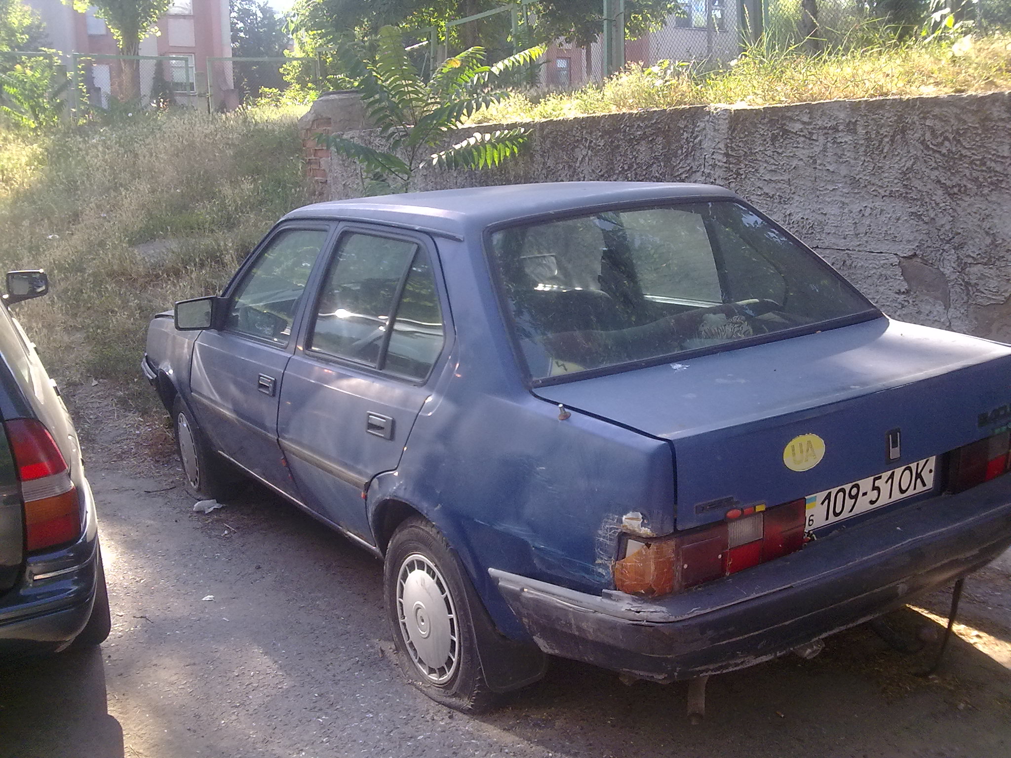

Знайшов Ще кілька 340-вих. Одна бігає, інша вже ні. Шкода.
Дизельок
