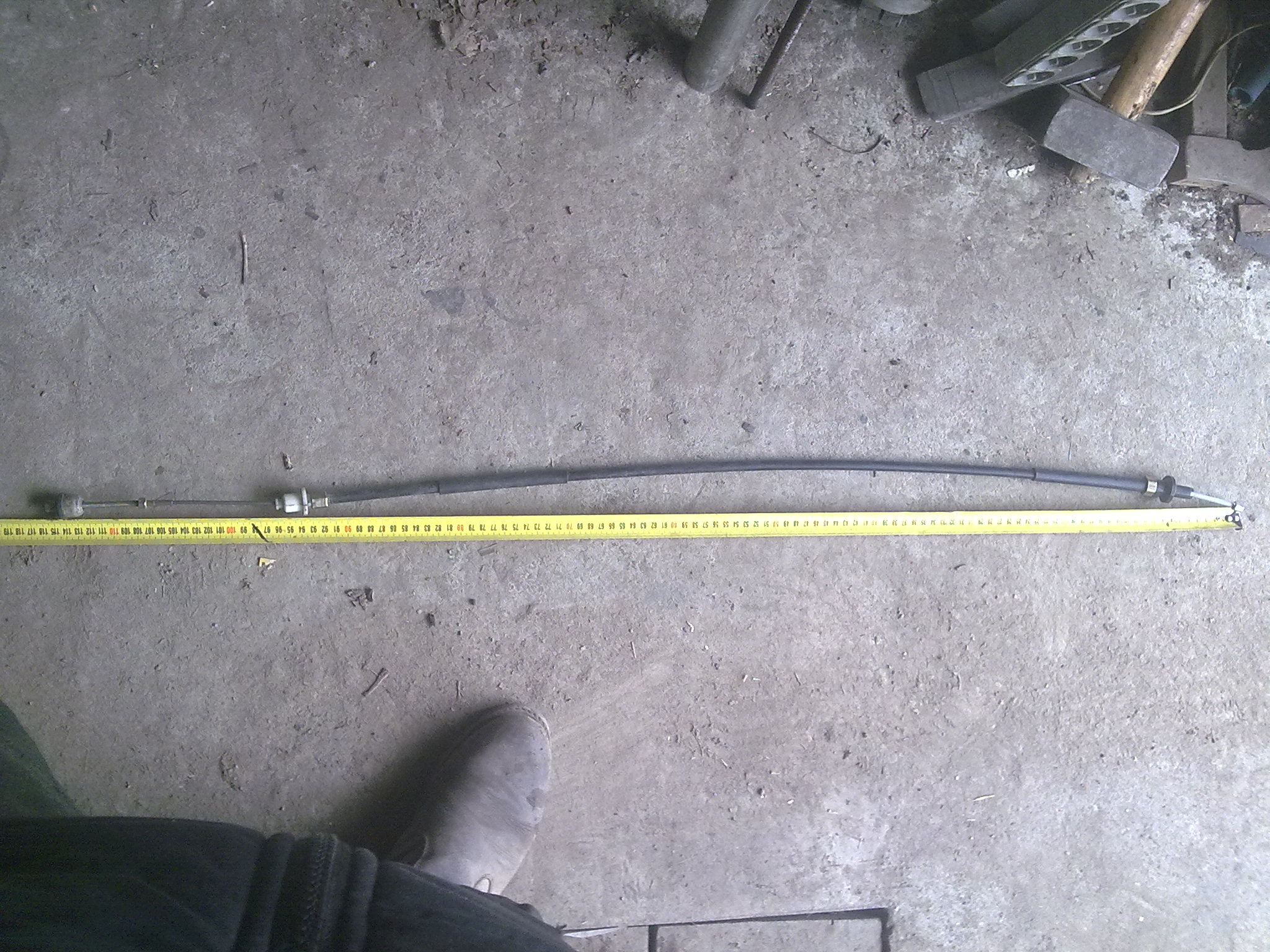

Шарився на ОЛХ -- знайшов трос щеплення за 100 грн. Виявилось -- колишній одноклубник Андрій zowiezo.
Забрав в резерв, але як виявилось -- вчасно. Трос почав ходити туго, а потім взагалі почав клинити (не повернулася педаль). Пильник на тросі був цілий, але болото попало всередину.
При заміні виявилось, що трос трохи задовгий (з бензинового двигуна), довелось подовжити кожух втулкою.
Новий трос
Щоб не різати трос -- буде втулка.
Тепер -- незвично легко вижимається.

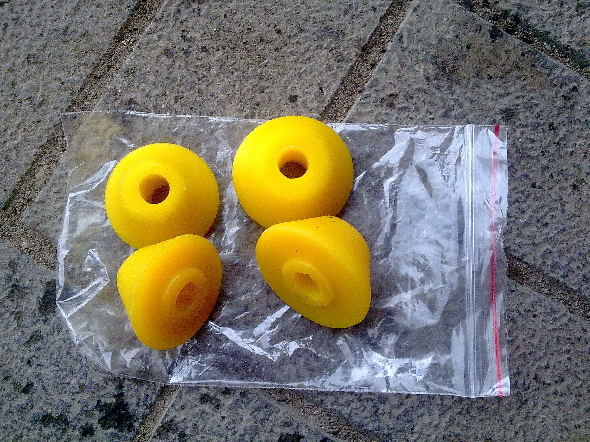

Прийшли втулки реактивних тяг.
350 грн

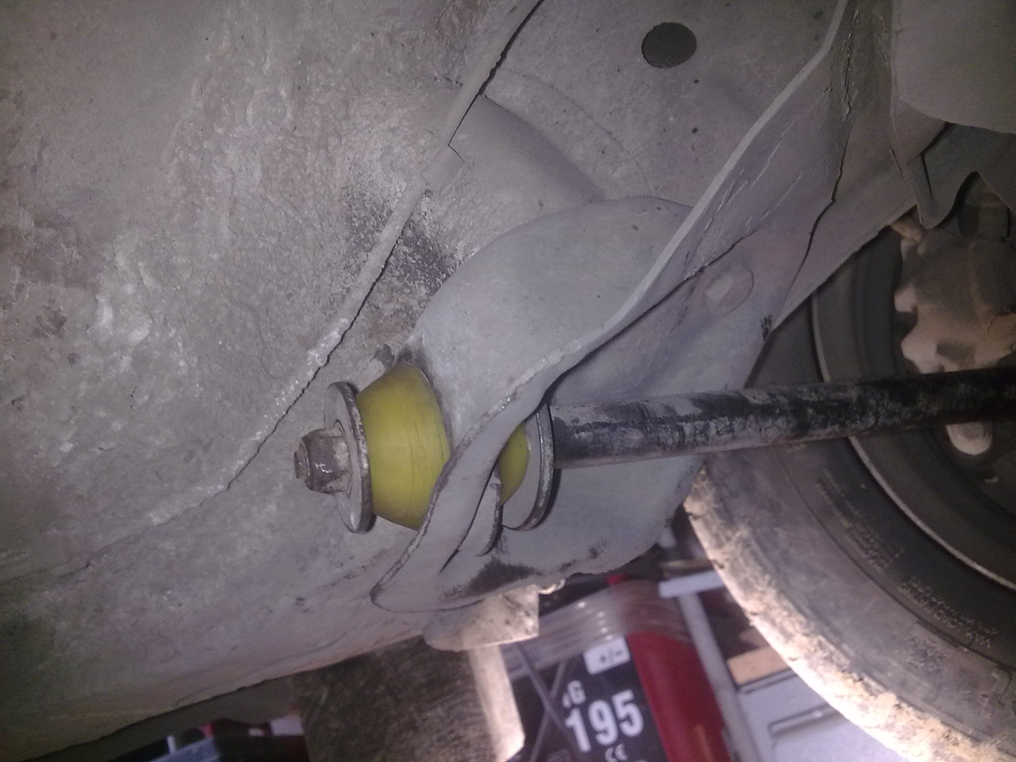

Поміняв. Зник гуркіт, перестало тягнути в різні сторони
Тепер -- красиво !
А було там таке ...
Не питайте, чого 5 шт
