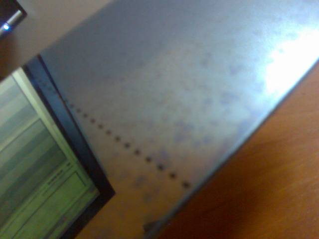

Проблема с боковыми зеркалами они как будто грязные! HELP!!!!!
как и чем можно востановить??

Скорее всего напыление умирает, надо их менять :?

Ну только менять, т.к. это отслаивается зеркалка от стекла ...
